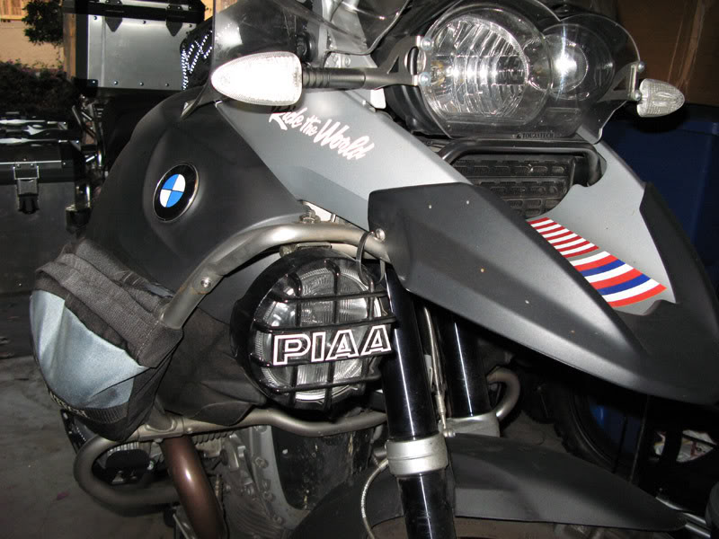

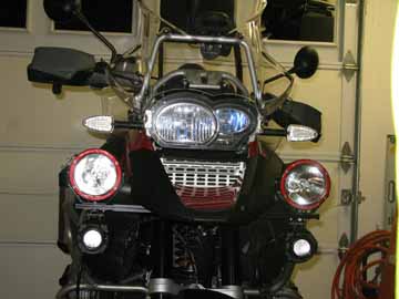

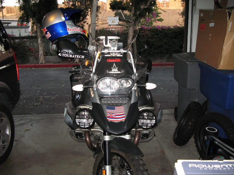

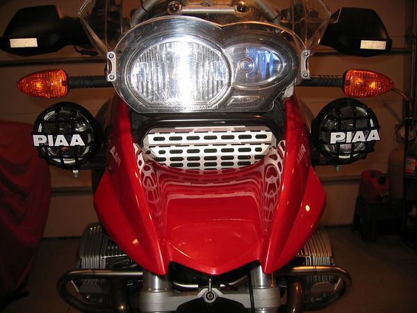

Wer weiß wie man „Arbeits- Offroadscheinwerfer“ am Motorrad eingetragen bekommt. Diese haben meist keine E-Zulassung und werden nur Offroad eingeschaltet. §52 StVZo Abs. 7 (Zusätzliche Scheinwerfer und Leuchten) greift nur bei Mehrspurigen Fahrzeugen. Wer hat Scheinwerfer wie im Bild am Fahrzeug und was sagt euer Tüv- / Dekra- Mann dazu?
Stein des Anstoßes ist das Thema „Bi-Xenon Projektorscheinwerfer“
Bitte genau beantworten. Geht nicht, gibt´s nicht! Das ist Deutschland, hier!!! Da ist Rechtsbeugung ein Volkssport mit zur zwei Mannschaften.
