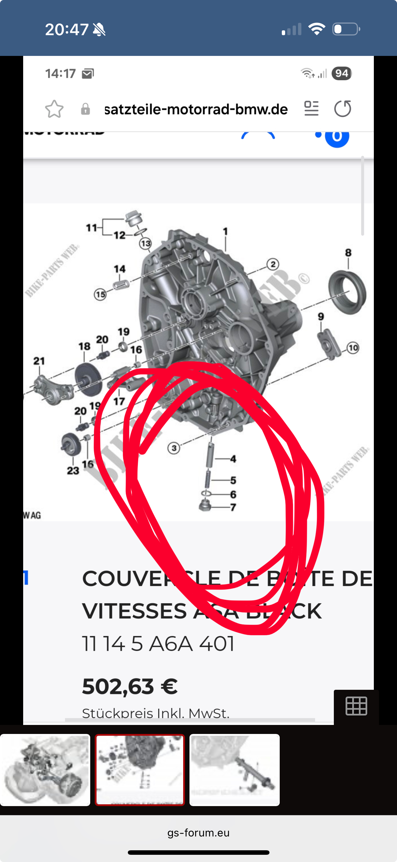

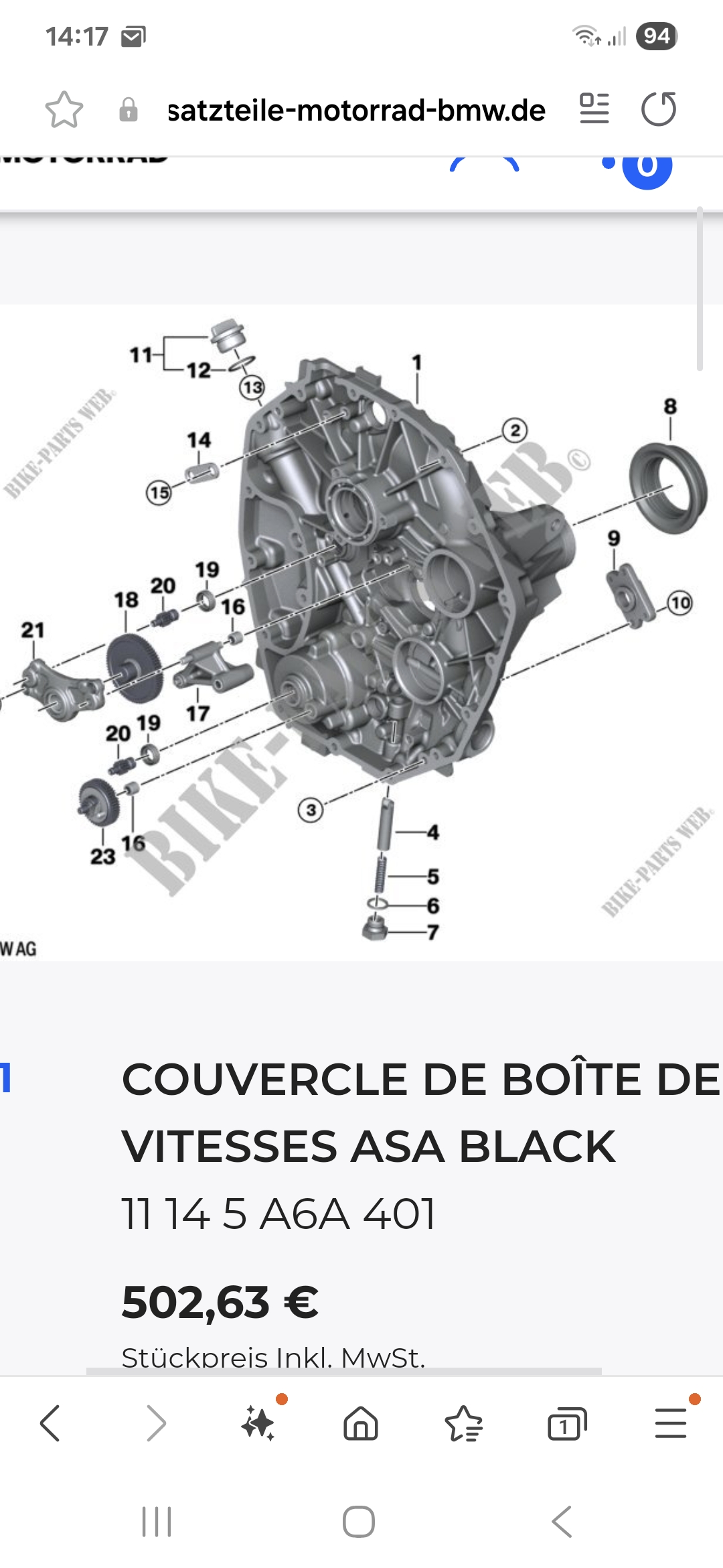

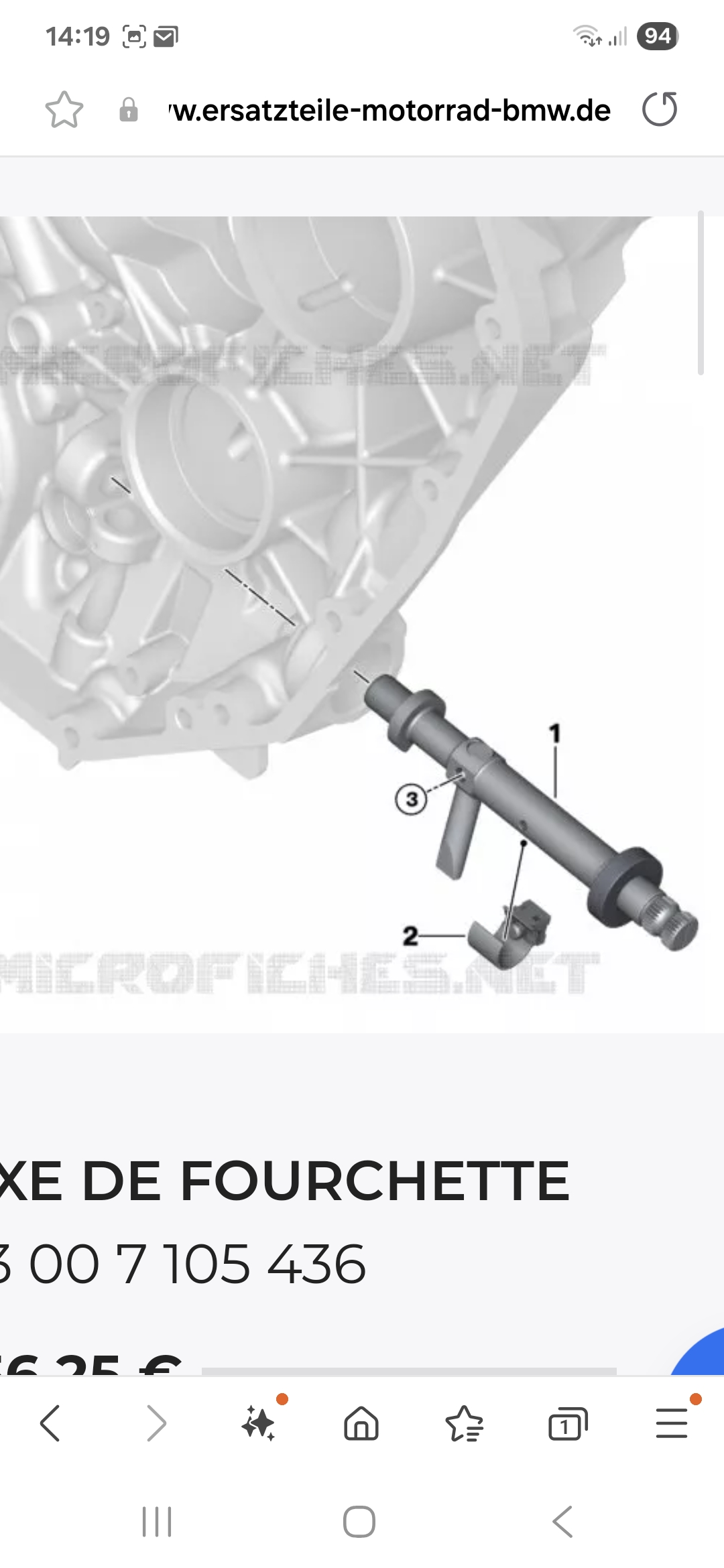

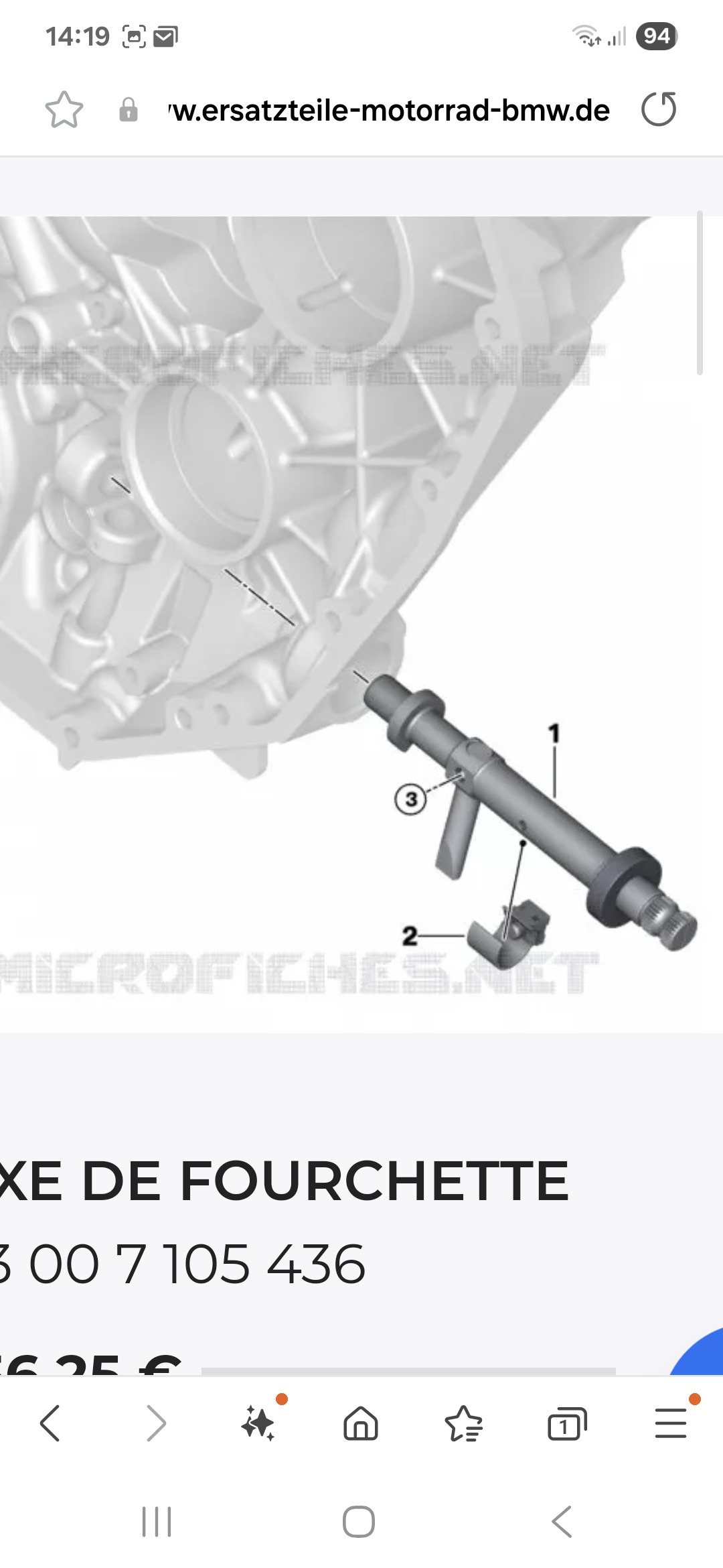

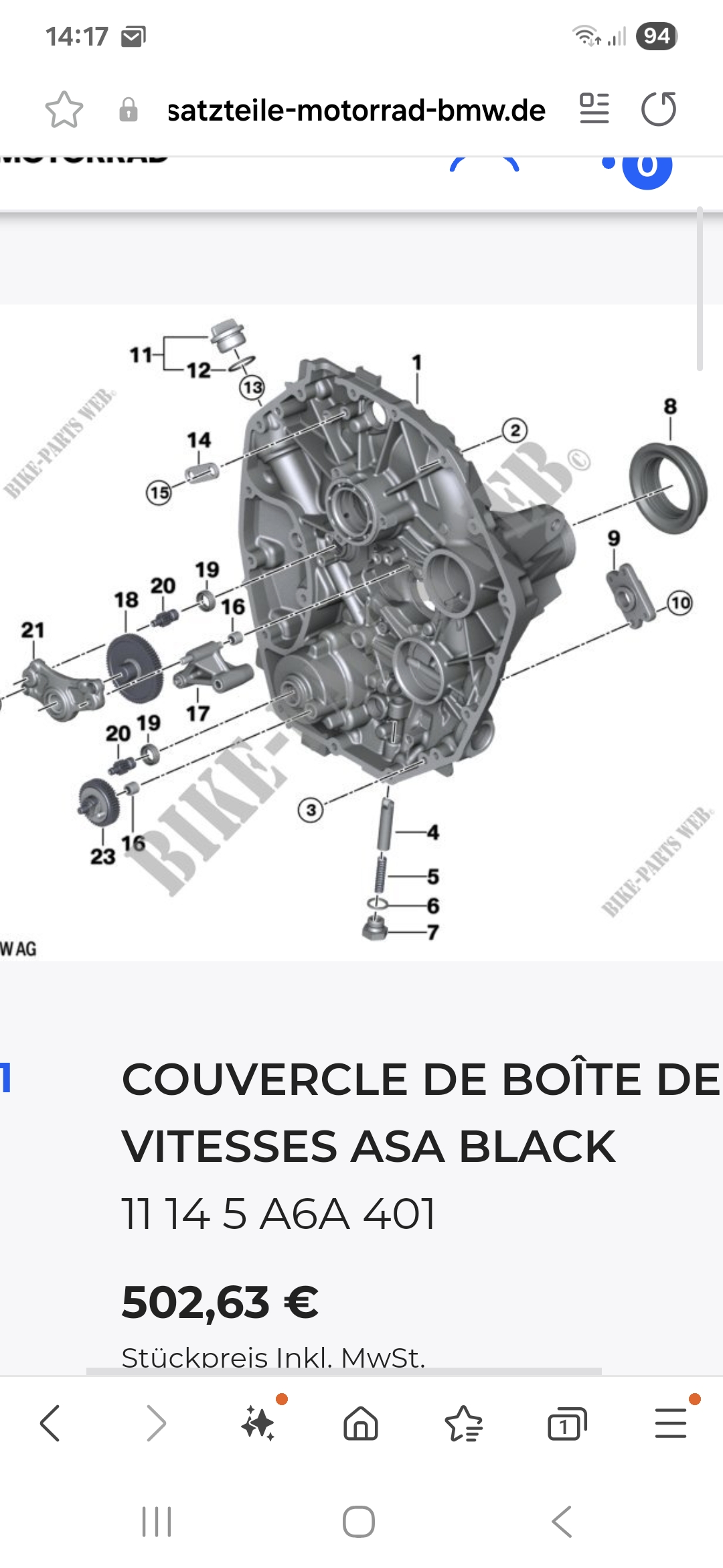

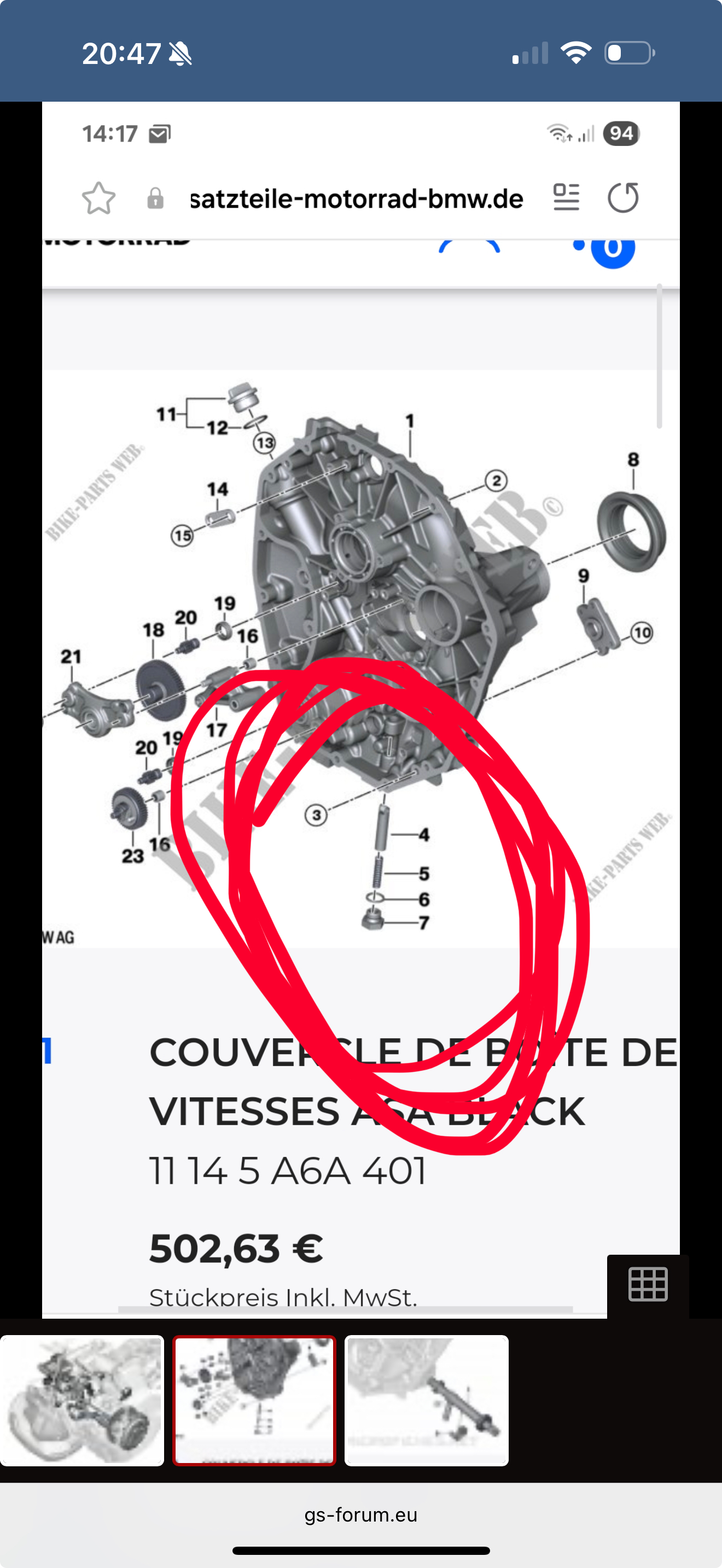

Ich habe auch kein ASA. Aber als technik interessierter Zeitgenosse habe ich mir mal bei Leebmann die Schnittbilder angesehen. Ich denke das Problem ist der federvorgespannte hohle Stift ( Teil4)mit der Rolle, der mit der Formnocke auf der Schaltwelle die Schaltkraft erzeugt und den Schalthebel wieder in die Nullstellung bringt. Ist von außen tauschbar. Eventuell läuft der ab und zu schwergängig.
Ich dachte das wäre ein Schalthebelsensor, eine Art elektronischer Signalgeber.
Der ist ja nicht direkt
mit dem Getriebe verbunden, sondern gibt ein elektronisches Signal, hoch oder runterschalten.

Der Schaltsensor dürfte der gleiche wie beim SA sein. Kontaktlos über einen Magneten auf der Welle. Der zusätzliche abgeschrägte Stift wird die Winkelbeschränkung für den Schalthebel sein.
So schaut es für mich aus.

Genau das ist das Teil, das den Schaltwiderstand simulieren soll. Seit Nummer 4 bei mir leichter gangbar, entgratet wurde, lässt sie sich butterweich schalten – ein absoluter Traum!
Für alle, die nur meckern: Ich finde ASA richtig genial und möchte es nie mehr missen. Ich fahre zu 95 % im M-Modus; D nutze ich nur, wenn ich gemütlich dahin Cruise

Genau das ist das Teil, das den Schaltwiderstand simulieren soll. Seit Nummer 4 bei mir gefettet wurde, lässt sie sich butterweich schalten – ein absoluter Traum!
Das hört sich doch gut an. Danke für den Tipp. 👍🏻 Werde ich mal an die Werkstatt weitergeben.

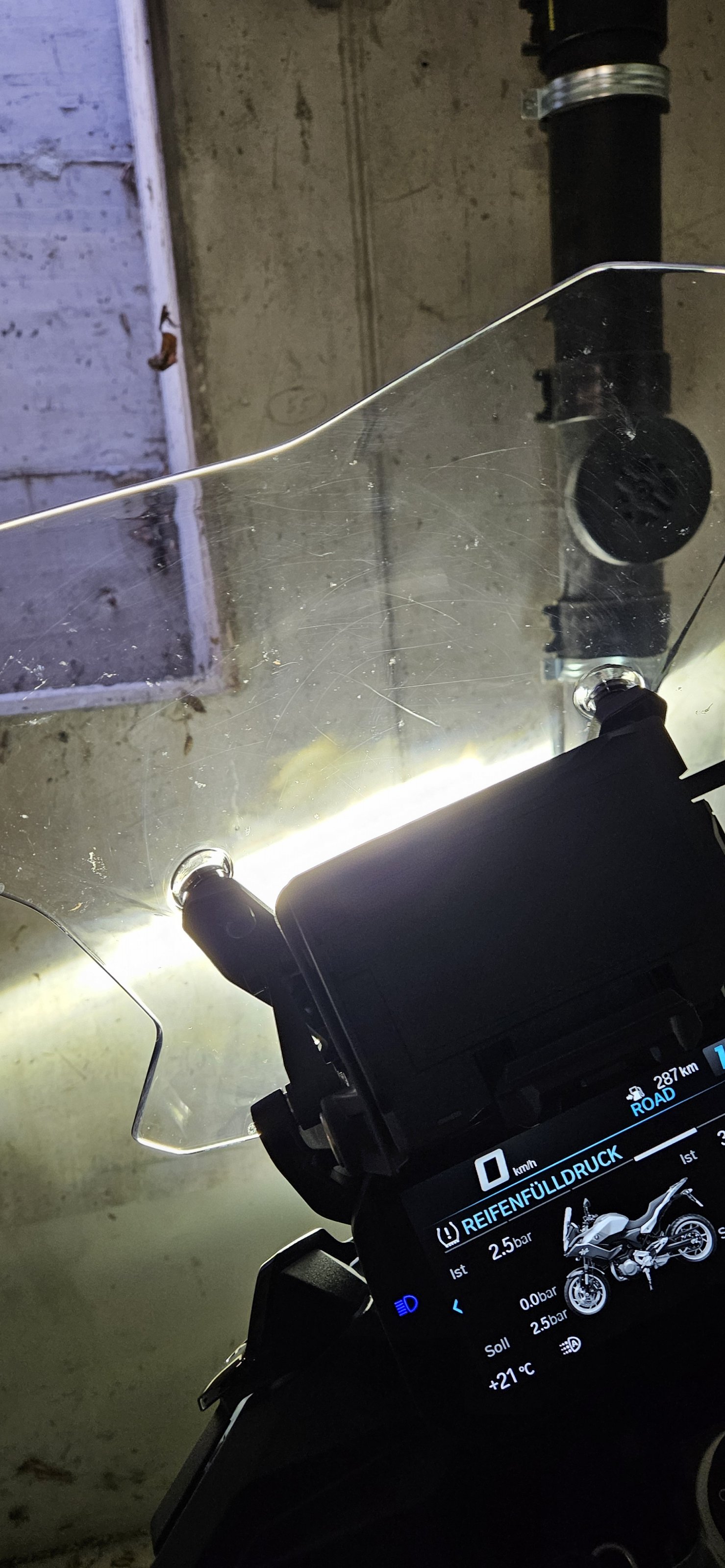

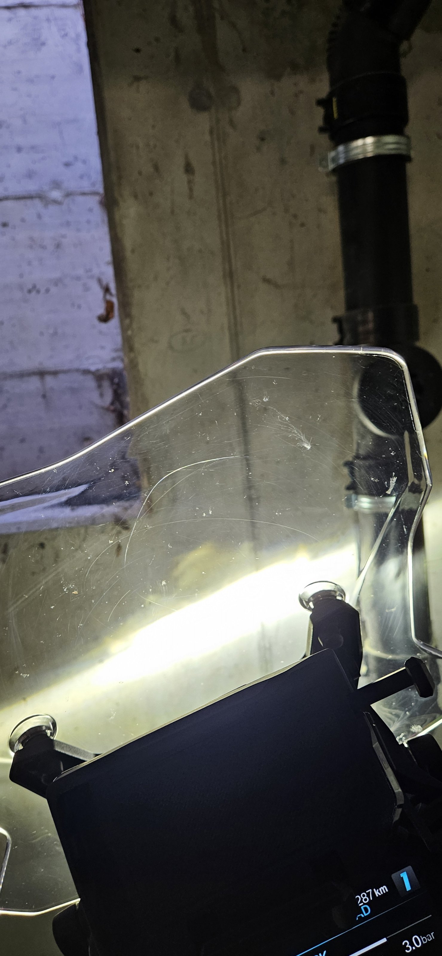

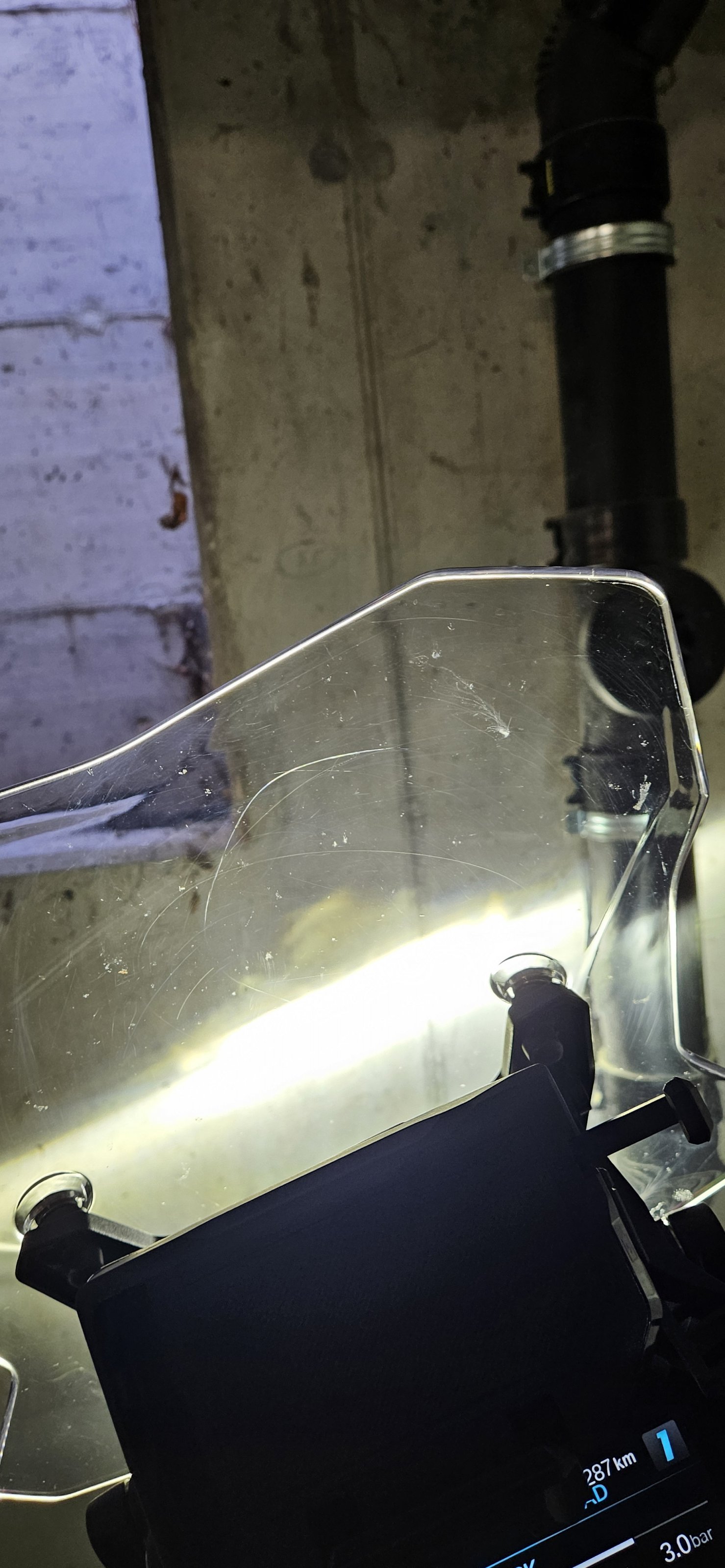

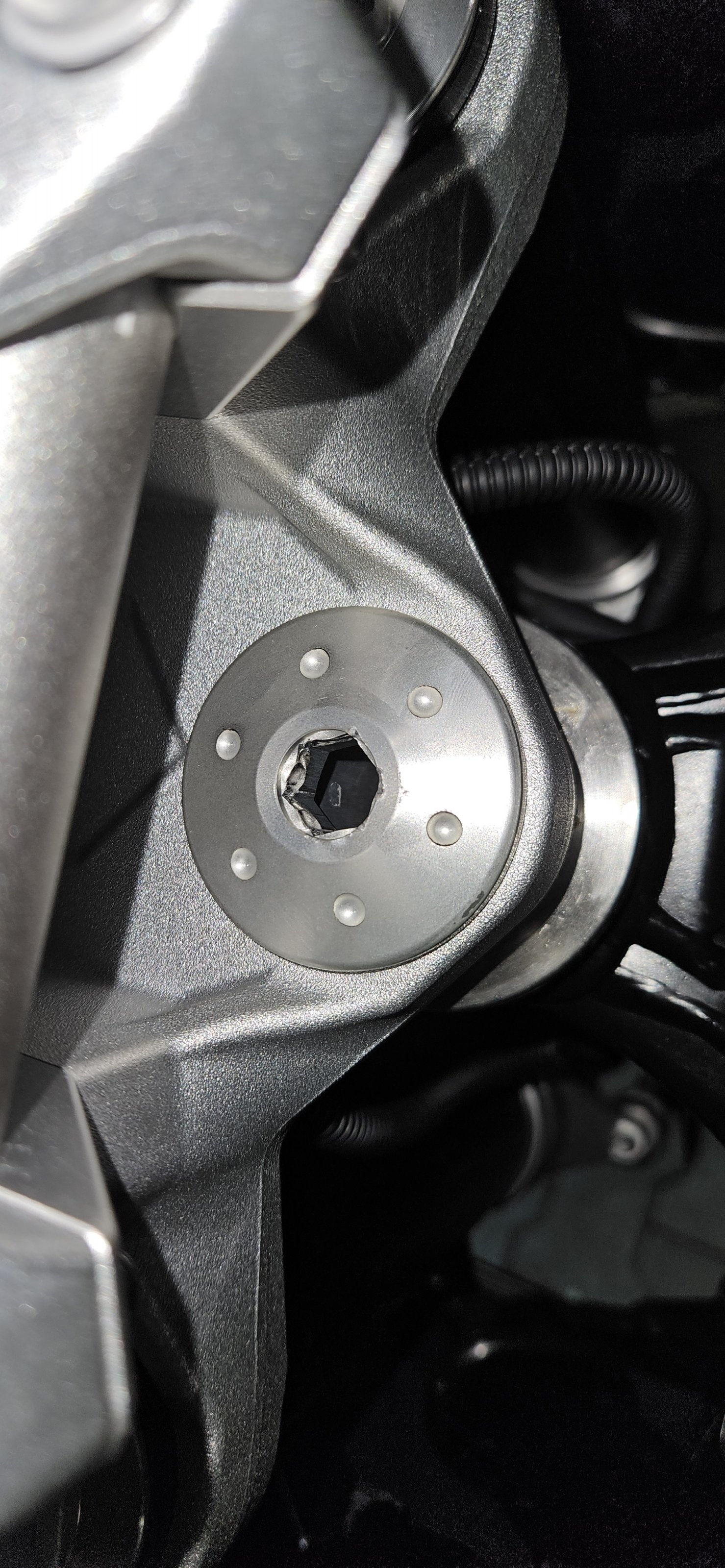

Als ich meine XR zur EK hatte kam sie zurück mit zerkratzter Scheibe und verhunzter Gabelschraube. Die wollten mir dann erzählen das ich das selbst war. Am Ende lags am Mechaniker der mitbastelte und für das putzen der Mopeds zuständig war. Jeder gelernte weiß, daß man Kunstoff nicht mit Akopatz reinigt Und das man auf guten Sitz des Werkszeugs achtet, bevor man Druck drauf gibt.
Ich bin mit meiner 1300er und vor allem mit ASA total zufrieden Frieden und möchte nichts anderes mehr.
Hier noch die Bilder von schlechter Arbeit bei der XR. Kaputte Schraube , zerkratzes Windschild.
