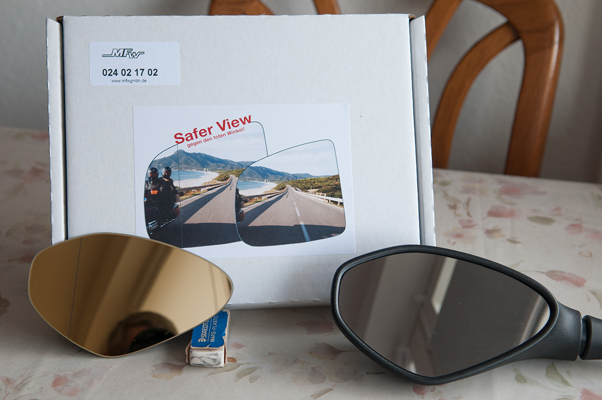

Ich habe mit die von "Safer View" aufgeklebt. Dazu allerdings neue Spiegel gekauft (von der Aprilia Dorsoduro, wobei ich dann das Gewinde überschnitten habe, denn die Steigung ist anders als bei BMW). Evtl. kann man die Spiegel auch günstig erstehen. Der Strich kennzeichnet außen die gewölbte Fläche. Leider erweitert die Wöbung eher nur bei etwas Schräglage die Sicht nach hinten. Ich finde sie trotzem besser als die originalen, linearen. Weil sie im Dunkeln weniger blenden sollen, leistete ich mir die teuren mit der Goldbeschichtung.

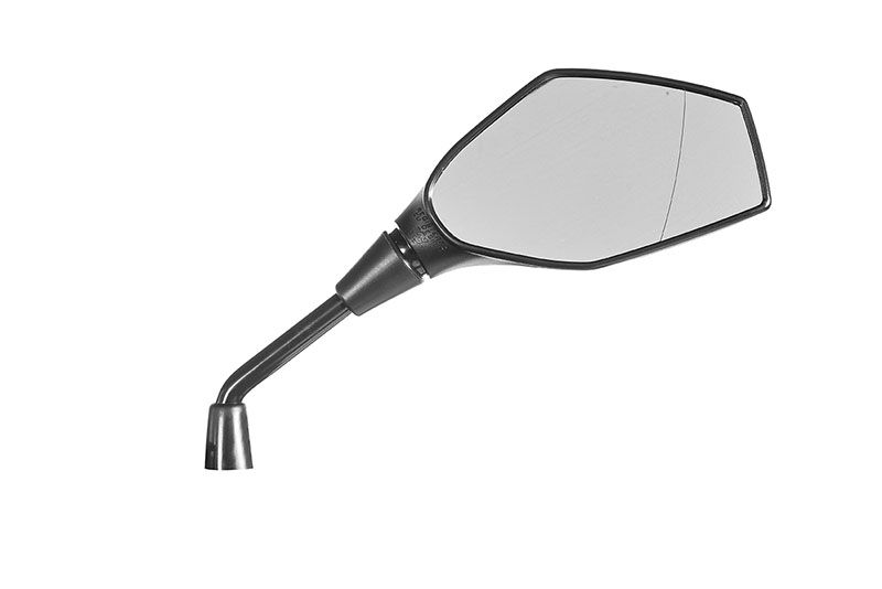

Ich habe mir vor kurzem das Safety Rückspiegel Set von Touratech geholt, weil ich endlich einen asphärischen Bereich zur Reduktion des "toten" Blickwinkels haben wollte. Im Design sehr ähnlich zu den Originalspiegeln, und für knapp 60 EUR (2 Spiegel) ein vertretbares Invest.
Für mich ein deutlicher Sicherheitsgewinn, ich möchte sie nicht mehr missen.
Allerdings sind keine Adapter dabei, da die M10 x 1,5 Rechtsgewinde direkt in die Lenkerarmatur passen. Die Originalspiegel mit ihren M10 x 1,25 Feingewinde bauen mit Adapter ca 20mm höher, was sich positiv bemerkbar macht weil man weniger von seinem Oberarm sieht.
Wem die Spiegel zu tief sitzen (wie mir), muss also zwei Adapter M10x1,5 Re auf M10x1,5 Re besorgen. Der Aussendurchmesser sollte 13-14mm nicht übersteigen da sonst die Kunststoffabdeckung nicht mehr passt.

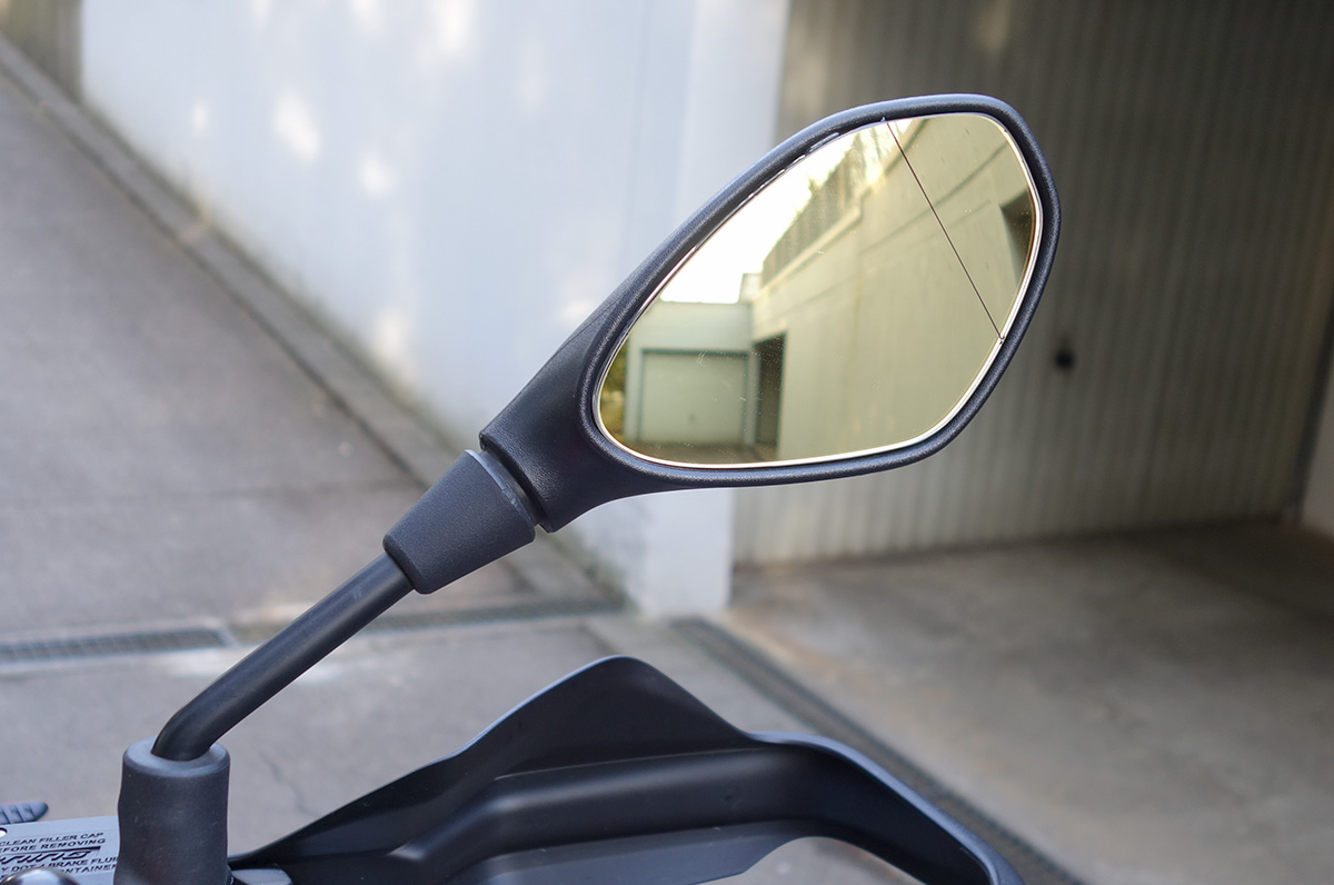

Ich nutze nun beim dritten Motorrad in Folge seit insgesamt 10 Jahren die von LaCy-boGSer erwähnten und von Recingred_Q verwendeten Safer-View-Nachrüst/Aufklebespiegel.
Der tote Winkel ist bei meiner Spiegelstellung deutlich verkleinert bis weg. Auch die bläuliche Variante hat weniger Blendung durch hinterherfahrende Fahrzeuge bei Nacht als die klaren Originalspiegel.
Die Verklebung hat immer sicher gehalten, sei es bei Frost oder 40° im Schatten.
Werde diese beim nächsten Moped auf jeden Fall wieder verwenden.
