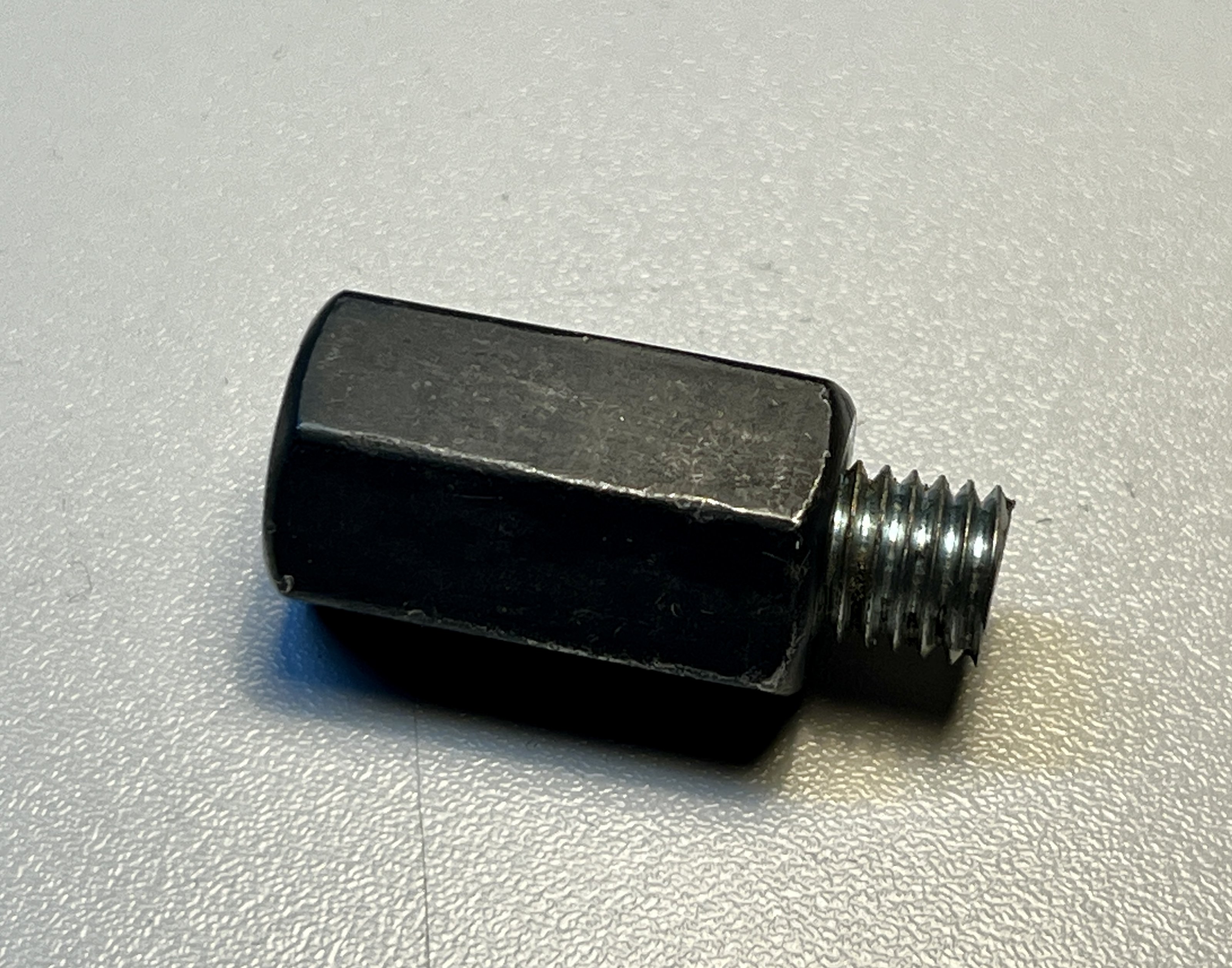

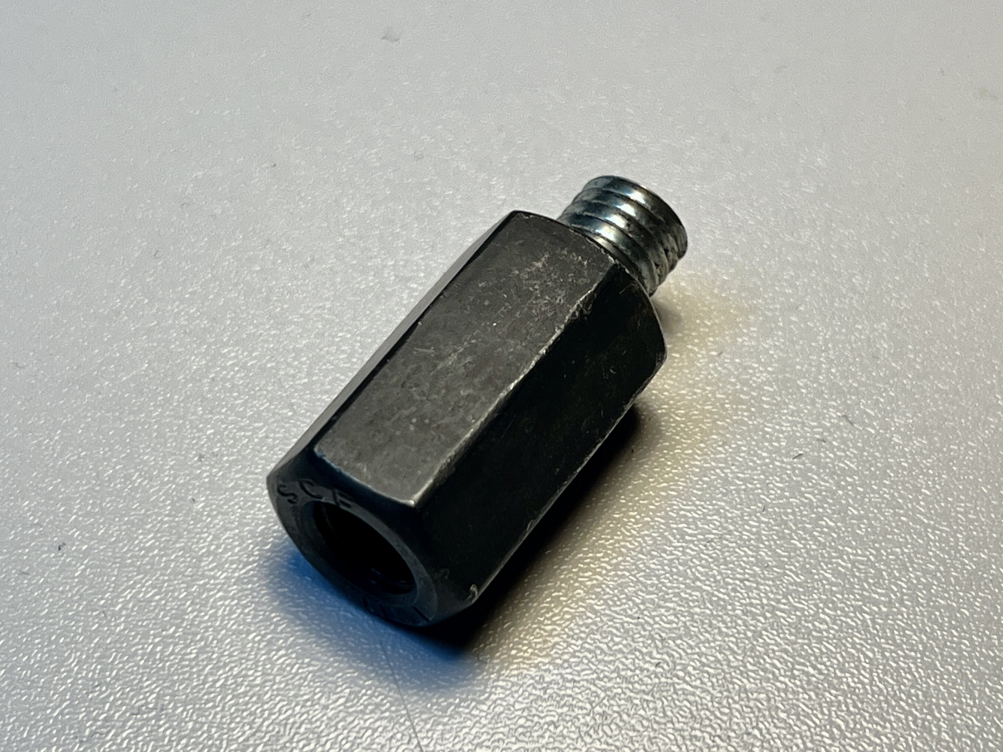

Welche Verlängerung passen denn da vom Gewinde her und unter die Gummikapoe?

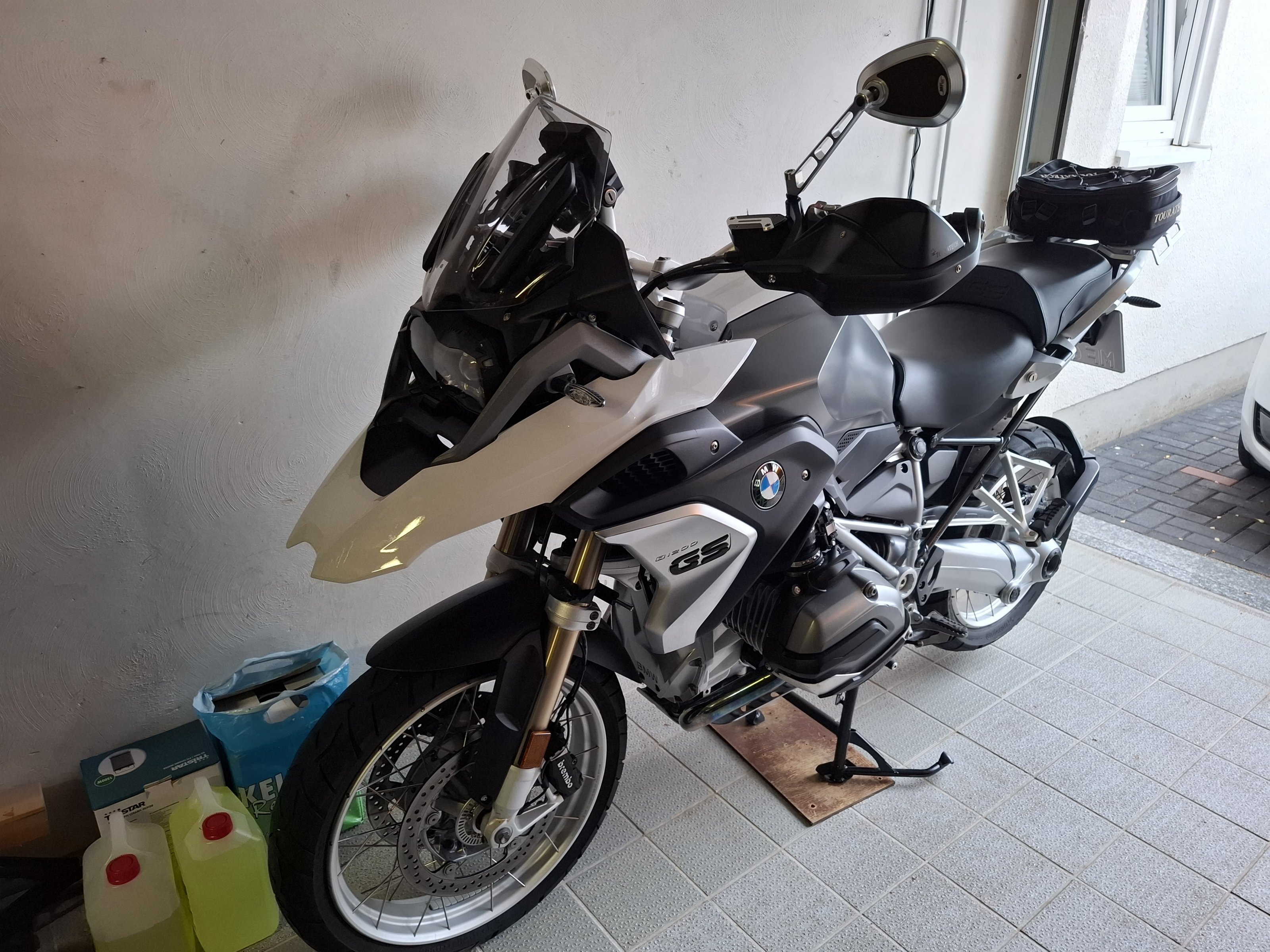

Die Smat Nord und die Wunderlich Spiegelverbreiterung/Erhöhung Art.-Nr. 6100-002 passen wunderbar zusammen.
Da auch aufgrund der Form die Spiegel etwas weiter nach vorn gestellt werden. 28 mm nach vorne - und das ist Gold Wert. Deutliches Plus an Fahrsicherheit. Höhe passt auch.
Wenn es höher sein muss - gibt es noch den 25mm Zusatzadapter od. Berni`s BK02 / Polo

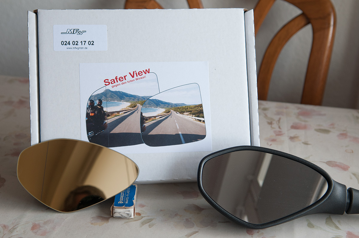

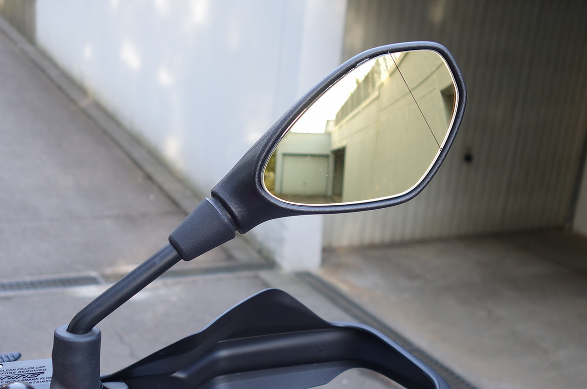

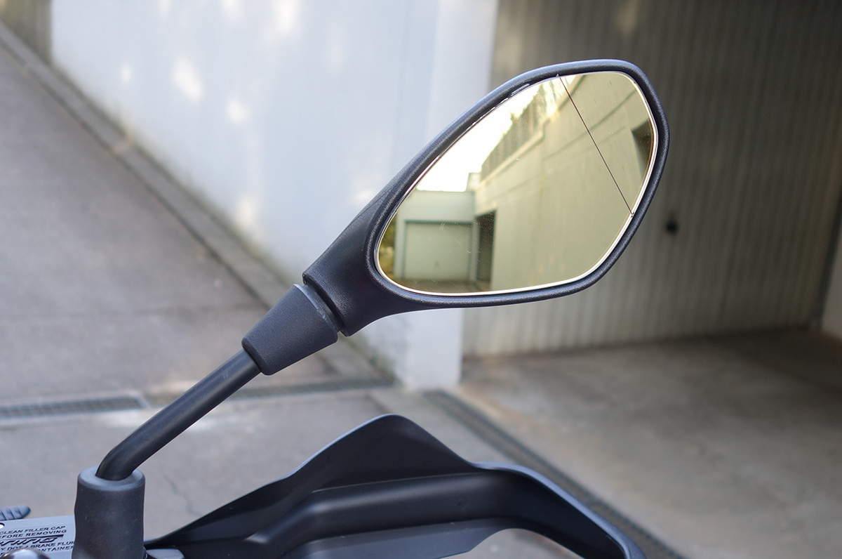

Ich habe mit die von "Safer View" aufgeklebt. Dazu allerdings neue Spiegel gekauft (von der Aprilia Dorsoduro, wobei ich dann das Gewinde überschnitten habe, denn die Steigung ist anders als bei BMW). Evtl. kann man die Spiegel auch günstig erstehen. Der Strich kennzeichnet außen die gewölbte Fläche. Leider erweitert die Wöbung eher nur bei etwas Schräglage die Sicht nach hinten. Ich finde sie trotzem besser als die originalen, linearen. Weil sie im Dunkeln weniger blenden sollen, leistete ich mir die teuren mit der Goldbeschichtung.
Laut Herstellerseite werden folgende "Eigenheiten" erwähnt.
- Das Glas kommt ohne E-Prüfzeichen da es dem Original entspricht
- Bitte beachten Sie, dass durch die Wölbung des asphärischen Teils und bedingt durch Herstellertoleranzen das Safer View Spiegelglas im Schnitt ca. 0,3mm im Umfang kleiner ist als das Originalglas.
Das muss dann aber auch der Prüfer bei der HU, die Polizei und im schlimmsten Fall die Versicherung so sehen. Mut zur Lücke würde ich mal sagen.

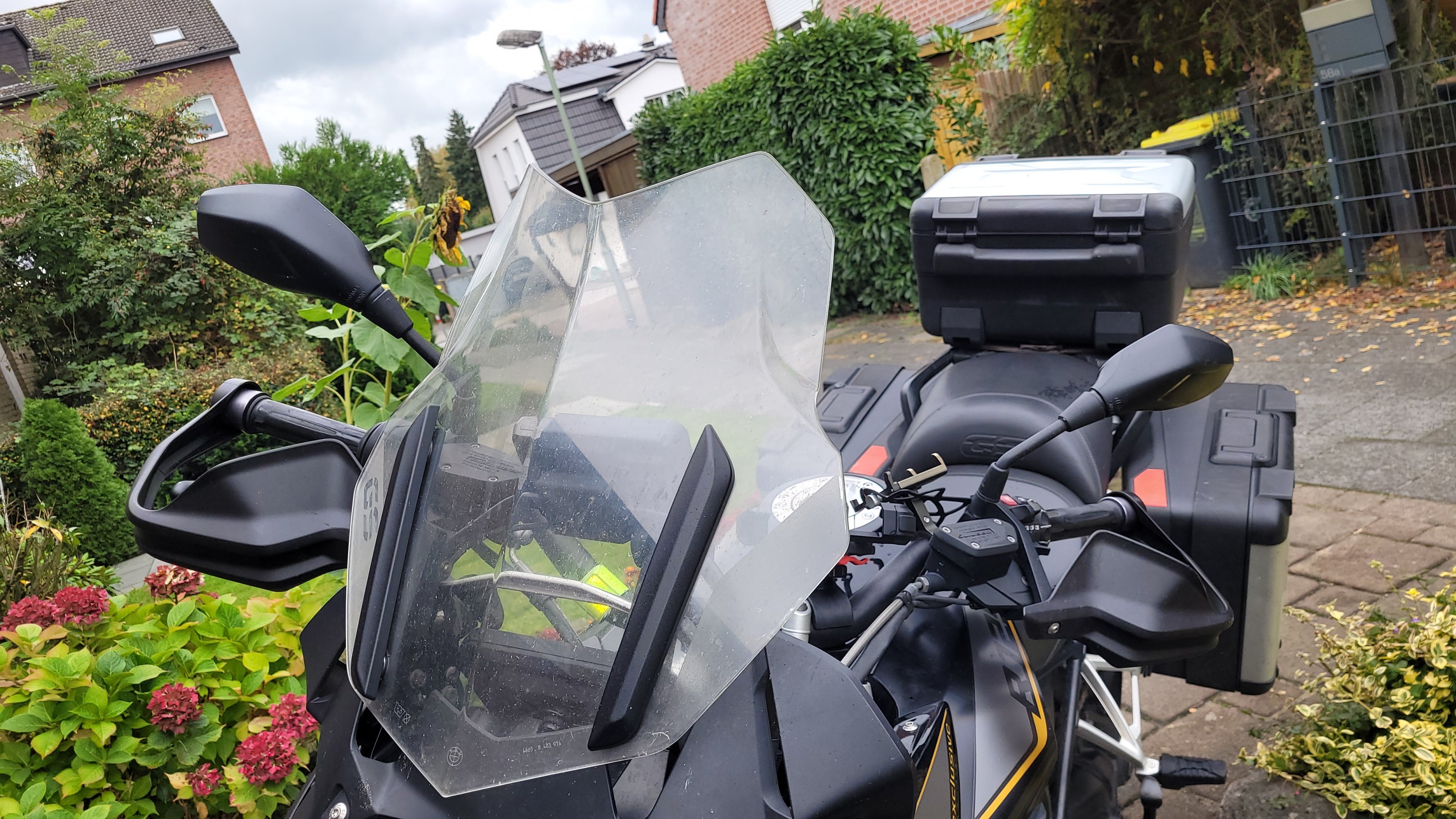

Ich habe jetzt die Spiegel von Touratech bekommen. Musste aber den original Adapter herausnehmen. Damit sind die Spiegel ca 2,5 cm tiefer. Die vorangegangenen Posts haben mich verwirrt, weil verschiedene Spiegeltypen diskutiert wurden. Hat jemand einen Link zu einem Ersatzadapter, mit dem ich die Touratechspiegel wieder die ca. 2,5cm erhöhen kann?

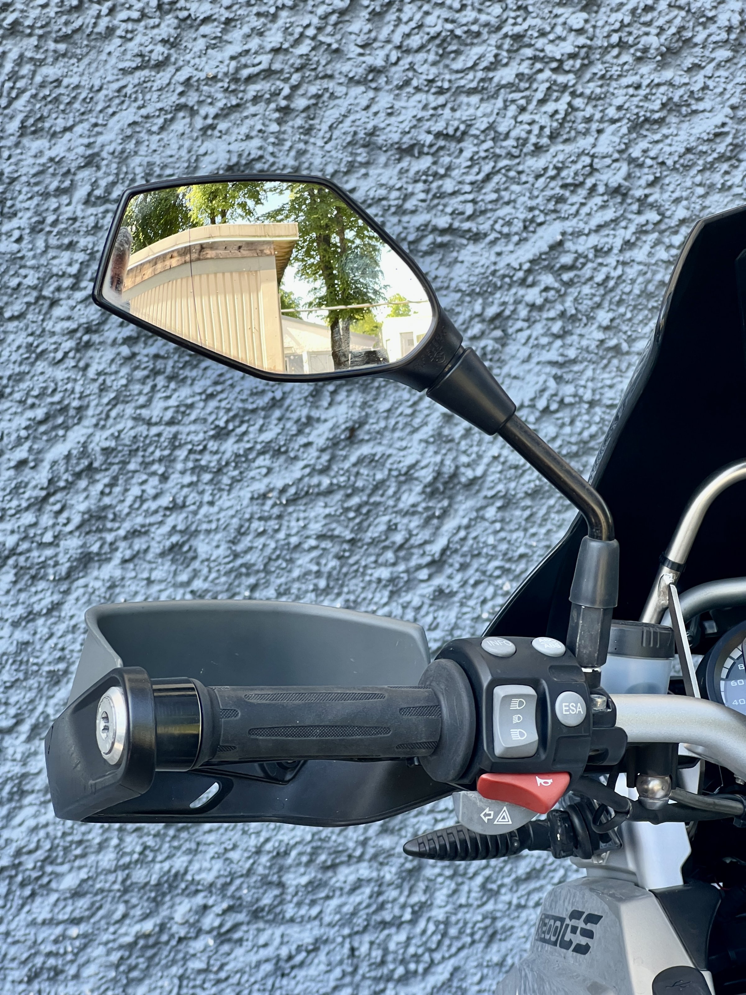

Ich habe die Rizoma 4D.
Nicht billig aber sehr schön gemacht und wertig, gut einstellbar und vibrieren nicht….
