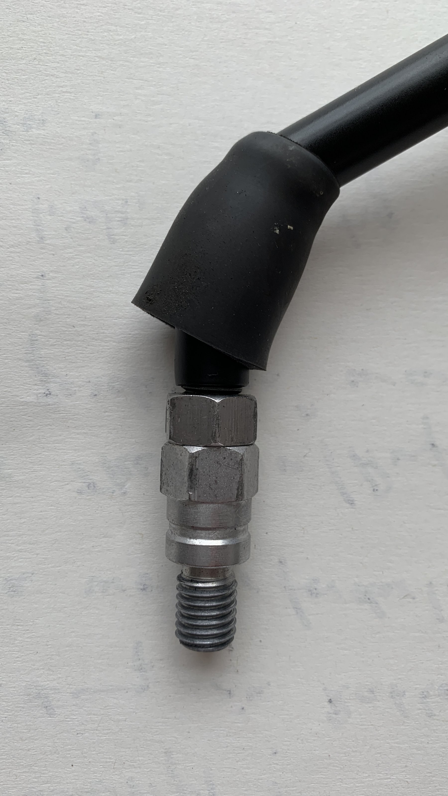

Hm, mal ganz langsam zum mitschreiben:
Die Armatur hat M10 x 1,5R
Der original BMW Spiegel hat aber M10 x 1,25R
Also hat der Adapter unten für die Armatur M10 x 1,5 R und oben für den Spiegel M10 x 1,25 R
Der Touratech Spiegel für BMW hat aber M10 x 1,5 R, passt von daher nicht in den BMW Adapter. Der muß also weg und der Spiegel passt direkt in die Armatur mit M10 x 1,5 R!
Nimmt man aber den Honda Spiegel mit M10 x 1,25 R, dann passt der auf den original BMW Adapter und die Höhe bleibt erhalten?!

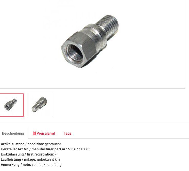

Ich kann nur für meine F 650 GS sprechen ... und da ist der Spiegel gewindelos
Da gibt es nur ein Klemmstück Teile Nr. 51167715865
Aufnahme unten hat M10x1,5

O.K., dann sieht es so aus, dass der original Spiegel gar kein Gewinde hat, also passt der Touratech Spiegel mit M10 x 1,25 R tatsächlich nicht!

Wir schweifen zu sehr auf die F 650 / F 700 / F 800 ab - aber jetzt egal
51167715865 als reines Klemmstück - bei oben angezeigten Modellen

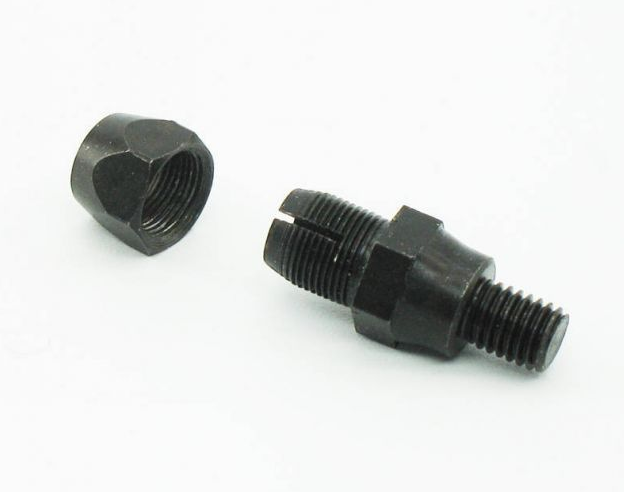

Ich glaube ich hab's kapiert. Dieses Foto zeigt den BMW Adapter und hier erklärt sich auch das Innengewinde in meinem Foto weiter oben. Ist das Gewinde von der Befestigungsmutter!

Der original Spiegel wird eben nicht geschraubt, sondern in den Adapter gesteckt und gesichert! Dieser Adapter wird dann aber, so wie Du schreibst, mitsamt des Spiegels verschraubt.

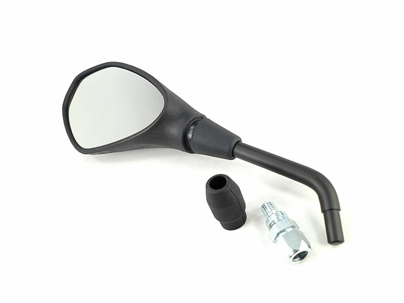

Sorry ich wollte dich nicht verwirren. Ich habe halt übersehen, dass es anders als bei meiner 1250 er GS ist. Ich hätte es besser lesen sollen. Anbei ein Foto vom Original BMW GS Spiegel mit Adapter und Kontermutter. Der Touratech Spiegel kommt ohne diesen Adapter aus.
Diese Foto verstehe ich auch nicht: Wenn der BMW Adapter so aussieht wie in Martins Beitrag #28, wo bitte kann da die obere Kontermutter wie in deinem Foto zu sehen aufgeschraubt werden???
Oder hat die R1250GS Adventure einen anderen Adapter bzw. andere Spiegel?
