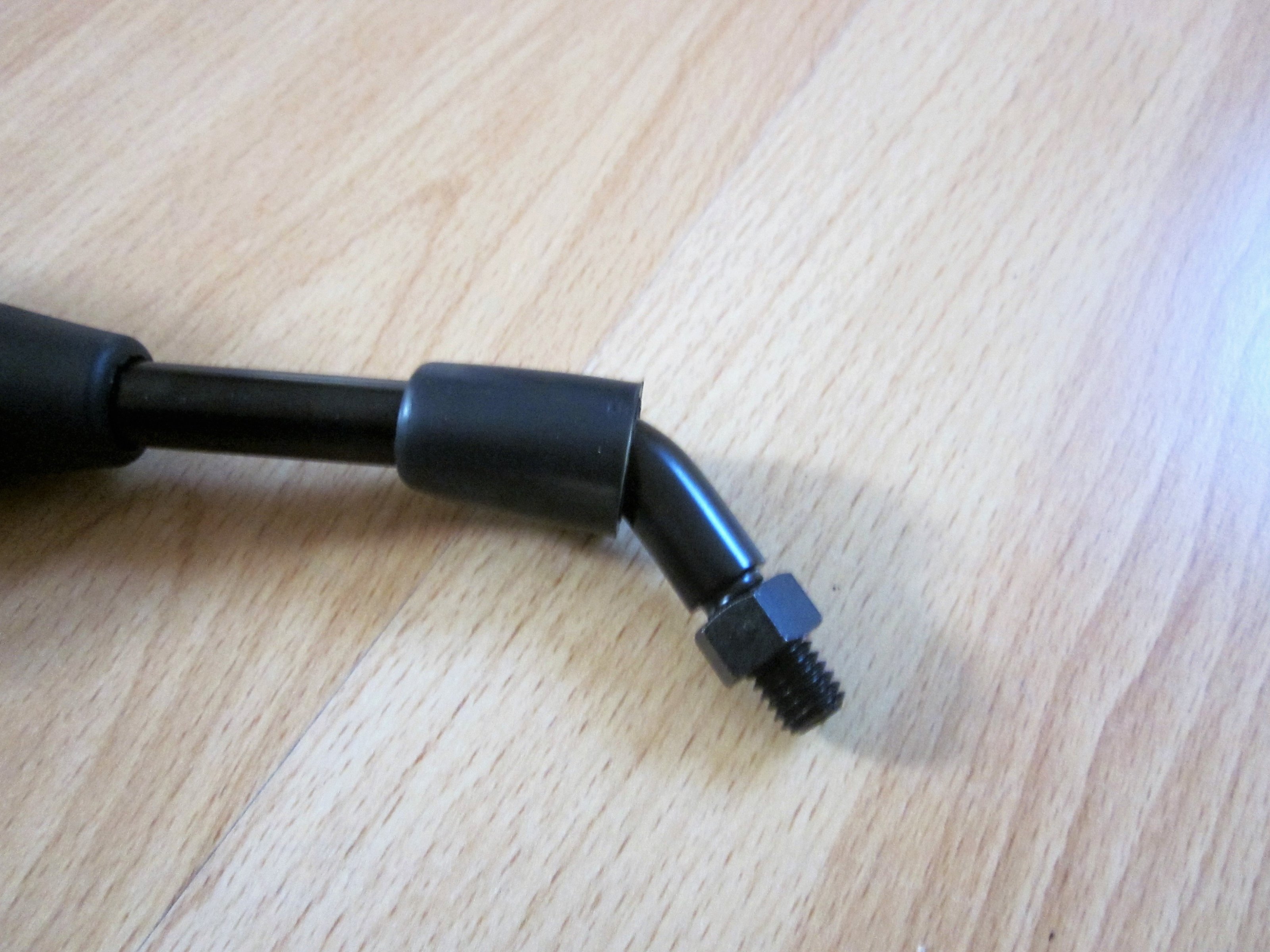

So, lieber Uwe
Here we are
Zunächst einmal ist zu sagen: Die Spiegel sind von SMAT NORD S.r.L Italy
Die kannte ich bisher nur als Adapterhersteller u.a. für die Vespa Modelle
Es gibt dazu, speziell für diesen Spiegel einen passenden Erhöhungsadapter von SMAT NORD bei Polo
Die sind nämlich immer besonders schmal und daher bestens geeignet.
Lenkerspiegeladapter/-erhöhung
Aber wichtig: Erhöhung M10R auf M10R= Als Ergänzung zum M10R auf M10L Adapter oder einfach zur Erhöhung des Spiegels mit M10x1,25Rechtsgewinde (auch für Originale oder schon vorhandene andere Zubehörspiegel). Der Adapter hat also ein M10x1,25R Aussengewinde und ein M10x1,25R Innengewinde.
Für die BMW braucht's etwas anderes.
Ohne Adapter wird er nur durch Rechtsdrehung aufgesetzt und mit der Mutter im Uhrzeigersinn gekontert.
Very simpel

Wer wie ich eine Spiegelverbreiterung von Wunderlich hat braucht sicher keine Erhöhung, wenn doch zusätzlicher Bedarf entsteht kann dazu eine weitere passende Wunderlich Zusatzerhöhung 25mm angeschraubt werden

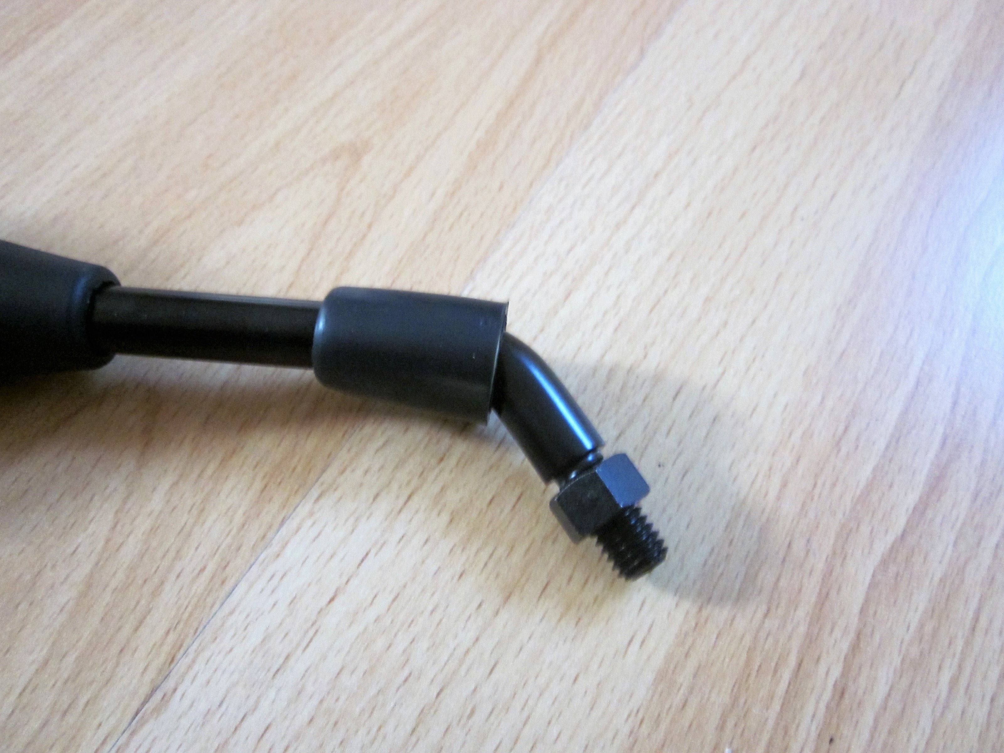

So, lieber Uwe
Here we are
Very simpel
Wer wie ich eine Spiegelverbreiterung von Wunderlich hat braucht sicher keine Erhöhung, wenn doch kann dazu die passsende Zusatzerhöhung 25mm angeschraubt werden

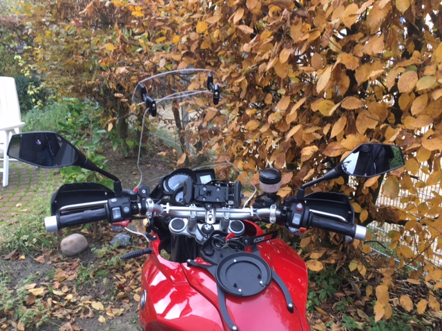

Mir war es wichtig den toten Winkel auszuschalten - das ewige zur Seite und nach hinten schauen auf der Autostrada ist nicht so meins.
Und mit der Verbreiterung seh ich endlich mehr als meine Jacke.
So sieht es nun aus

Und wie ist die Sicht?
Seh ich morgen, wenn ich eine Runde dreh ...
So ist erstmal alles bestens

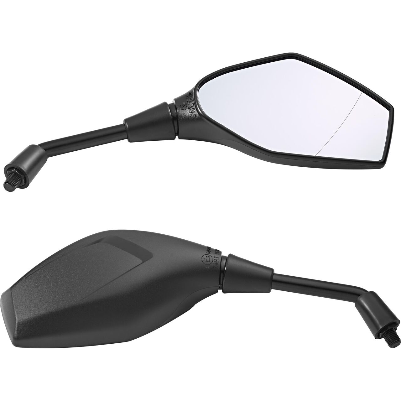

Ist der Spiegel selbst eigentlich aus Gals oder aus Kunststoff?
Gast-55299
Spiegelglas
Maße (ca.):
Höhe x Breite Gesamt: 160 x 260 mm
Höhe x Breite x Tiefe Gehäuse: 93 x 165 x 50 mm
Höhe x Breite Glas: 82 x 140 mm
Durchmesser Spiegelarm: 12 mm
Länge Gewinde: 11 mm / ich denke hier wurde die Kontermutter logischerweise abgezogen
Schlüsselweite Kontermutter: 14 mm
Durchmesser Gummifuß: 21 mm
Gewicht: 280 g
SMAT NORD Daten
