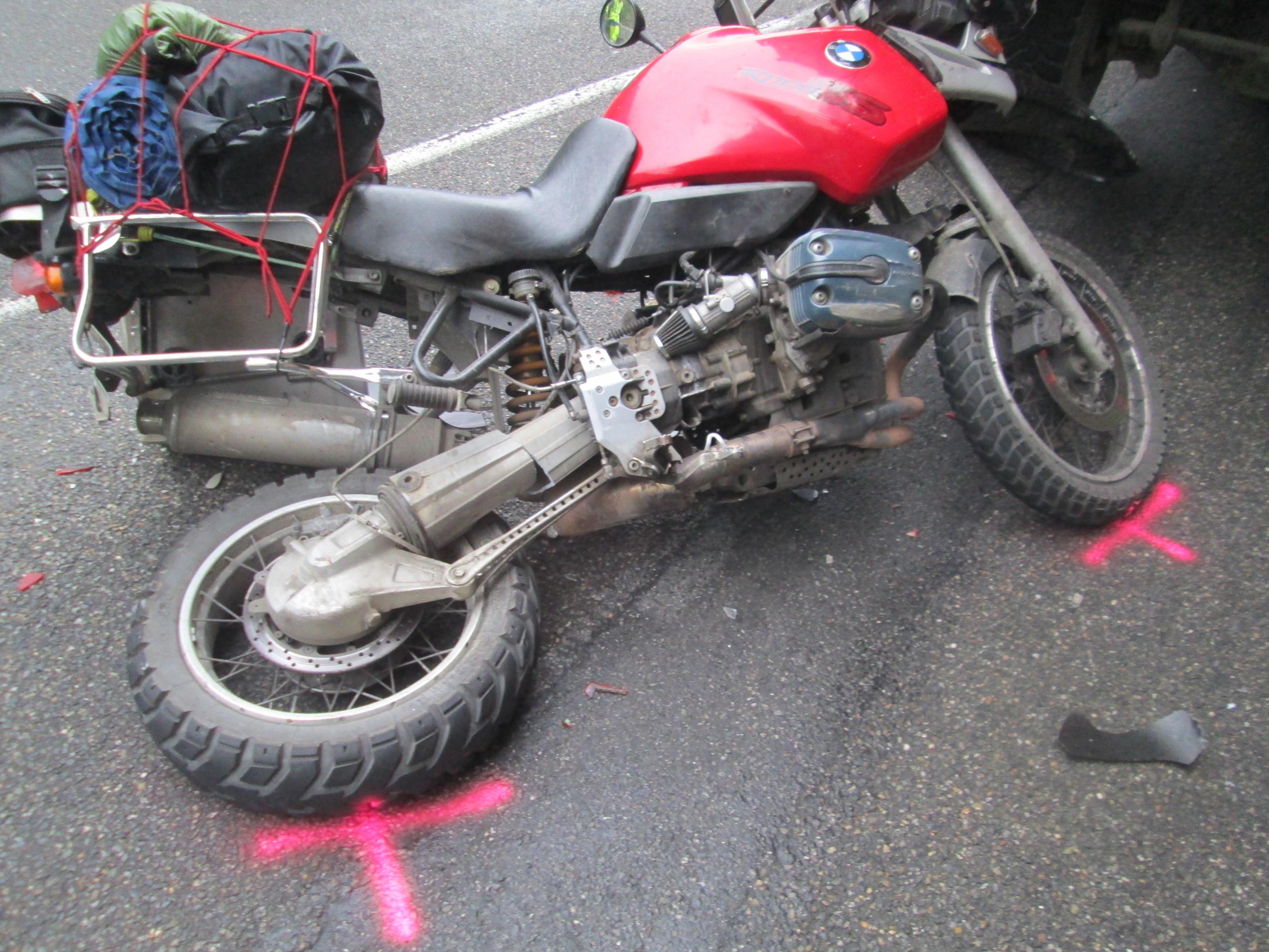

Hallo ,
hinter einem LKW stehend fuhr mir ein PKW aufs Hinterrad.
Der K60 ist immer noch drauf. Den Kardan habe ich vorsichtshalber erneuert.
Gruß, Holger

....das da die Versicherung noch voll gezahlt hat, mit dem gebrochene Kardan und dem Alter und Pflegezustand des Moppeds war das doch ein wirtschaftlicher Totalschaden:eek:

....und Pflegezustand des Moppeds war das doch ein wirtschaftlicher Totalschaden:eek:
Da hast Du vollkommen recht. Eine GS, die tatsächlich benutzt wird, ist selten! Also aufgrund des Putzzustandes würde ich auch sagen Totalschaden!:facepalm::facepalm:
