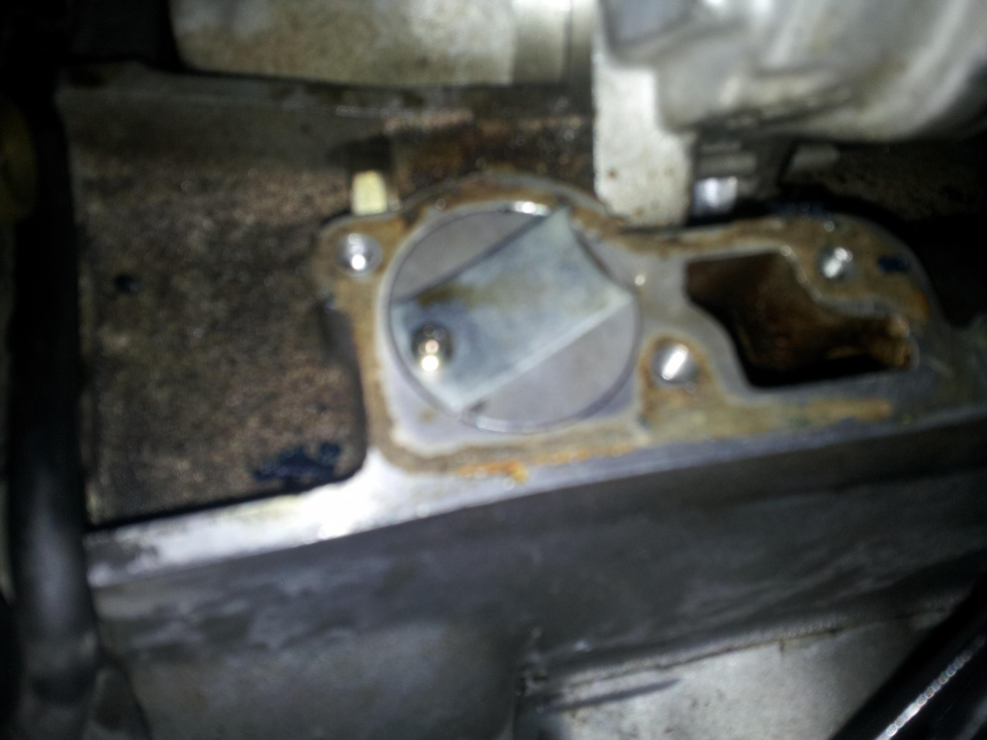

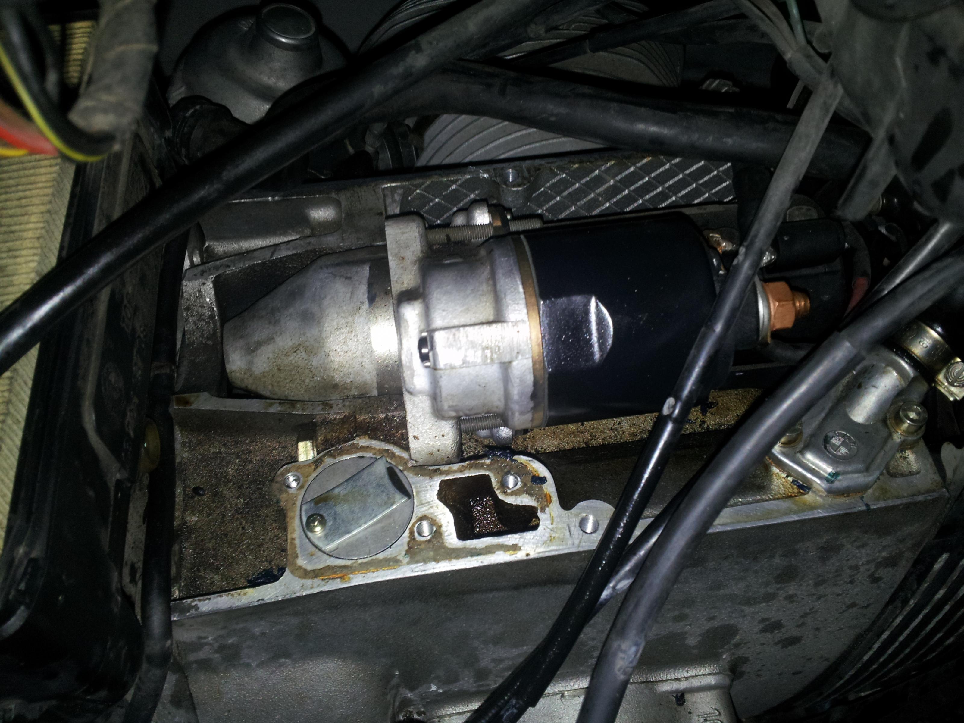

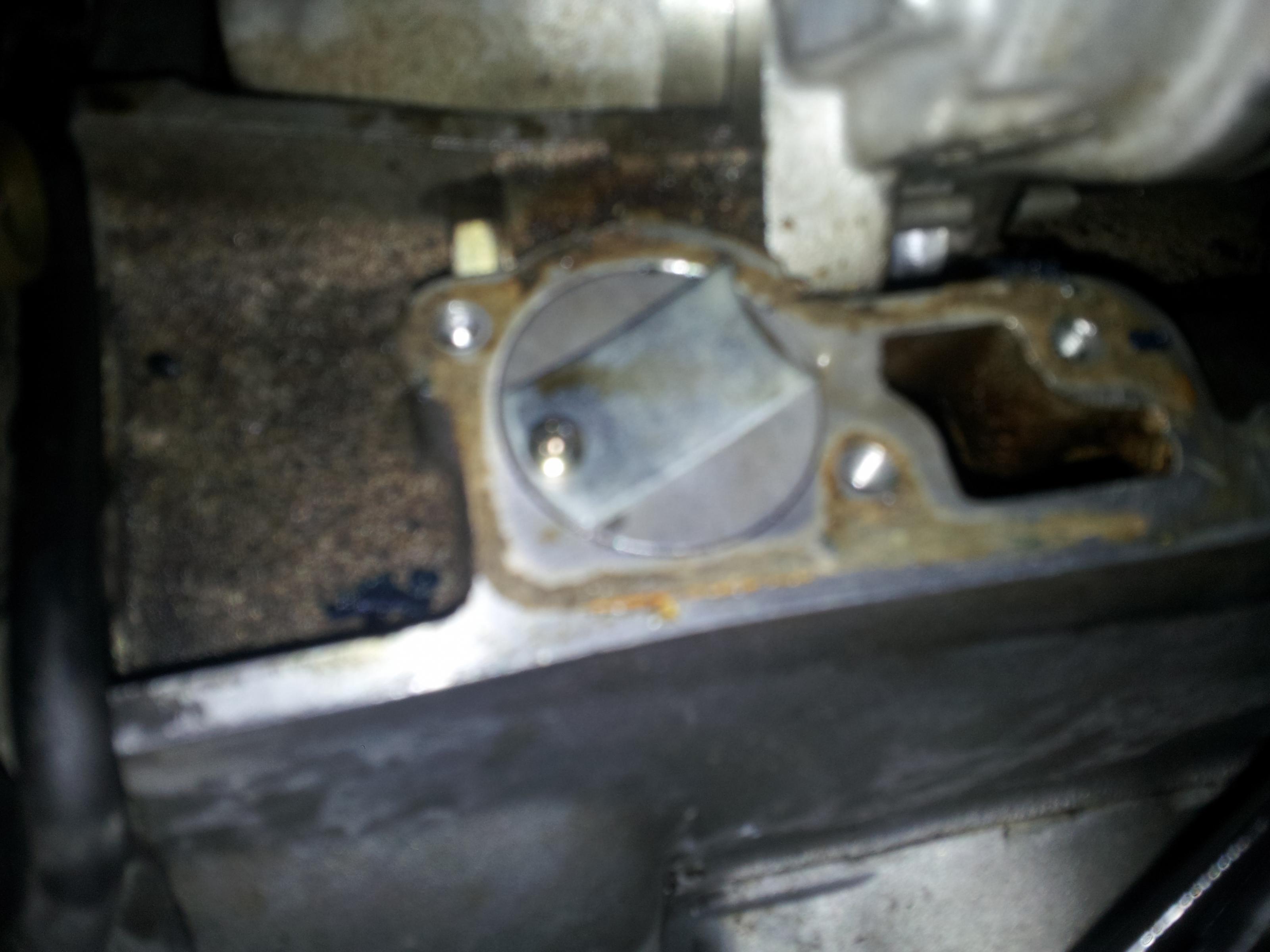

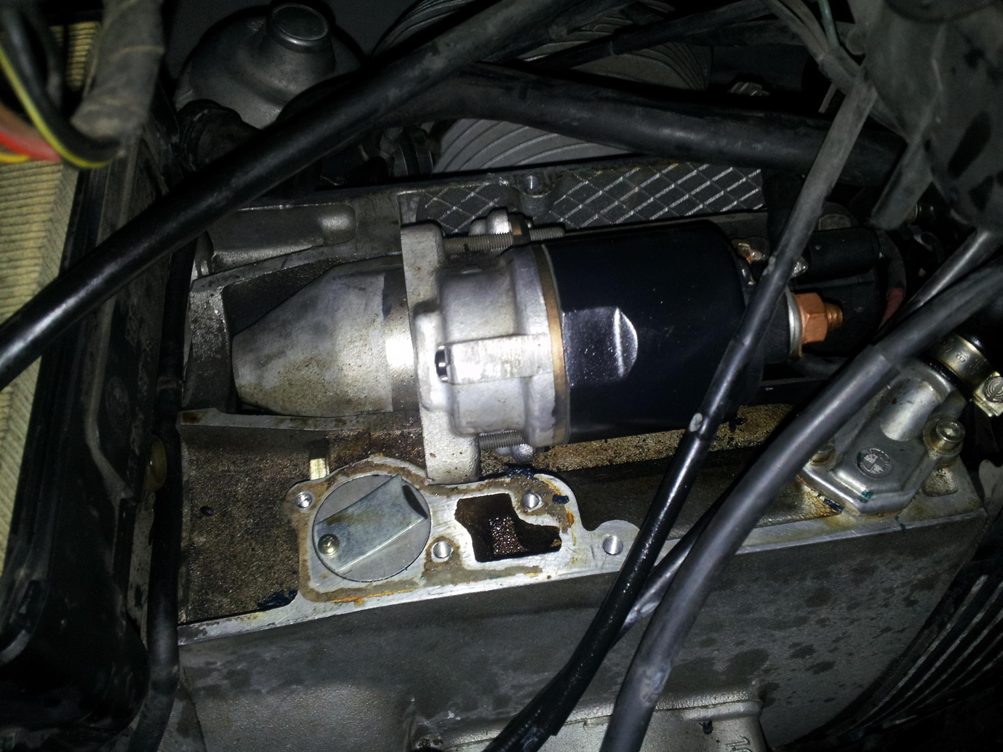

Hallo zusammen,
bin neu hier und muss euch gleich mit nem Problem belästigen ;)
Bei meiner R100 Gs PD, tropfte nach dem letzten abstellen ÖL aus beiden Vergasern. Als ich sie dann das nächste Mal anschmeissen wollte qualmte es wie verrückt aus dem Auspuff (was ja klar ist wenn sie das öl verbrennt) und die Maschiene ging nach ca. ner Minute aus. Hab mal den Deckel von der Kurbelwellenentlüftung abgenommen und den Motor laufen lassen. Wenn ich gas gebe spritz das Öl regelrecht aus der Membrane, is nicht normal oder? Hab die Membrane und die Membranfeder gewechselt, hat aber nichts gebracht.
Wisst Ihr was das sein könnte?
Gast 7673
Hi Namenloser ;-)
Es gibt keine KW Entlüftung, nur eine Motorgehäuseentlüftung. Aber dass es da RAUSSPRITZ wenn man einen Deckel entfernt???
Welchen Deckel hast Du abgemacht ? Den Anlasserdeckel und dann das Deckelchen der Entlüftung ?
Mach mal ein Foto bitte !

Hi Leute,
War wohl doch zu viel Öl. Habs mal komplett abgelassen und gleich einen Ölwechsel gemacht. Habs dann nur bis zur hälfte aufgefüllt (zwischen min und max.). Jetz kommt nix mehr raus aus dem Ventil. Dachte nicht dass die Geschichte mit dem Öl so empfindlich ist. Ich steck in sachen R100 ja noch in Kinderschuhen :rolleyes:
Ich danke euch allen für die tollen Ratschlägeund dass ihr euch Zeit genommen habt...echt super :super:
