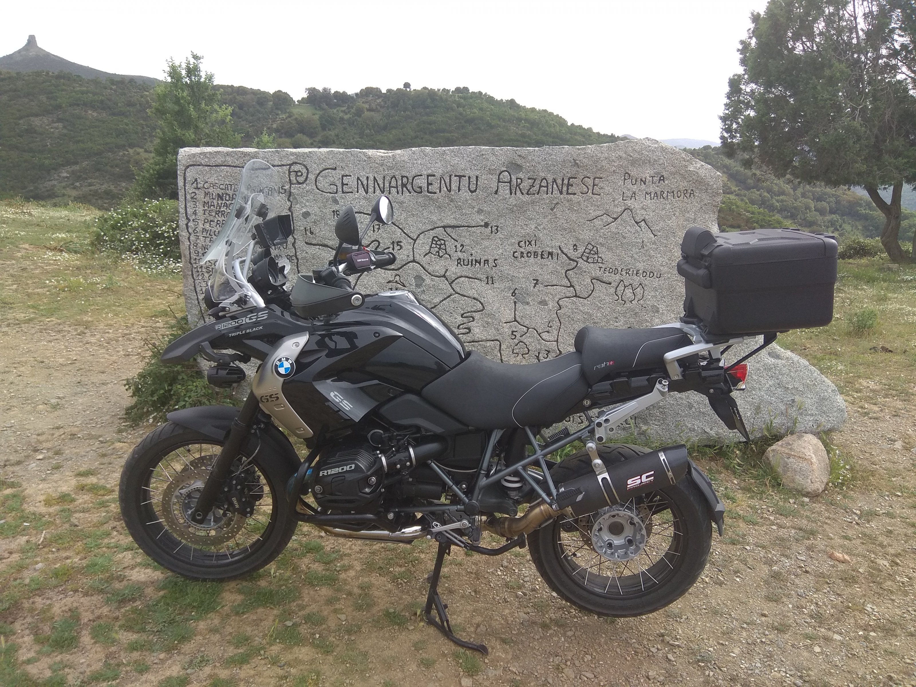

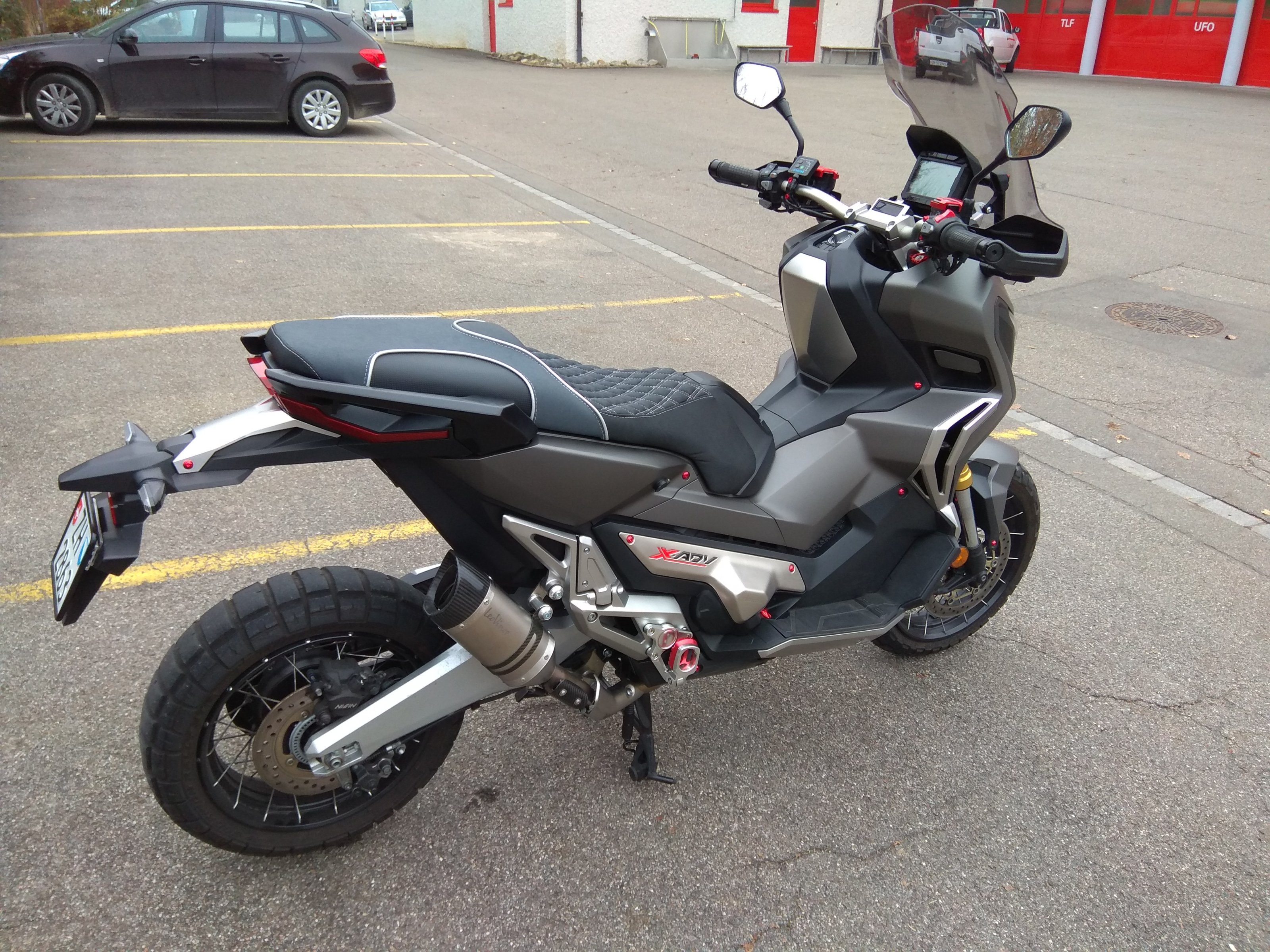

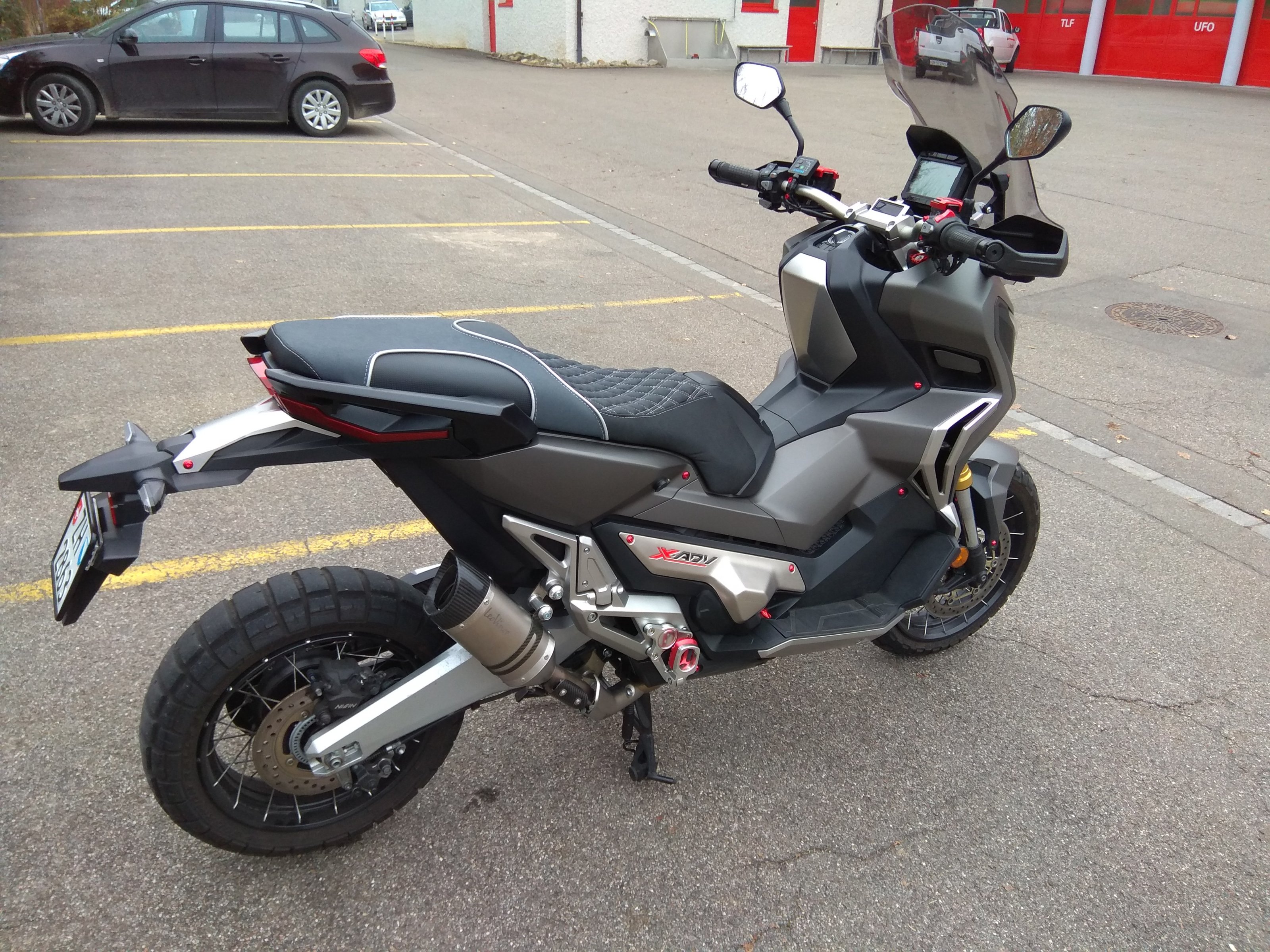

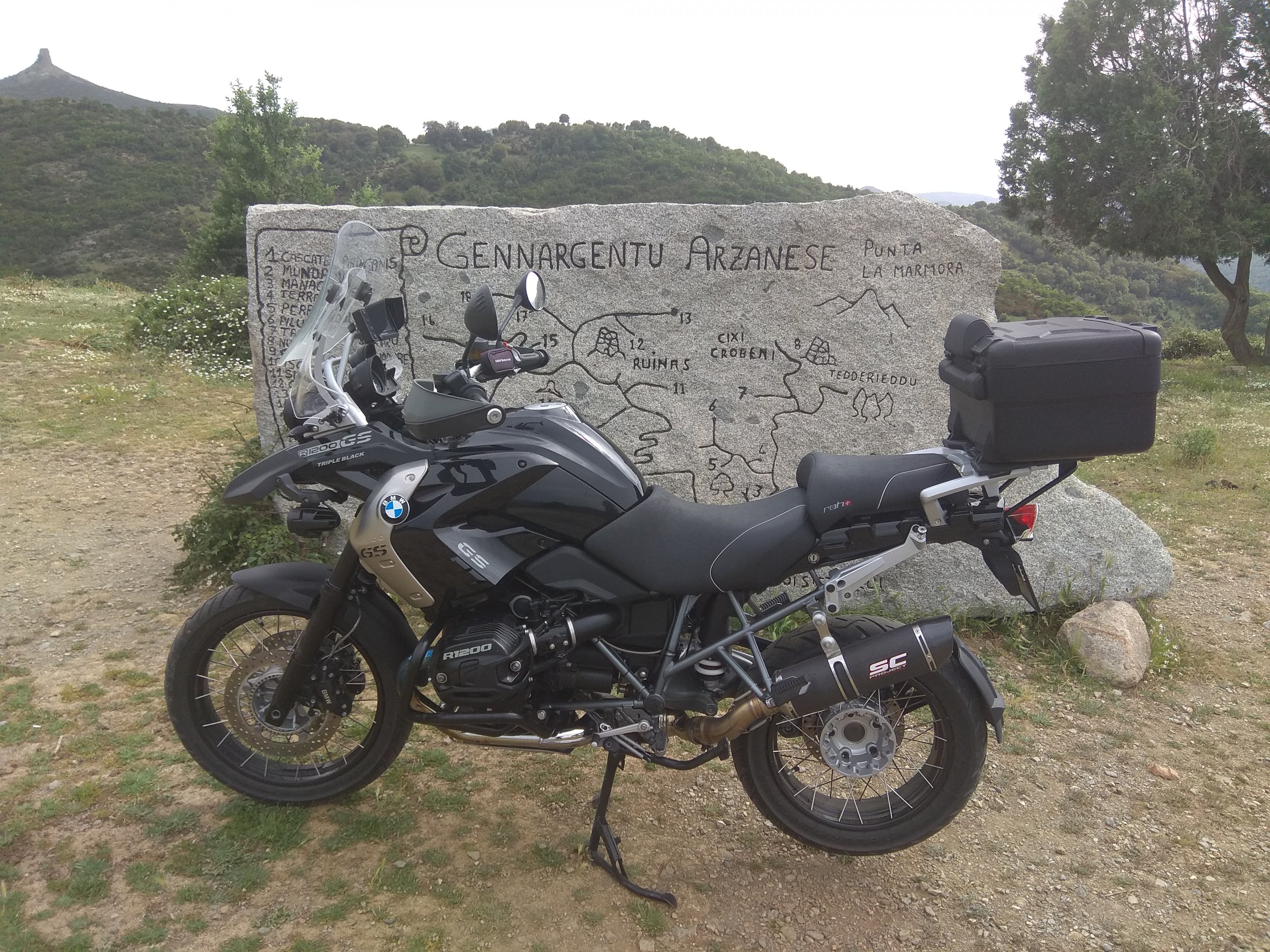

Hallo Ferdl die Neuzeit ist schon lange da... ich fahre auch beide 1200 GS und X ADV 750
