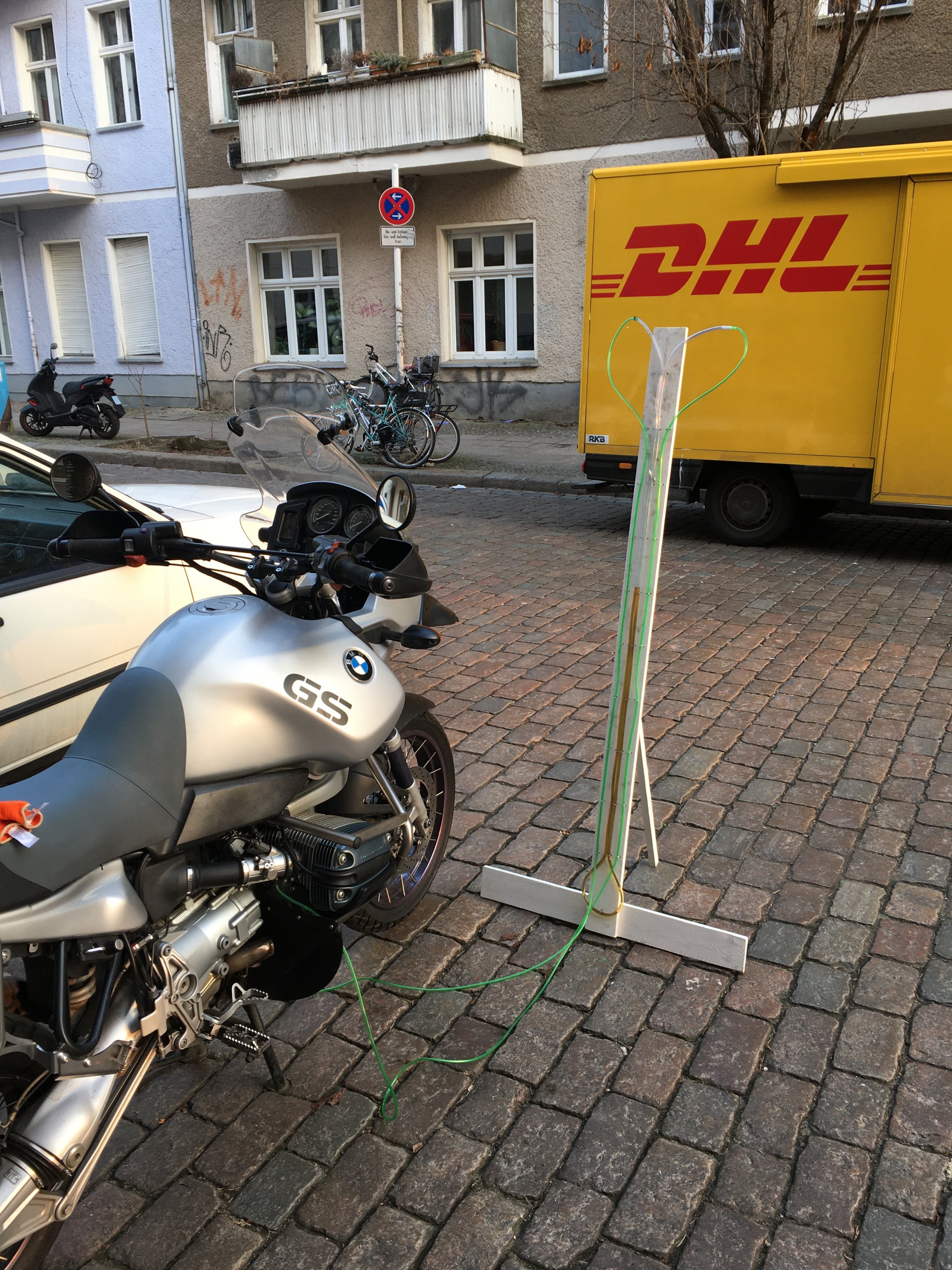

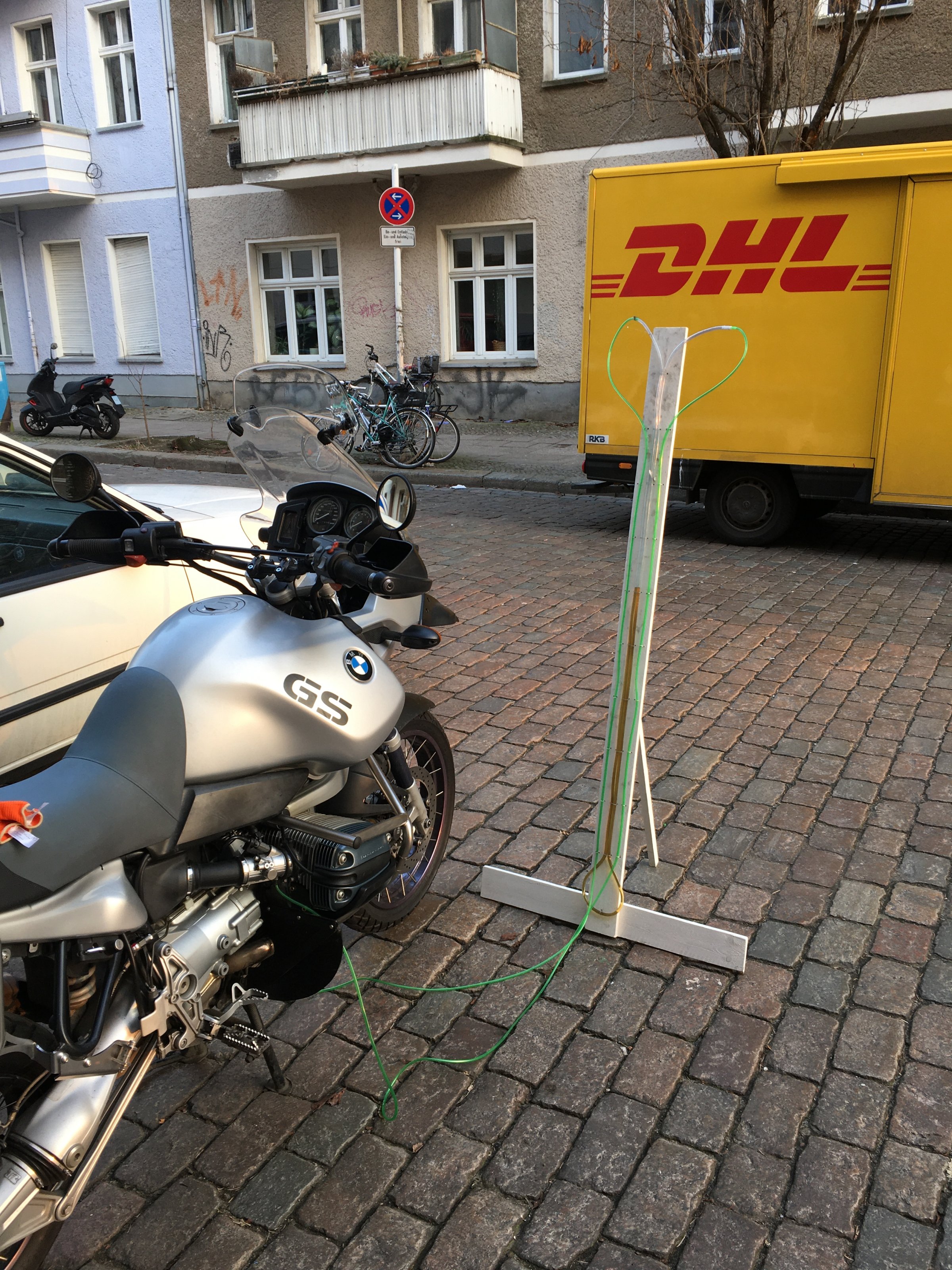

Ja, Pumpe liegt auf und überträgt den Schall. Hab ich ebenso bei leerem Tank, öfters auch bei vollem Tank nachdem er abgenommen wurde, beim nächsten abnehmen ists manchmal wieder weg. Dazu gibts auch einiges zu lesen im Forum.
Zur DK, bevor ich zur nächsten Werkstatt gehe würde ich das Angebot von Wolfkoeln annehmen. So kompliziert ist das Procedere nicht und du hast danach mehr Verständnis von der Materie.
Ich hab mir ne Schlauchwaage gezimmert und nach Gerds Anleitung synchronisiert. Z.B. hatte die Werkseinstellung er DK-Anschläge nicht gestimmt, da geht i.d.R. keine Werkstatt ran.. Startet deutlich besser und läuft etwas ruhiger.
Ich kanns nur empfehlen.
