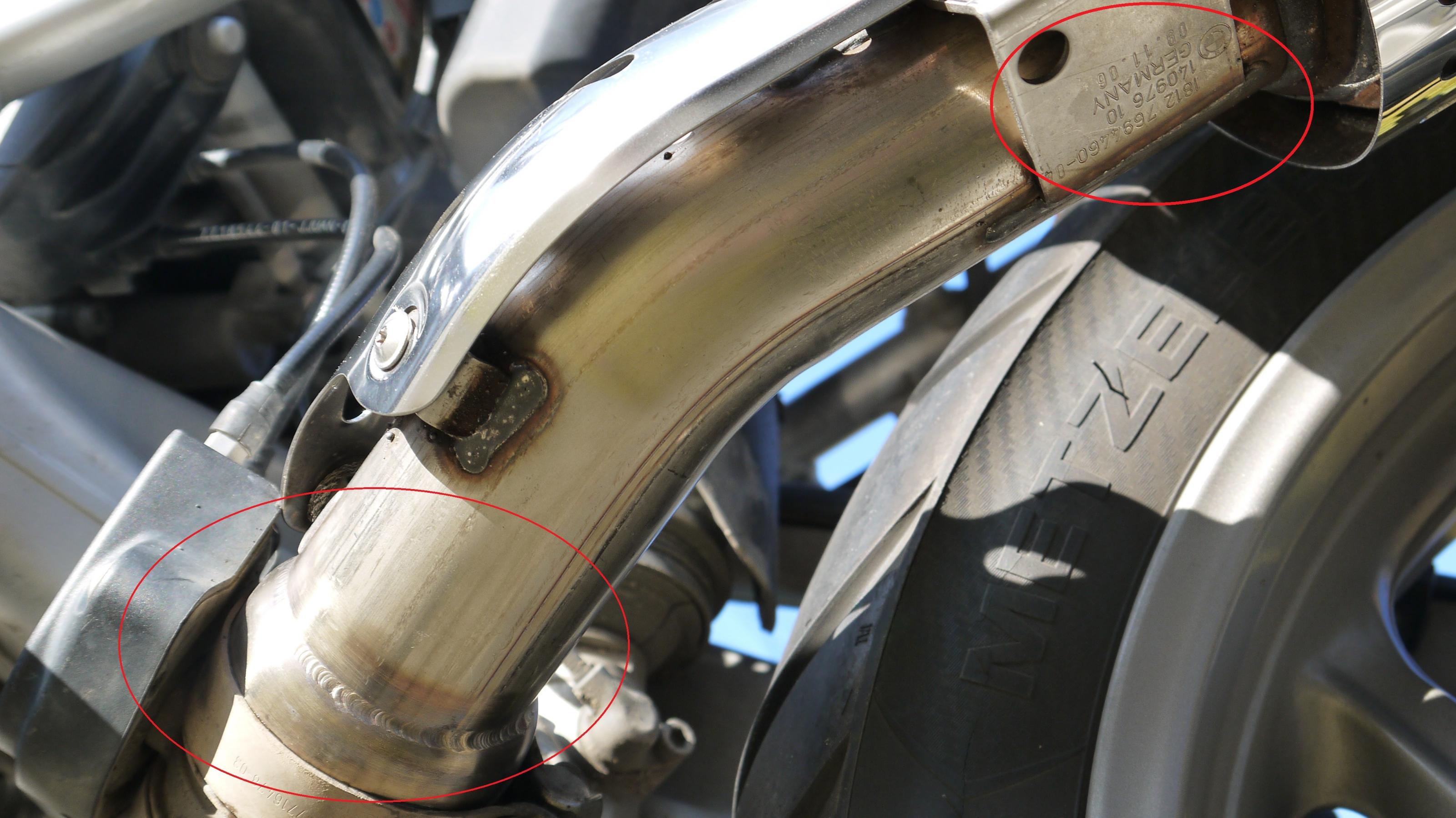

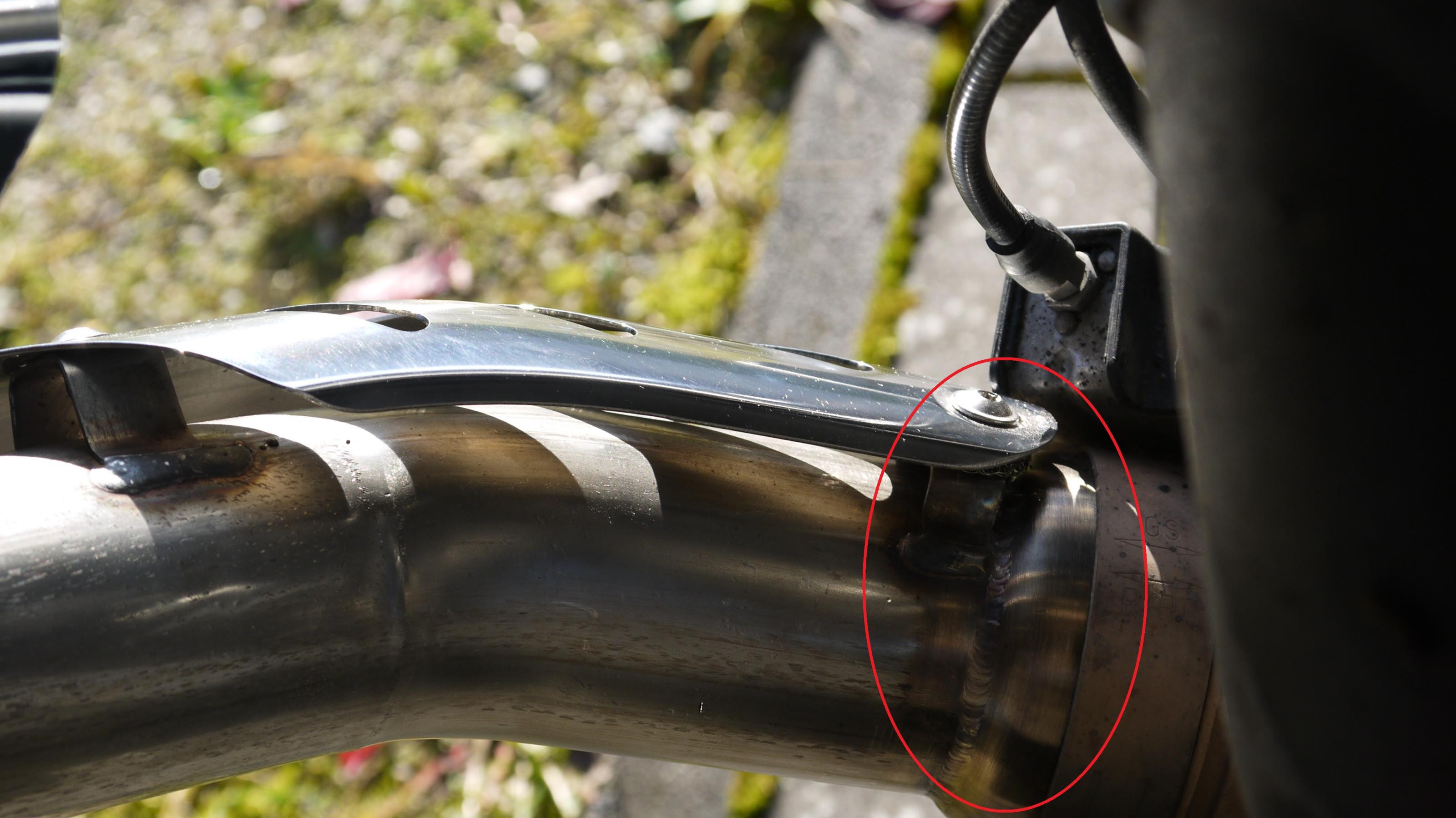

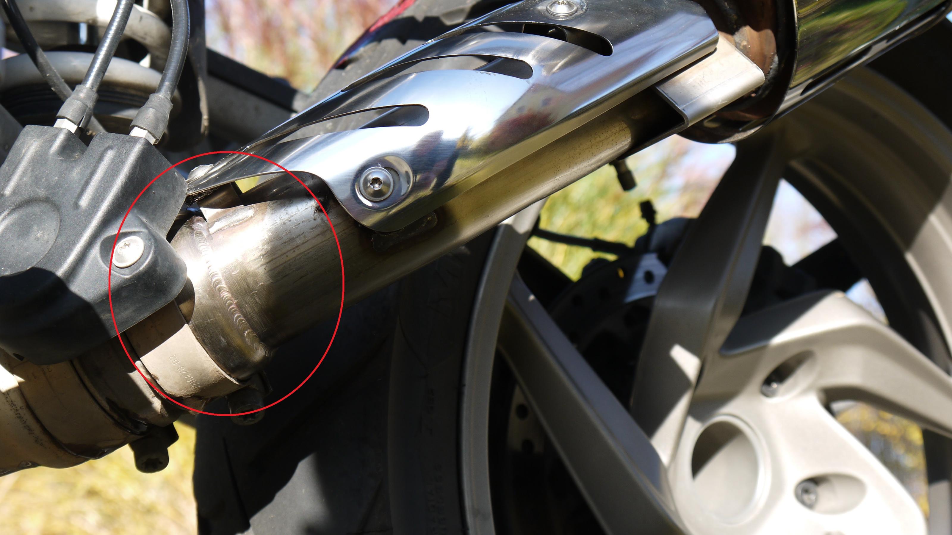

1. Originaltüte aus 2006 bei ebay ersteigert, liegen momentan unter 100 €. Das Teil war unbenutzt, neuwertig (Danke nach Eckernförde, falls der Vorbesitzer hier weilt)
2. Geld an Hattech überwiesen und gleichzeitig den Auspuff per Post kommentarlos an Hattech gesandt
3. Vier Tage später kommt das umgebaute Teil per DHL. Schweißnähte wie aus dem Bilderbuch, passt millimetergenau
Leistungseinbußen kann ich nicht feststellen und mit den zwei Schrauben ist das Teil schnell umgebaut :)
