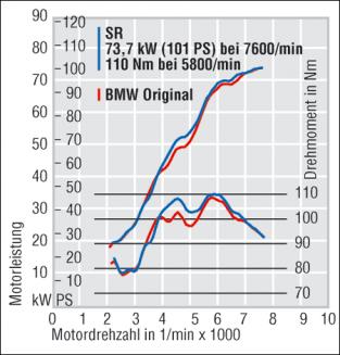

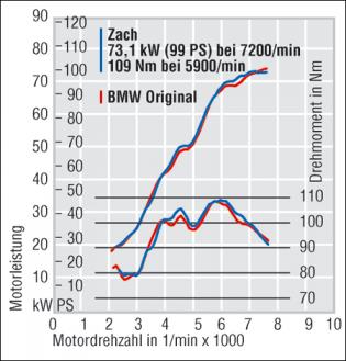

.....ich würde den nehmen :D
besser so ?
Komplettanlage Laser/Akra.Hexa.

Kannst Du noch mitteilen was was ist? ich kann die Farben und die den Typen nicht erkennen!

Die ewige Frage... Welcher Auspuff ist der richtige
Erst mal hallo an das Forum. Ich bin nun auch von meinem Reiskocher auf die Kuh umgestiegen. Da meine 2007er im Vergleich zum 2010er Modell doch etwas blass in seinen akustischen Lebensäußerungen bleibt schaue ich gerade mal nach einem passenden Auspuff, der natürlich auch noch leichter, stärker, schöner als das Original sein soll. Die eierlegende Wollmilchsau also.
Ich habe mal ein wenig rumgelesen und dachte mir, ich belebe diesen Thread mal wieder. Es scheint nun so zu sein. Der Zach ist wohl sehr hochwertig, aber auch sehr schwer und nicht besser als die Serie.
Der SR hat zumindest in dem Test von Motorradonline gewonnen und scheint ok zu sein. Leider gefällt mir hier die Optik nicht hundertprozentig (Schelle, Größe)
Jedoch im Test von Motorradabenteuer schneidet der BOS als bester ab und ich hatte an meinen 2 vorhergehenden Motorrädern BOS und finde Qualität und insbesondere Befestigung gut. Leider kommt er im Motorradonlinetest nicht über mittelmässige Leistungswerte hinaus.
Wie sind Eure Erfahrungen mit dem BOS? Woher stammen die Abweichungen in der Leistung? Serienstreuung, unterschiedliche Messmethoden, Streuung des Leistungsprüfstands? Anzeigeverhalten der Hersteller :-)
Fragen über Fragen..... Vielleicht hat ja jemand einen heißen Tipp für mich.

Wenn Du einen mit richtig Power suchst....wird kein weg am Zach vorbeigehen. Funktioniert auch gut mit dem Serien Eater.
Werden hier im Forum auch ab und an angeboten. Kostet halt auch ein paar Euro mehr als ein Bos. Unter 350 gehen die in der Regel nicht weg.
das meinst Du wohl aber nur bezogen auf den Klang, oder? Leistungszuwachs Zach gleich Null, eher Verlust. Nur der SR bringt etwas, sieht halt nicht so toll aus

Leistungsverlust????
Servus,
von Leistungsverlust keine Spur. Meiner Meinung eher das Gegenteil.
Aber wer von uns würde schon merken wenn ein Auspuff 1 oder 2 PS mehr hat?
Muß jeder für sich selbst wissen, oder?

Hast Du auch mal den BOS probiert?
Hier ist der BOS mit Abstand der stärkste Auspuff. Im anderen Test war der SR besser als der Zach. Mal wieder alles Glaubenssache?

Der Test von Motorrad Abenteuer ist von 01-2005 und dürfte damit nur für die alte Ausführung gelten, wahrscheinlich streng genommen nur für 2004 und frühe 2005-er, sicher die mit schwarzer Endkappe. Nur 6 Monate später ist in einem MOTORRAD Test das Ergebnis anders ausgefallen, was auch mit Änderungen an der Motorsteuerung zu tun haben wird, da nun alle durchgehend deutlich mehr Ps hatten.
Auf jeden Fall würde ich mich für die neueren Modelle ab 2008 lieber an den neueren Tests orientieren, wie z.B. MOTORRAD NEWS Feb-2009:
SR Racing 109.7 Ps / 113.9 Nm
Original 109.2 Ps / 112.9 Nm
Sebring 108.6 Ps / 112.2 Nm
HPE 108.5 Ps /110.9 Nm
Laser 105.2 Ps / 112.7 Nm
LeoVince 109.8 Ps / 110.4 Nm
BOS 109.6 Ps / 104.9 Nm
Akrapovic 104.7 Ps / 106.9 Nm
Der einzige welcher auch einen spuehrbaren Zuwachs an Drehmoent gebracht hat war der SR, und das gerade im beklagten Bereich um 5.000 Upm. Die Leistung mit dem Sebring war zwar etwas schwächer, hat aber auch dem Loch ein wenig gut getan. Alle anderen sparen nach dem Test nur Gewicht.
