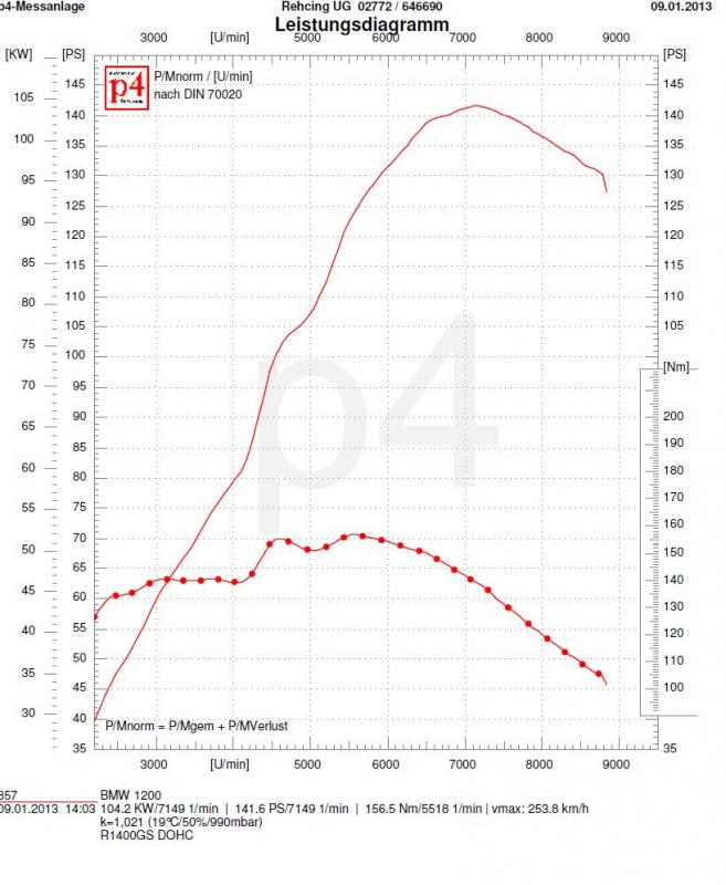

Aber warum 1200GS...
Wir haben schon die 1400GS im Programm:D...
