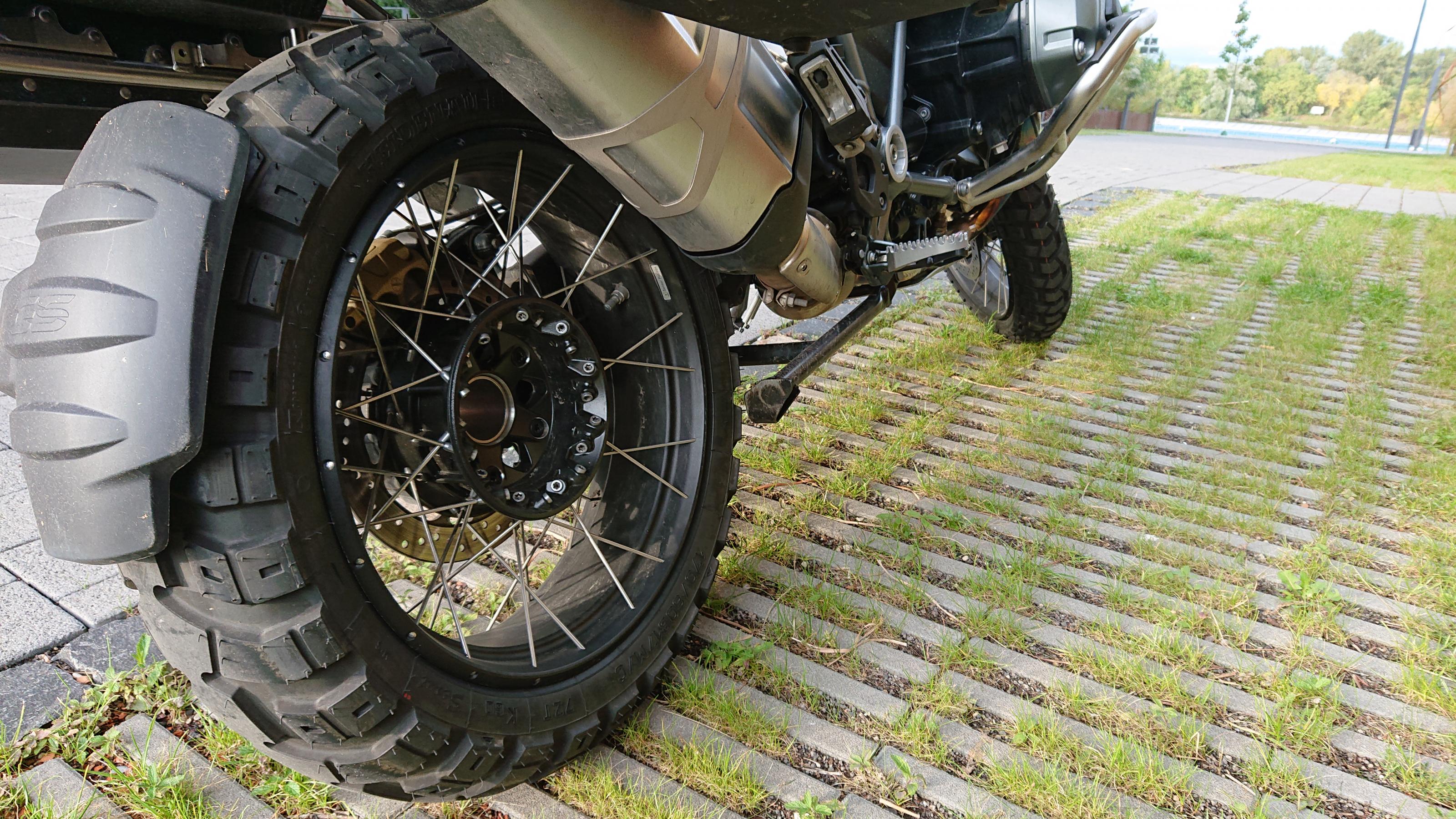

Ich schaue gerade, dass ich soweit alles zusammen habe, um zumindest einige fundamentale Dinge unterwegs am Panzer machen zu können. Die Reparatur DVD ist auch schon auf meinen Lapi installiert. Da ich auch alle Updates direkt auf Spanisch und Portugiesisch installiert habe, kann ich den Lapi im Fall der Fälle auch einfach einem Mechaniker zeigen.
Aber, zurück zum eigentlichen Thema. Ich habe soweit alle Bits etc. zusammen, was mir noch fehlt ist das Maß der Torx-Schrauben der Hinterradfelge. Weiß die zufällig jemand?

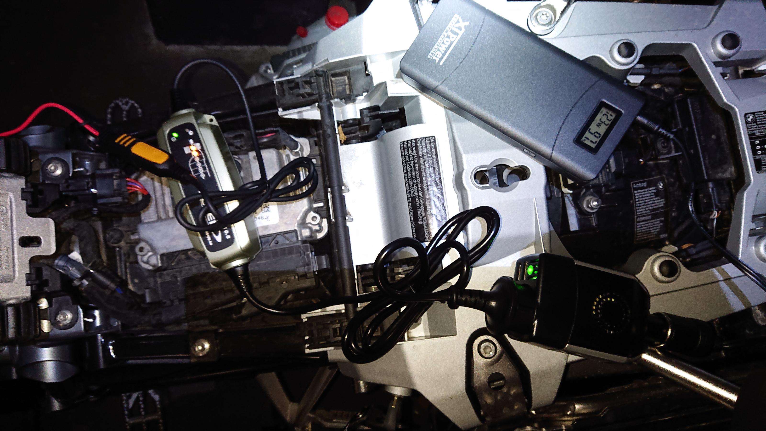

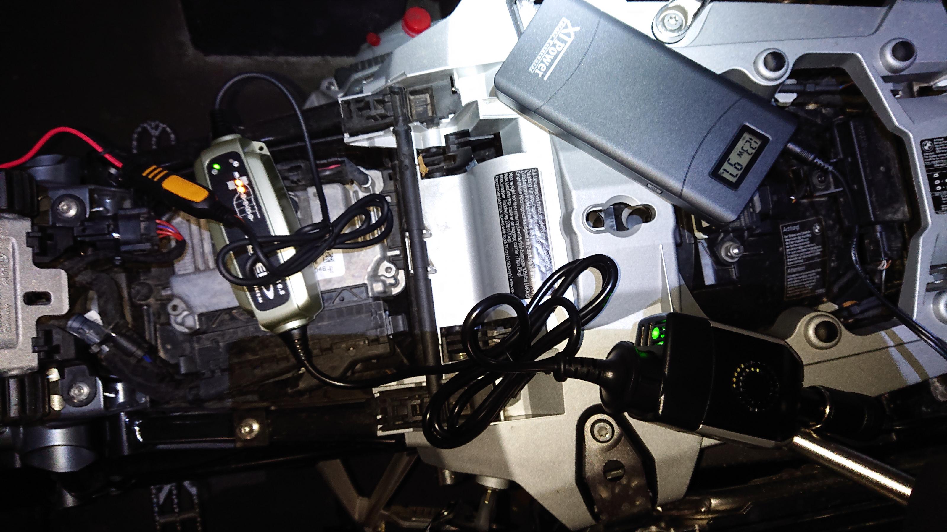

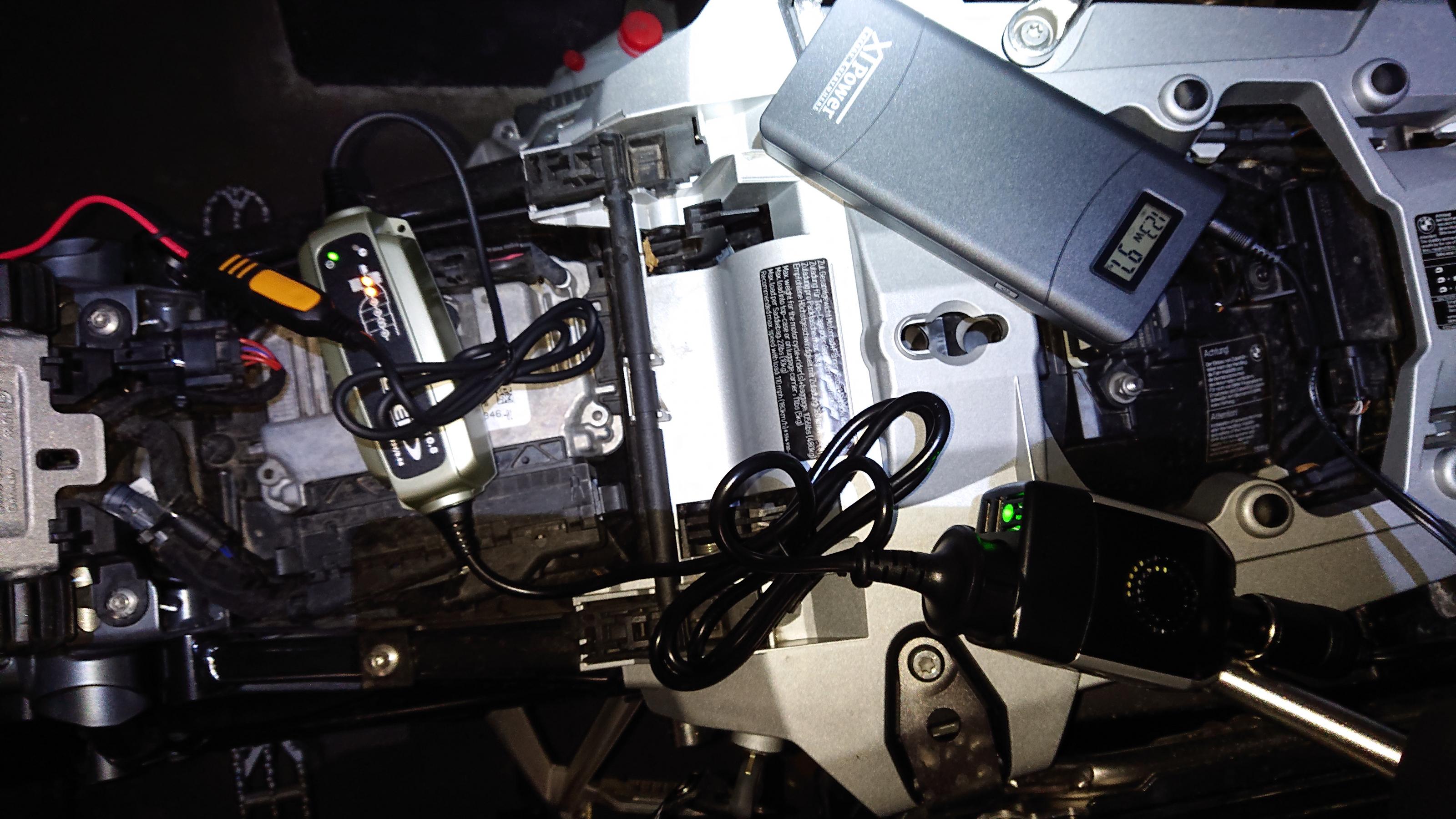

... und es geht fröhlich weiter.
Unter anderem habe ich mir jetzt eine Möglichkeit gebastelt, die Batterie vom Panzer bei Bedarf mit meiner Powerbank aufzuladen. Hierzu eine Powerbank, die 12 Volt liefert, dazu ein Spannungswandler, den ich auch für die Bordsteckdose nutzen kann und dann noch ein Ladegerät wie z.B. das kleine XS 0.8 von CTEK. Hierbei habe ich mir auch direkt eine Leitung mit Schnellverschluss zur Batterie gelegt, sodass ich nur den Fahrersitz abnehmen muss.
Falls ich es jetzt mit dem Stromabsaugen (trotz CAN-Bus etc.) übertreiben und meine Batterie überfordern oder aber anderweitige Probleme mit der Batterie haben sollte, kann ich ohne externen Stromanschluss und nur mit der Powerbank das Teil wieder flott machen.
Läuft!

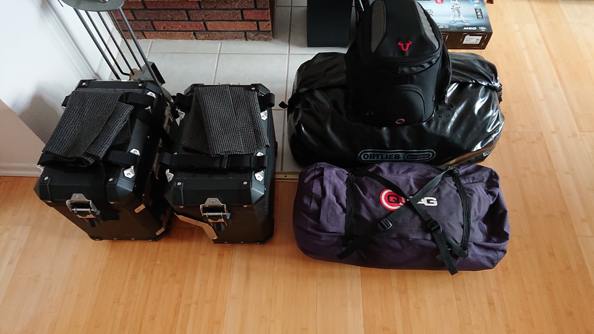

Meine erste Packprobe mit allem, das via Motorradtransport nach Chile gehen soll. Irgendwann in den nächsten Tagen müsste der Karren hier abgeholt werden. Übrigens geht es nicht mehr nach Valparaíso, sondern nach San Antonio. Entfernungstechnisch macht das aber kaum einen Unterschied.
Ganz schön ist soweit, dass ich mit zwei Packrollen auskommen werde. Und die kleine Presspackung sollte sich wohl auch noch etwas entspannen, da dort momentan Helm, Motorradstiefel und Motorradkombi eingepackt sind. Die werden dann durch Kleidung ersetzt, was denke ich mal weniger aufträgt.

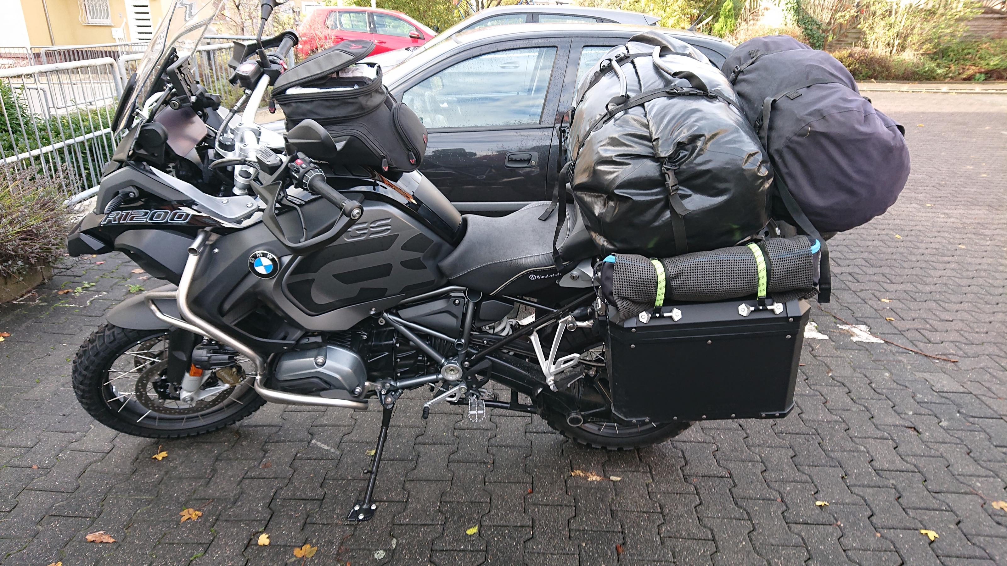

So, heute war es soweit: Der Panzer wurde abgeholt. Jetzt via LKW nach Hamburg und von dort rüber nach San Antonio in Chile.
Zudem habe ich mir für Anfang Januar auch noch ein 1on1 Spanischkurs in Chile gebucht. Eine Woche Druckbetankung quasi.
Meine Lösung für die Auslandskrankenversicherung ist mittlerweile auch (fast) fertig und das Thema Rentenzeiten ist auch geklärt.
Da stehen zwar noch einige Aufgaben auf dem Todo-Zettel, aber so langsam gibt es wohl kein zurück mehr ;-)

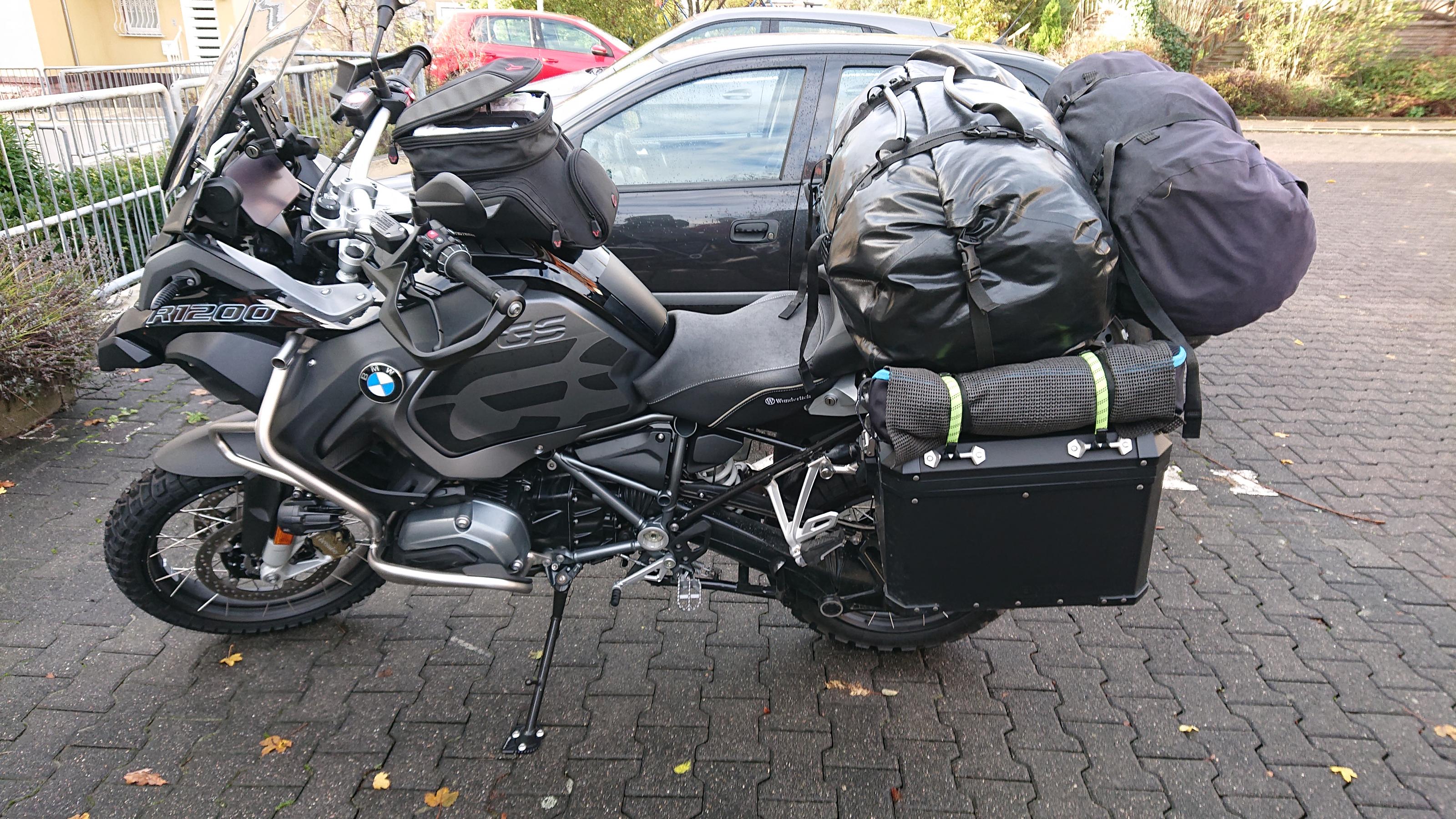

Hier der beladene Panzer. Ich hoffe mal, dass ich die Presspackung (Packrolle zum Fahrer hin) noch etwas entspannen kann, da dort ja momentan Motorradkombi, Helb und Stiefel ebenso verpackt sind und in Chile vor Ort meine normale Kleidung im Tausch hinzu kommt. Aber das sehe ich dann. Im merke zumindest schon mal einen Unterschied zu Griechenland im letzten Jahr, als ich noch eine dritte (!) Packrolle obendrauf hatte.

Oha, das sieht bepackt aus. Was hattest du denn in der 3. Rolle noch drin?
Klingt auf jedenfall spannend. Ne pannenfreie Reise und stressfreie Einfuhr für dein Baby wünsche ich dir :-)

Du wirst lachen, meine dritte Rolle bestand aus Kleidung ... ;-) Das werde ich jetzt etwas anders gestalten.

Hast Du das schon mal unter realen Bedingungen (Fahrzeugbatterie stark entladen) getestet?
Kennst Du den Wirkungsgrad Deiner diversen Spannungsumsetzungen?
Von 3,7V DC des Powerbank Akkus auf 12V DC am Ausgang der Powerbank?
Von 12V DC auf 220V AC im Spannungswandler?
Von 220V AC auf 14,4V DC im CTEK?
Ich bezweifele stark, dass Du damit eine schwache Fahrzeugbatterie wieder so weit bringen kannst, dass Du zum Beispiel den Motor starten kannst.
Lass den schweren Kram, wenn Du ihn nicht noch für etwas anderes brauchst, besser zuhause und nimm statt dessen, wenn Du unbedingt etwas für den Fall einer entladenen Batterie dabei haben willst, ein Starthilfekabel mit.

Ich habe insgesamt ca. 45 Ah brutto als Kapazität extern dabei, wenn ich am Flughafen nicht "gestoppt" werden, sogar 55 Ah brutto. Klar ist mir natürlich, dass bei dem ganzen hin und her Wandeln viel verloren geht. Aber theoretisch müsste das reichen, um die Batterie wieder flott zu bekommen.
Das Ladegerät soll ja auch die Batterie wieder aus der Tiefenentladung holen können - wobei das eigentlich nur bei einem Defekt passieren kann, da ansonsten die Maschine ja regelmäßig bewegt wird. Sollte es doch mal passieren und sollte es doch nicht funktionieren, dann mache ich halt ein langes Gesicht. Aber das sehe ich dann.
Letztlich mehr dabei habe ich ja nur noch das Ladegerät. Alles andere ist eh dabei. Und so oder so ein Ladegerät dabei zu haben, ist glaube ich schon sinnvoll - unabhängig davon, ob ich das Ding alleine mit den Powerbanks wieder flott bekomme oder nicht.
Ich denke mal auch, dass ich im Zeitverlauf sehen werde, ob es Dinge gibt, auf die ich wieder verzichten möchte. Die kann ich dann entweder verschenken oder aber versuchen, zurück nach Deutschland zu schicken. Cool wäre es natürlich, wirklich leicht unterwegs zu sein, keine Frage. Aber das beißt sich auch ein wenig mit der möglichst großen Unabhängigkeit und einem gewissen Maß an Komfort (Stichwort Helinox Stuhl und Tisch).
Wenn Du Lust hast, schau mal bei Gelegenheit in meinem Blog im "Griechenland/Balkan" Bereich, da haben ich bei einem der zeitlich ersten Einträge ein Foto von dem Packesel - das sah noch viel schlimmer aus ;-)
