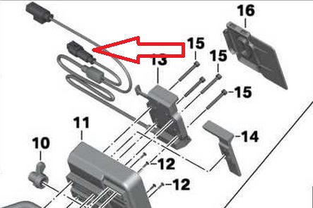

Hi Il Postino,

Sofern dein Motorrad die Navivorbereitung hat, ist dieser Stecker serienmässig. Er befindet sich vorne rechts unter der Verkleidung (Schnabel).

da ich mir eine neue Adventure mit Navigator V gegönnt habe, stand ich vor dem gleichen Problem, die Ansagen an meine Ultima XL zu bekommen. Wer auf telefonieren verzichten kann und sich mit den Ansagen und evtl. Musik begnügt, brauch keinen teuren Blauzahn von AKE oder Baehr.
Wie Il Postino geschrieben hat, ist der Stecker serienmässig, als Blindstecker auf dem Audioanschluss.
Einfach den Blindstecker abziehen und ein Kabel in den Stecker einziehen. Entsprechende Verbindung zum 6-poligen Stecker herstellen und schon bekommt Ihr die Ansagen auf die Baehr-Anlage.
