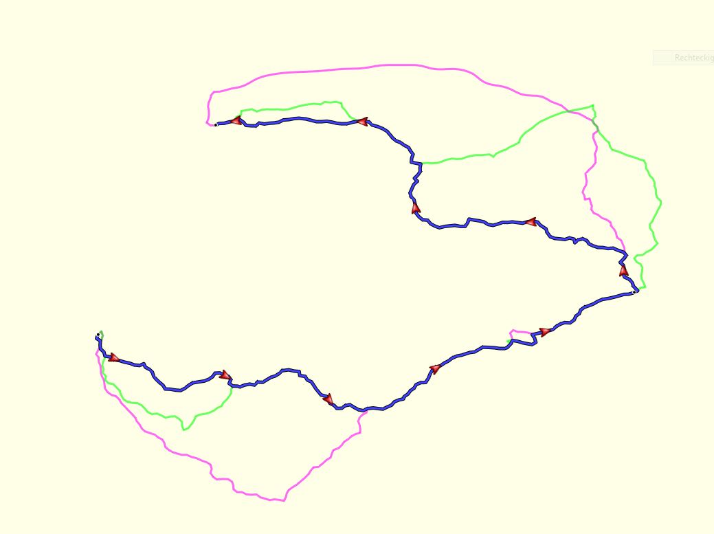

ok, hab mal schnell selber getestet. eine tour durchs sauerland, rothaargebierge...
1x auto, 1x motorrad, 1x kurvenreich! und die blaue strecke ist auf jedenfall kurvenreich !!! soweit es die vorhandenen strassen zulassen!
aber ich bin dann auch mal weg hier. viel spass noch beim ungeprüften rumbashen...
