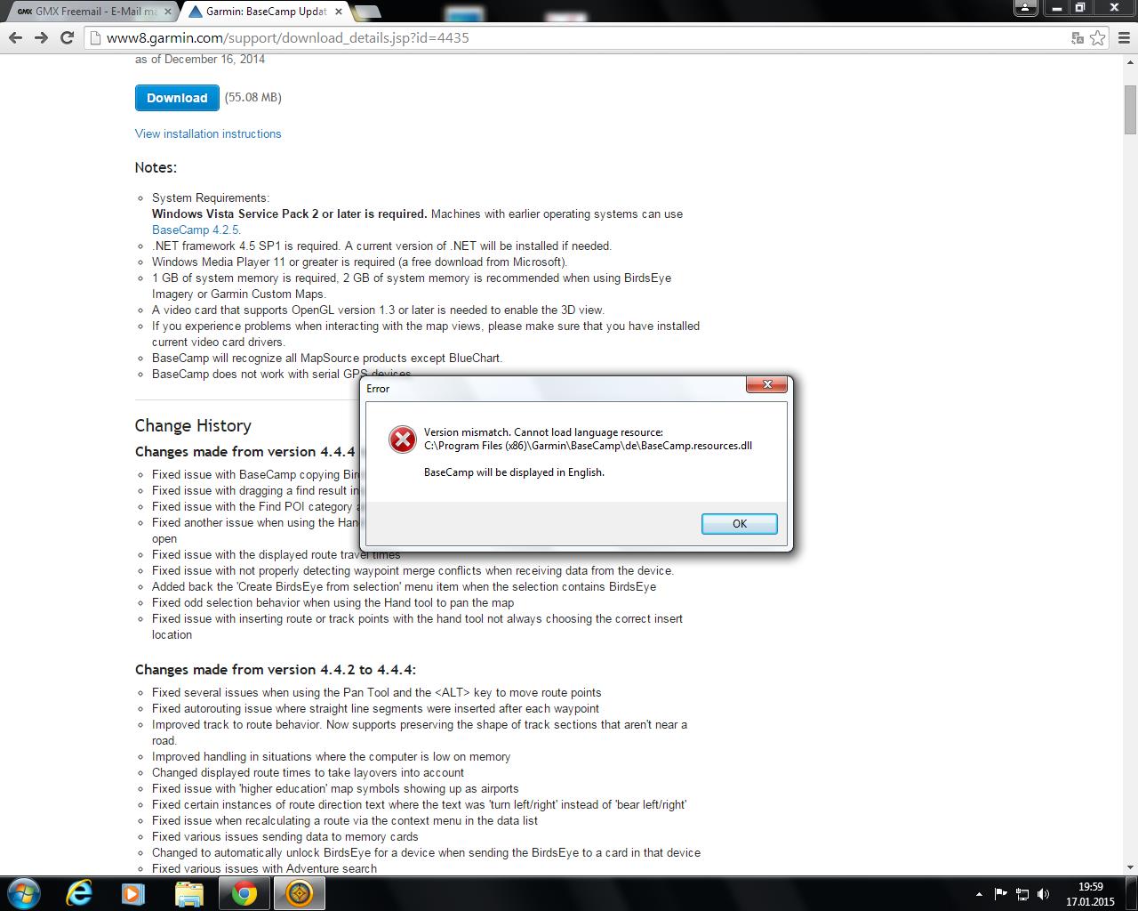

Hallo mein Name ist Günther,
ich habe ein Problem mit Basecamp. Ich habe mir die Version 4.4.6 heruntergeladen. Leider wird mir dieses Programm nur auf Englisch angezeigt. Ich habe schon probiert, es auf Deutsch umzustellen, aber ich bekomme immer die Meldung, dass die deutsche Version nicht mit heruntergeladen wurde. Ich habe es schon mehrmals von der offiziellen Garmin Seite heruntergeladen, aber es kommt immer die gleiche Meldung. Kennt jemand einen Link, wo ich mir Basecamp 4.4.6 auf Deutsch runterladen kann.
Danke im Voraus,
Lg. Günther.

Hi Günther,
auch wenn Du die Datei bereits von folgender Adresse heruntergeladen hast...
Garmin: BaseCamp Updates & Downloads
Lade und installiere sie nochmals, dann sollte alles funktionieren.

Ich habe es so eben probiert, aber leider kam die selbe Fehlermeldung.
Denzlinger
Sprache ändern:
Basecamp öffnen - Bearbeiten - Optionen - allgemein - sprache - rechts Reiterfeld, hier "deutsch" auswählen. Hoffe, es klappt dann. Viel Erfolg.

Was ich herausgelesen habe, hat @Tschango genau das versucht.
