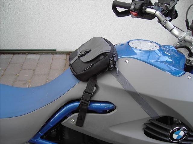

Für die Tanktasche hatte ich eine Idee und die kaufbaren waren mir zu klein oder zu teuer, dass mußte doch auch anders gehen?
eine neue Bauchtasche von McKinsey gekauft für 13 Euro, mit Gürtelschlaufe (wichtig für die spätere Befestigung) und mit zwei langen Bauchgurten.
die Tasche sollte wie eine Art Minitankrucksack befestigt werden...
Als erstes von der Tasche die Gurte abgeschnitten, Seitencover abgeschraubt, die beiden Gurte jeweils links und rechts um das Rahmenrohr gelegt, durch die Aussparung des Covers geführt und den wieder festgeschraubt.
Tankschutzfolie aufgeklebt und zwei Klickverschlüsse an den Gurten befestigt, die liegen nun in der Gürtellasche und sind so unsichtbar von außen. die Tasche kann in der Höhe variert werden...
bischen Bastelaufwand und ggü der Kaufversion 75% Kosten eingespart

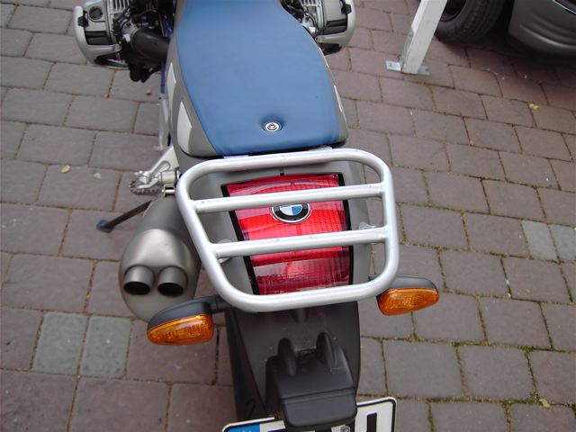

Ich wollte einen Rohrträger, weil mir die gelaserten Aludingens nicht gefallen, zu teuer sind und selbstgemacht ist doch irgendwie besonders. Außerdem taugt das Rohr als Bergegriff :D
also mein Schweißgerät entstaubt und für einen Nachmittag in der Garage verschwunden.......einen alten Endurogepäckträger genommen, alle Halterungen abgeflext und neue drangeschweißt, damit das Rohr an den Originalpunkten festgemacht werden kann.....fertig.
Kosten? ein alter Träger der rumlag, 3,5 euro für 4 Eisenlaschen und 10 Euro für die Hammeritefarbe
das Ergebnis finde ich sehr ansehnlich, wirkt auf den Fotos größer als er ist und bockstabil

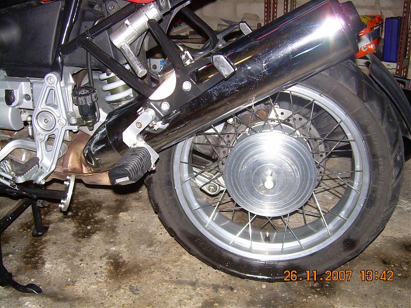

Hier meine Lösung für mehr Stauraum an der GS ADV 1150.
Meine Lösung geht nur, wenn man keinen Sozius/Sozia dabei hat. Beim Zelten hat man ja mehrere Sachen, die schmuddelig sind oder riechen. Sachen eben, die man nicht in die Koffer stecken will und muß.
Ich habe dafür die hinteren Fußrasten zweckentfremdet. Hat damals an meiner RS in Scandinavien super funktioniert.
Zugegeben - ein bißchen aufwändig zu realisieren, aber so habe ich Platz für Spaten, Reservekanister -benzin -öl, Ständerunterlagen aus Riffelblech, Spiritus, kleiner Vorzeltteppich, Schloss, Wäscheleine ...
Zu den Kanistern gehören noch zwei schwarze Hüllen aus Kunststoffgewebe, die drüber gestülpt werden und mit Druckknöpfen untern gesichert sind.

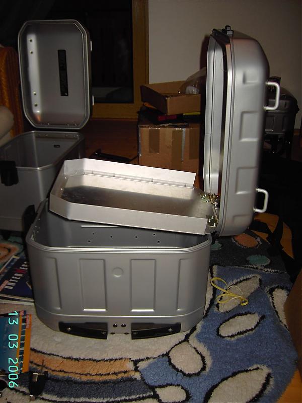

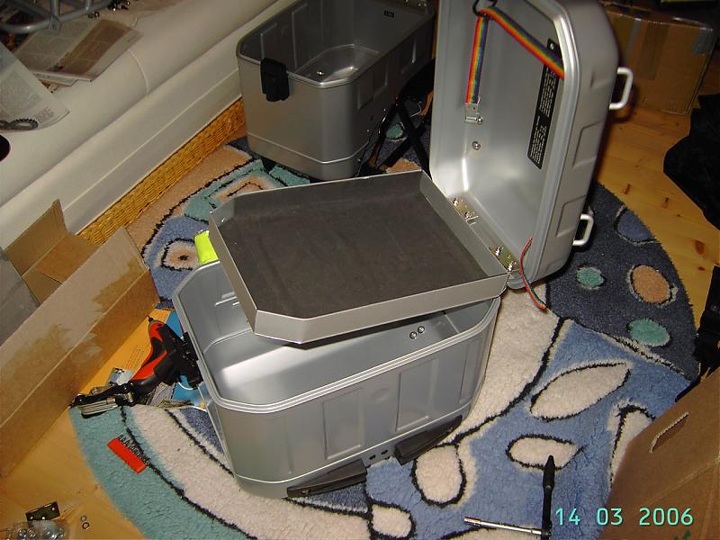

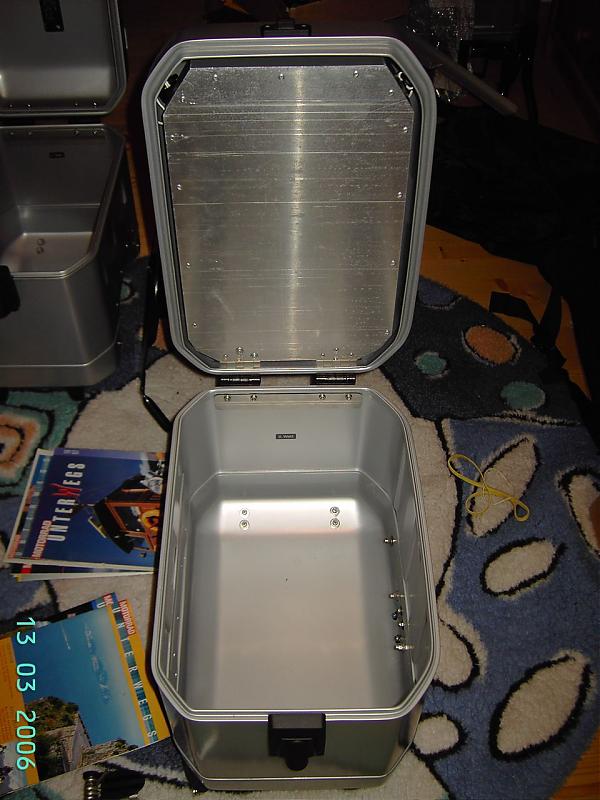

wollte mal mein kleines Zusatzfach im Alukoffer vorstellen. Ich hatte mir beim Hersteller noch günstig (ein Drittel der Normalkosten:rolleyes:) einen Satz 2.Wahl Alukoffer der 1150er Adv bestellt.
Koffer ist super, aber für Kleinkrams kein Platz. also flugs selbst ans basteln gemacht, da Samstag Nachmittag ein Alublech und ne dünne Aluschiene bei Obi besorgt und ans basteln gemacht.
Aus dem Blech einen Boden für mein Fach ausgeschnitten und mit einem Rand versehen (vernietet), der so hoch ist wie der Deckel der Alukoffer tief. mittels zweier Scharniere dieses Fach in den Deckel des Koffers eingebaut und innen mit Moosgummi gegen klappern beklebt. dann durch 2 Ösen im Deckel einen Spanngurt gezogen der das Fach gegen den Deckel verspannt. Vorteil: klappt nicht unversehens auf, kann jederzeit geöffnet werden, das Fach ist zugänglich wenn der Koffer offen ist.
Platz für Werkzeug,Klebeband, Verbandskasten usw.
hier die Bilder. Die Koffer waren mit Quicklock bisher an meiner Triumph Tiger und an der KTM 990 Adv befestigt.
Kosten unter 20 Euro.
