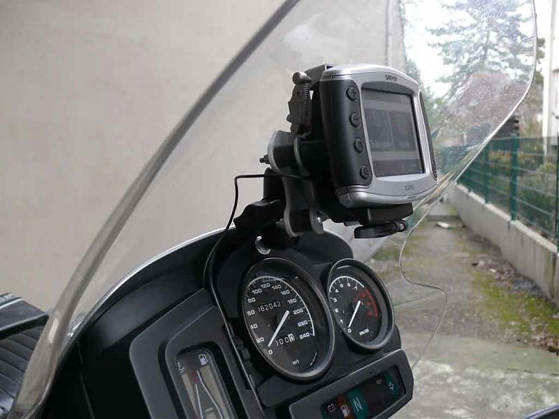

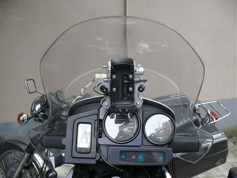

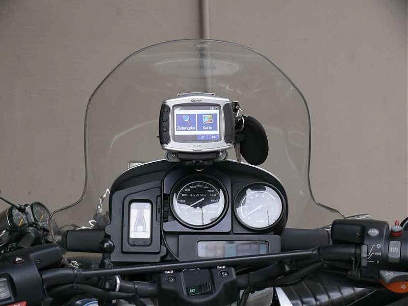

habe endlich die für mich optimale Lösung fürs Navi gefunden. Zumindest im Urlaub werde ich diese Lösung nutzen, danit das Navi auch mit hohem Tankrucksack im Blickfeld ist. Auf den Bildern ist das Ganze noch mit der TT-Halterung, inzwischen aber nur noch mit der von Garmin, da sonst die Schwingungen zu groß sind. Die Halterung bekommt man z.b. bei ComKor und hier ist der Hersteller: www.migsel.com

Hallo Marcus.
Wie ist die Halterung von Comkor am Tacho befestigt? Sehe ich das richtig, daß das Blech nur geklemmt ist? Tacho gegen Gehäuse? Kann da auf dauer nicht was kaputtvibrieren? Das Zumo ist mit seinen rund 350 Gramm kein leichtes GPS und es kommt ja auch noch die Halterung dazu.

Hallo Marcus.
Ja, er wird durch den Tacho geklemmt. Die Halterung selber umschließt den gesamten Tacho - nur das Rad für den Tages-KM-Zähler ist ausgespart. Das Teil ist aus Alu gefräßt und mit einer durchgehenden "Lippe" (3mm breit und 1mm dick), die hinter dem Tacho liegt. Dadurch ist die Auflage-Fläche recht groß und ich sehe durch Vibs kein Problem. Im Navi-Board weiß ich von dem einen oder anderen, dass sie das Teil schon länger und problemlos nutzen.
Was ich nicht so genau weiß, ist, was mit demleicht verdeckten Tacho ist....zwischen 80 und 120 kann ich die Nadel nicht sehen. Aber der Zumo zeigt die Geschwindigkeit ja auch mehr als genau. Fragt sich nur, was TÜV bzw. Rennleitung sagen, wenn sie das sehen - bin nicht so sicher, was die Rechtslage angeht, bin aber der Meinung, das es ausreichend ist, jederzeit mit einem Blick meine aktuelle Geschwindigkeit erkennen zu können.
Habe sogar mit einem Bekannten schon die Überlegung gehabt, das Teil nachzubauen...der kennt einen CNC-Fräser - bin mir da aber auch nicht sicher, wie das "rechtlich" aussieht......
