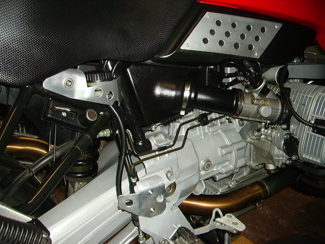

Servus Wilhelm,
hört sich gut an,
kannst das Foto bitte mal etwas größer einstellen und vielleicht auch im montierten Zustand auf dem Mopped?
edit: also Foto im montierten Zustand brauchst net, ist ja immer noch der ursprüngliche Sitz

Servus,
Wenn ich nur wüsst, wie man das grösser....
Weisst was, schick mir Deine Adresse und ich schick Dir das Foto O.K.?
Grüsse
Wilhelm

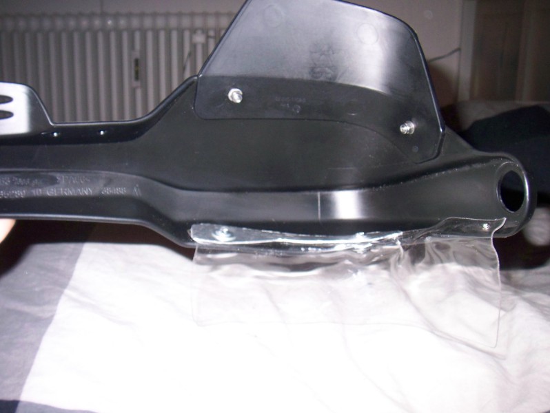

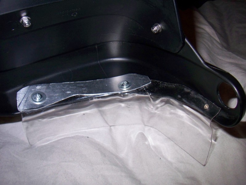

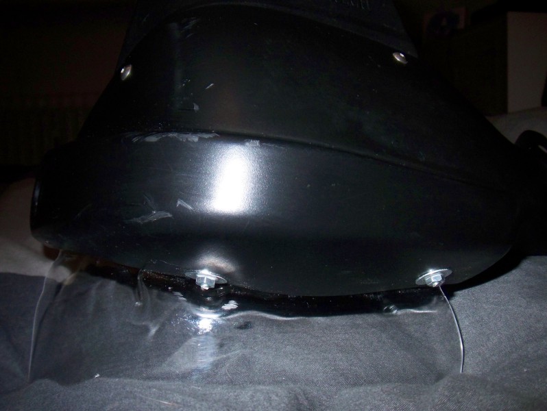

Ich hab da auch noch einen!
Ich fahre das ganze Jahr durch, und auch mit dicken Handschuhen frieren mir nach einiger Zeit die Finger ab. Der Spoiler oben auf dem Handprotektor hat mir die Unterarme schon deutlich wärmer gehalten, aber nach unten fehlen einfach noch ein paar Zentimeter, und dank des oberen Spoilers passt auch keine Stulpe mehr drüber. Spoiler für unten an den handschutz? Im Fachhandel Fehlanzeige. Also flugs selbst ans Werk und was gebastelt. Etwas Lexan, ein Wenig Alu-Blech und zwei Schrauben pro Seite. dann mit der Heissluftpistole das Lexan VORSICHTIG erwärmen und anpassen, Alublech zur Verstärkung, fertig. Über die Formschönheit dieser Arbeit muß man fürchte ich noch nicht einmal streiten, sieht einfach nicht soooo toll aus, aber wenn meine Finger im Winter etwas wärmer bleiben ists gut, und jetzt sollten sie aus der Zugluft unter dem Handprotektor raus sein. Erfahrungsbericht über Praxistauglichkeit in den nächsten Tagen.

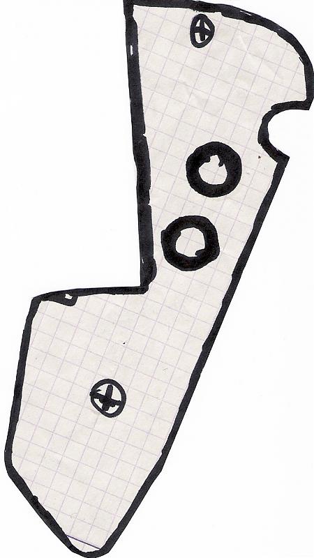

Moin Rene,
Dein Seitendeckel (Bremsflüssigkeitsbehälterabdeckung) ist absolut genial: sportlich, chick und vor allen Dingen ist ohne Demontage der Flüssigkeitsstand ablesbar.
Hast Du hiervon ein Muster oder Schnittschablone (vor dem Dengeln und Biegen) ?
Hermigs

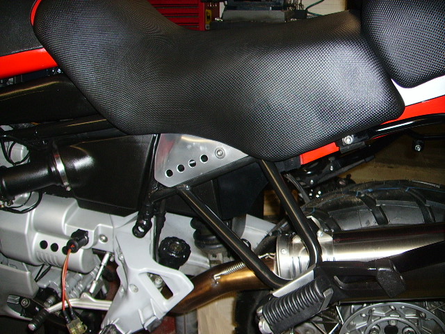

supermotorene
Hallo Hermigs,
habe leider ziemlich drauflosgebastelt und nichts dergleichen, kann Dir aber mal was zurecht schnippseln wenn ich Zeit habe.
Gruß Rene

supermotorene
Schnittmuster Aluseitendeckel
Mahlzeit,
habe mal das Schnittmuster für die Aluabdeckung des Bremsflüssigkeitsbehälters gemacht. Problem ist das irgendwie der Maßstab nicht stimmt , sollte 8,8x 15,4 cm sein, hat aber seltsamerweise beim einscannen nicht hingehauen .
Die Bohrungen mit Kreuz sind einmal die Schraubenbefestigung (sollte aber angepasst werden) und einmal die vordere Befestigung (Kabelbinder am Rahmen, nicht sichtbar nach Montage).
Es wird noch eine Distanzhülse benötigt, Durchmesser 20 mm , 6 mm Bohrung, Länge ca. 15 mm , je nach Biegung des Bleches.
Siehe auch die Fotos in meinem Beitrag.
Gruß Rene

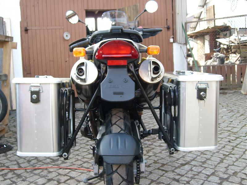

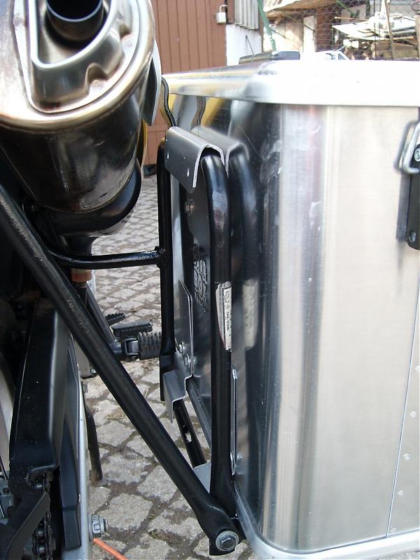

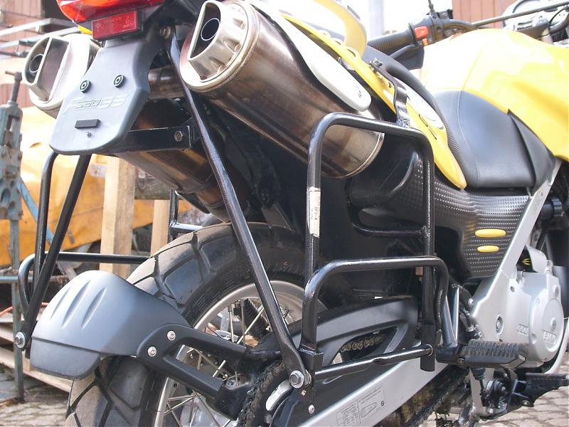

Träger Eigenbau
Ich habe mir meine Koffer Träger und Halter für meine Därr Boxen selbst gebaut. Der Grund ich wollte nicht über 300 Euro für ein bisschen Eisen ausgeben man muss dazu sagen mein Vater und ich haben das Now how und die Geräte dazu. Die Kombination aus beiden koffern und Trägern macht die Maschine 15Kg schwerer , die Fuhre ist jetzt 1,02m breit.
