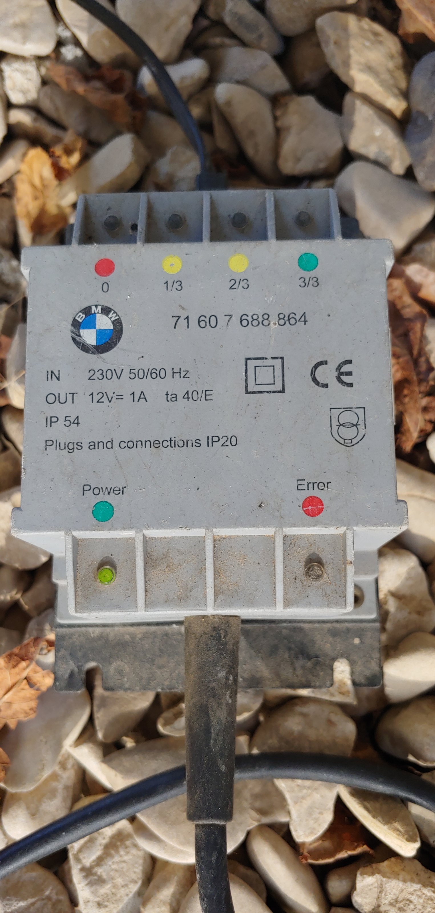

Die BMW-Ladegerät (wie z.B das von Jens gepostete)sind doch laut Beschrbeibung mitunter für einen längeren Verbleib am Moped ausgelegt, oder?

Also die schalten denn auf Erhaltungsladen um, pflegen somit die Batterie und denn halten die auch länger.

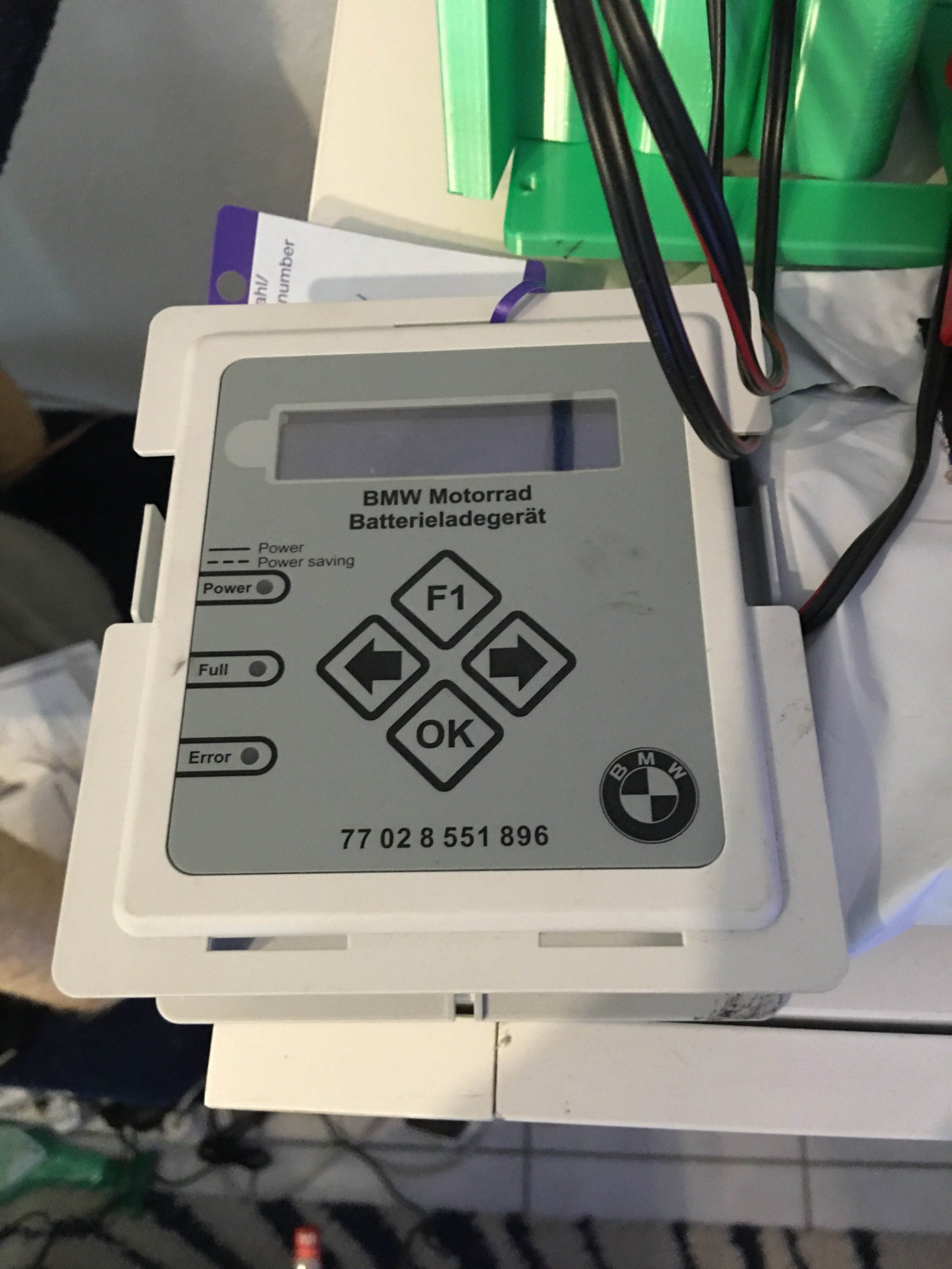

Benutze das von BMW und funktioniert seit Jahren tadellos, auch über die Bordsteckdose. Wenn man es nicht eilig hat, gehen damit auch PKW Batterien :smile:.
Es gibt aber einen Nachfolger (schwarzes Gehäuse), dass laut Anleitung wohl den Ladestrom auch nach Temperatur regelt, einen höheren max. Ladestrom hat und zusätzlich die BMW Motorrad Lithium-Ionen-Starterbatterien laden kann. Gibt es gerade bei der BMW Niederlassung Frankfurt für 89,90.-€ (Ebay) inkl. Versand.

Kann ich mit diesem Batterie Ladegerät meine 1200GS TÜ Bj. 2012 laden?

Wenn Du es direkt an die Batterie anschließt - ja klar!

Guten Abend du meinst direkt an den Batterie Polen.........
