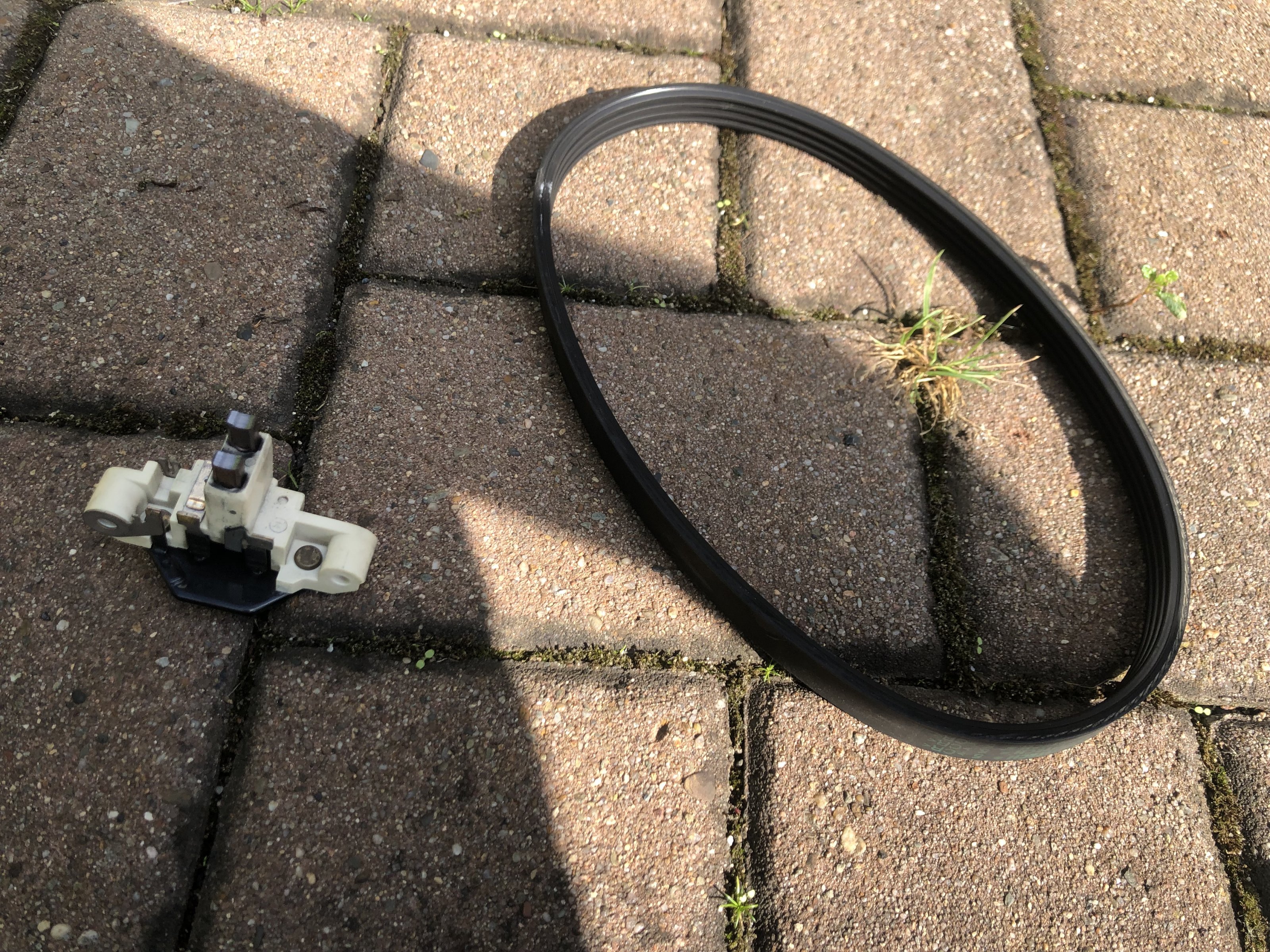

So, heute hatte ich mal die Zeit mich weiter um die GS zu kümmern.
VORWEG: Der Fehler besteht weiterhin.
heute also Tank und Ansaugrüssel des Luftfilterkasten demontiert, alle Kabelbinder entfernt, sowie die Stecker und den ABS-Block gelöst.
Nachdem ich dann noch die Lichtmaschine gelöst habe, konnte ich den „Lichtmaschinenregler“ (nach entfernen des Plastikdeckels von der LiMa) tauschen.
Anschließend noch den neuen Zahnriemen aufgelegt und in umgekehrter Reihenfolge alles wieder zusammengesetzt.
Status: Motorrad läuft wie zuvor. Die Batterielampe blinkt und geht nicht aus. Das Multimeter zeigt nach Starten des Motors keine Veränderung und ist irgendwo bei ~11,6V (Batterie wird mit jedem Start schwächer…).
Am blauen Kabel der LiMa kommt diese Spannung auch an. Das habe ich gerade nochmal gecheckt, nicht dass ich mir heute einen neuen Fehler eingebaut habe…
Jetzt bin ich gerade etwas ratlos wie ich weiter vorgehe. Der Riemen treibt die LiMa an, das habe ich gerade nochmal gecheckt. Also nochmal direkt an der LiMa messen ob Spannung erzeugt (und ggf. nicht zur Batterie übertragen) wird? Oder ganz wo anders? Die Messung an der LiMa bei laufendem Motor dürfte sich auch schwierig gestalten, so ohne Tank…
Gibt es noch ein elektronisches Bauteil was irgendwie vor oder nachgeschaltet ist und einen Fehler haben könnte?
Arbeiten an der LiMa ist wirklich ein totaler scheiß :unsure:
Hier ein Bild der Altteile. Sehen konnte ich daran leider nichts:

Na wenn es der Regler nicht war hat die Lima selbst einen weg. Wirst du wohl doch ausbauen müssen. Gebrauchte gibt's genug bei eBay oder Kleinanzeigen. Musst drauf achten welche gab 2 verschiedene.

Naja so wirklich überraschend ist das wohl nicht, das die Lichtmaschine einen weg hat, zum,indest nicht nach der Vorgeschichte.
Wenn eine Lichtmaschine wie im ersten Post beschrieben ohne eine (intakte) Batterie betrieben wird erzeugt sie Spannungsspitzen, die die Gleichrichterdioden schädigen. und dann brennt die Kontrolleuchte.
Bei den 2 Ventilern muss dann die Diodenplatte getauscht werden, bei den Vierventilern leider die Lichtmaschine....
mfg GS_man
