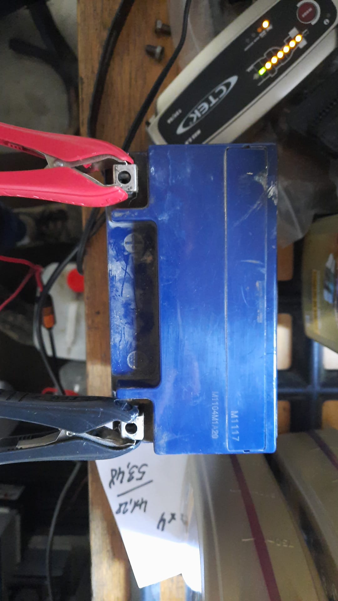

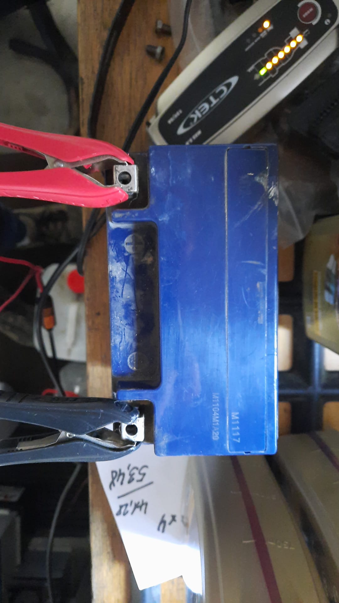

Ich weiss nicht mal was bei mir verbaut is der Akku is blau und auf nem rest vom Aufkleber steht was mit gel.
Hängt nie an der ladedose und hab nach dem Winter ne halbe stunde das olle cetek rangehangen das ich schon seit jahren rumliegen habe
Glaub langsam ihr pflegt eure Akkus zu tode

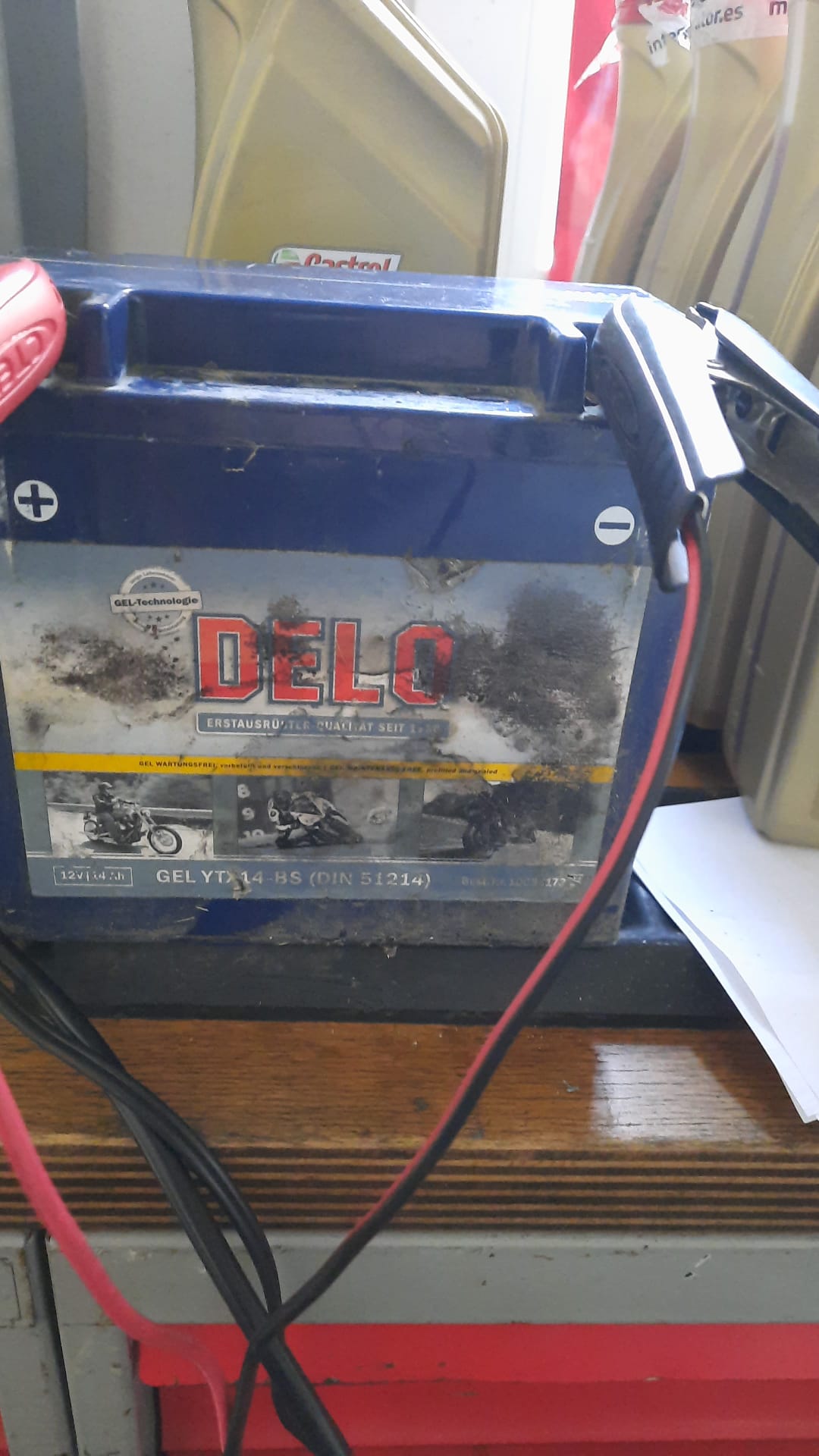

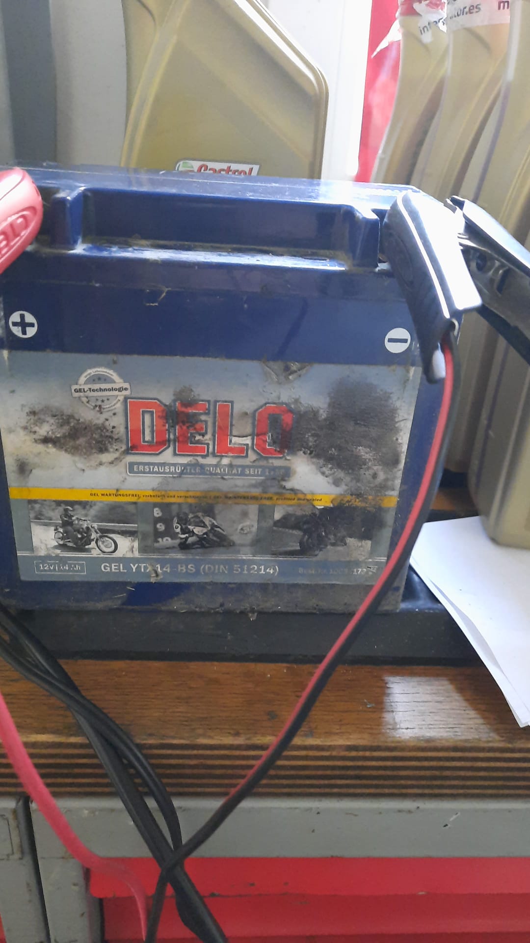

Also ich bin mit Delo Batterien und dem ProCharger immer gut gefahren. Von Oktober bis März lade ich die Bikes zweimal und vor dem ersten Start nochmal. Die Batterien haben immer mindestens 8 Jahre über zig Starts gehalten, meist sogar länger. Man kann mal Pech haben. Dann zu Tante Louise und auf Garantie tauschen. Wenn mehrere Batterien hintereinander früh den Geist aufgeben, dann liegt das Problem woanders, zB Tiefentladungen oder Spannungsregler.
