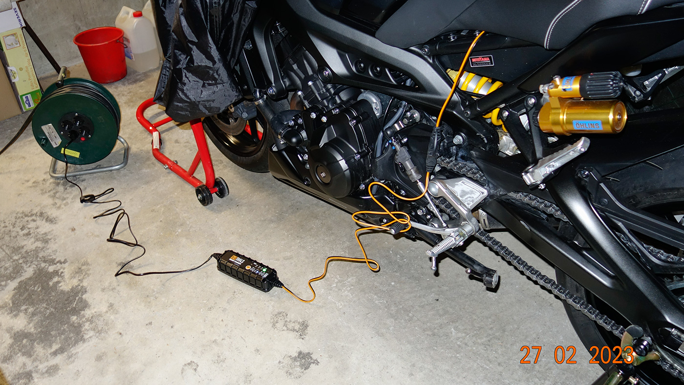

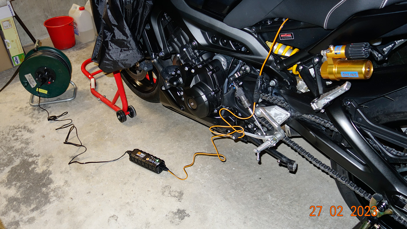

Meine ADV ist EZ 06/2022 und ich habe mir das neue originale BMW Ladegerät gegönnt. Lade die Batterie alle 3 - 4 Wochen. Gestern waren wieder 4 Wochen rum und ich hab das Ladegerät angesteckt. Nach 4 Min zeigt das Ding plötzlich 100% an und die grüne Kontrollleuchte geht an. Ist es möglich das die Entladung nach 4 Wochen so gering war??
Wozu machst das bitteschön?
Fährst du nur alle 4wochen 1mal?

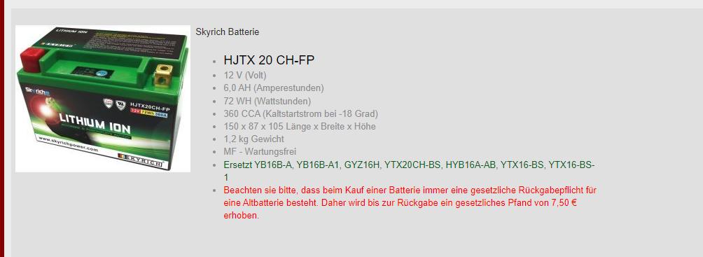

Da würde ich eine Skyrich 84 WH oder eine Aliant ( hab ich angefragt) nehmen, wenn es keine Bastelpackung sein soll.
für die H-D ist bei CS - Batteries BMW GS Batterie von CS die 12 AH interessannt, die hab ich auch im Programm.
Für die BMW reicht dann die 8 AH , da kann man noch 20.- abziehen ,
Alles jenseits der doppelten Bleipreise. Aber wenns hält, Dagegen ist aber meine Bastelpackung mit 9 AH eher günstig.
Die blaue DELO sehe ich nicht mehr..
Habe mal im Netz nach der Skyrich gesucht. Die Bezeichnung 84 WH finde ich nicht wirklich.
Unter Berücksichtigung der passenden Größe (YUASA IST 150 x 87 x 142,5 LxBxH) und einer möglichst hohen Ah-Stundezahl wäre das diese hier:
Kosten = 154 €
CS-Batterie dann die! Die dicke mit den 12 Ah passt von der Länge her nicht. Bei dem Preis wären mir ansonsten die 50 € mehr dann letztendlich auch egal. Schaumstoff wird mitgeliefert um die Batterie auch sauber an`s halten zu bekommen.
Kosten = 349 €
Ein ordentlicher Preisunterschied, aber dafür auch 2 Ah mehr!

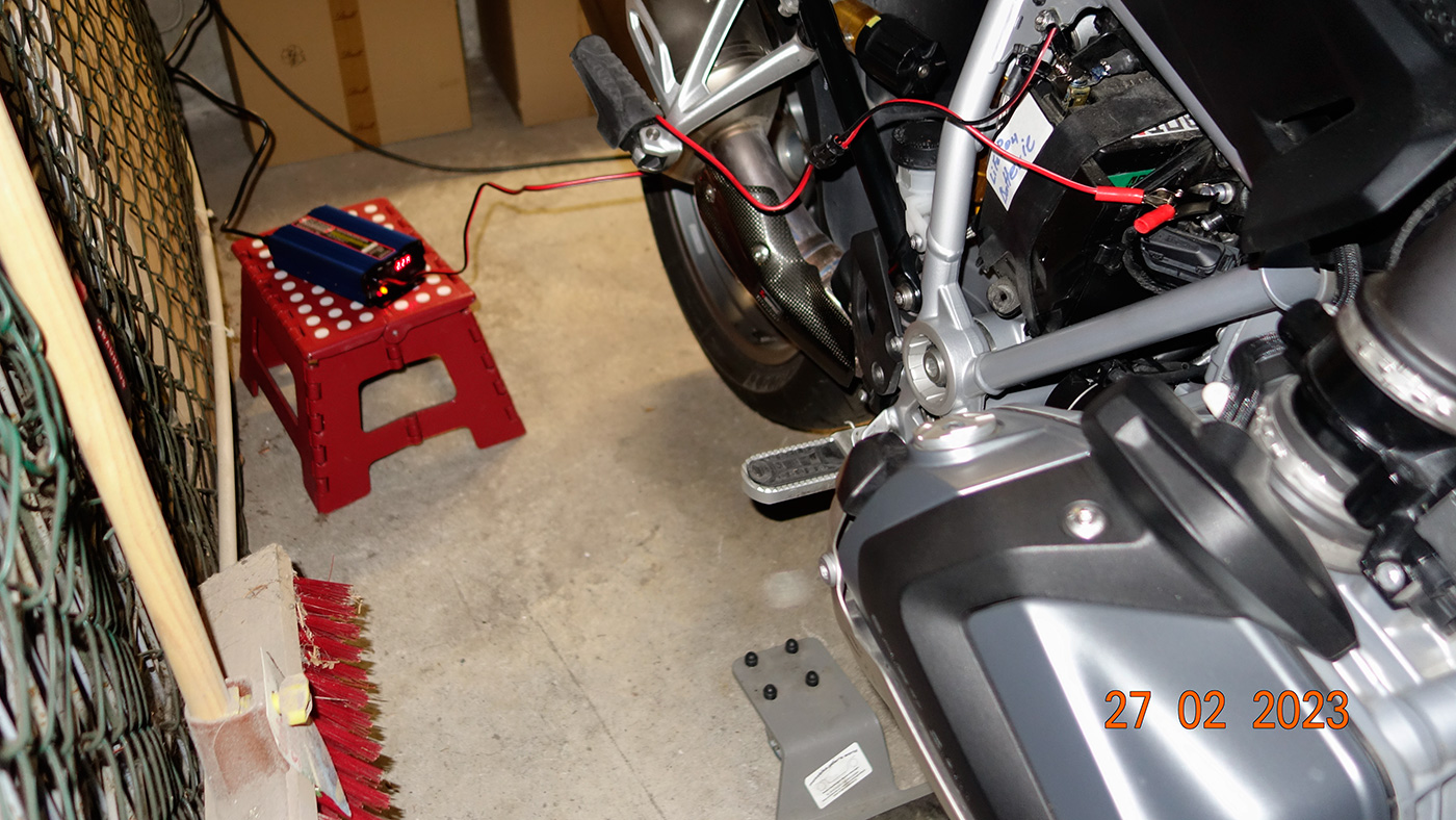

Mein Ladegerät seit 'nem Jahr:
Hi-Q Tools Batterieladegerät PM3500, 6/12V 3,5A, für Blei-Säure+Lithium kaufen – POLO Motorrad
Dazu noch den Adapter. Lädt prima auch über die zfe-gesteuerte Bordsteckdose. Kann 'normal', AGM und LiFePo4. Tut, was es soll.
Genau, so mache ich es auch. Dazu ist an der abgeklemmten Batterie das Ladekabel des Ladegerätes fest mit den Batteriepolen verbunden und ich muß zum Laden nur das Kabel mit dem Adapter verbinden. (O.k., keine BMW).
Bei meiner GS bleibt die Batterie angeklemmt und ich lade mit den Kabelklemmen direkt an den Batteriepolen (und das seit Jahren ohne Probleme). Hier inzwischen an R1250GS.

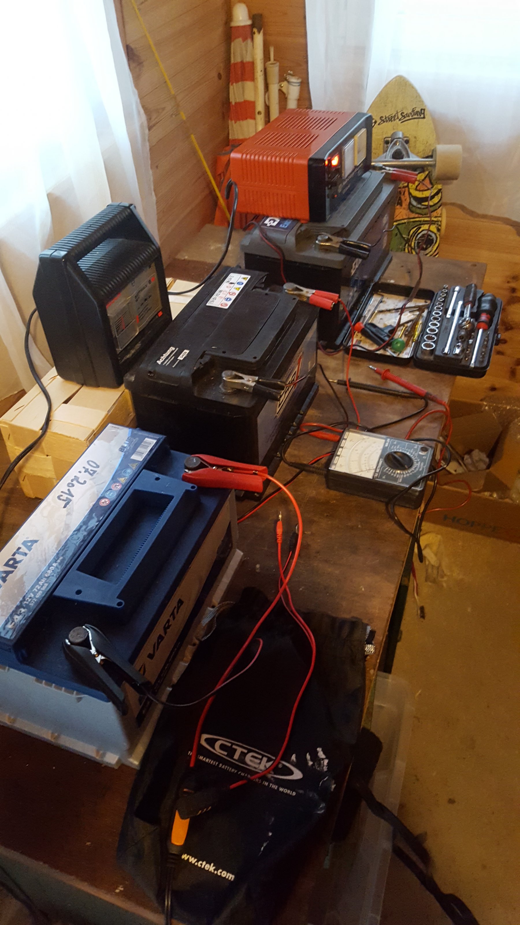

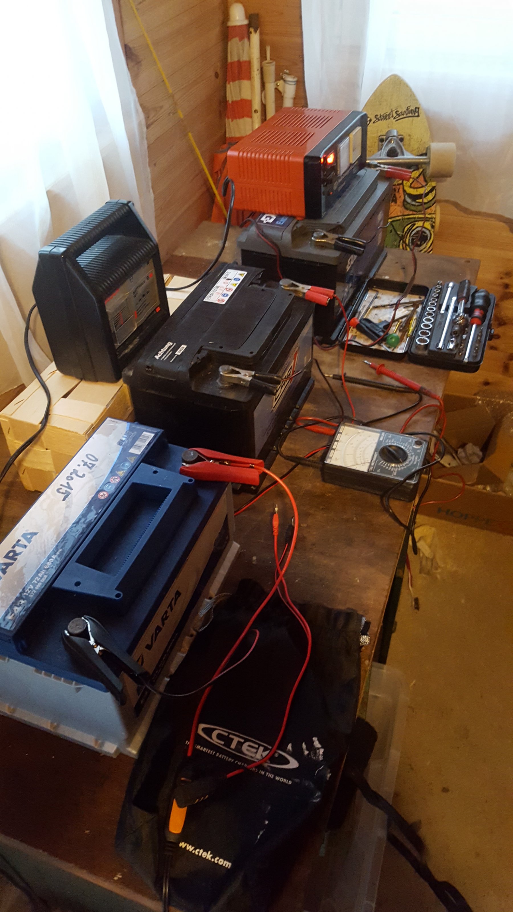

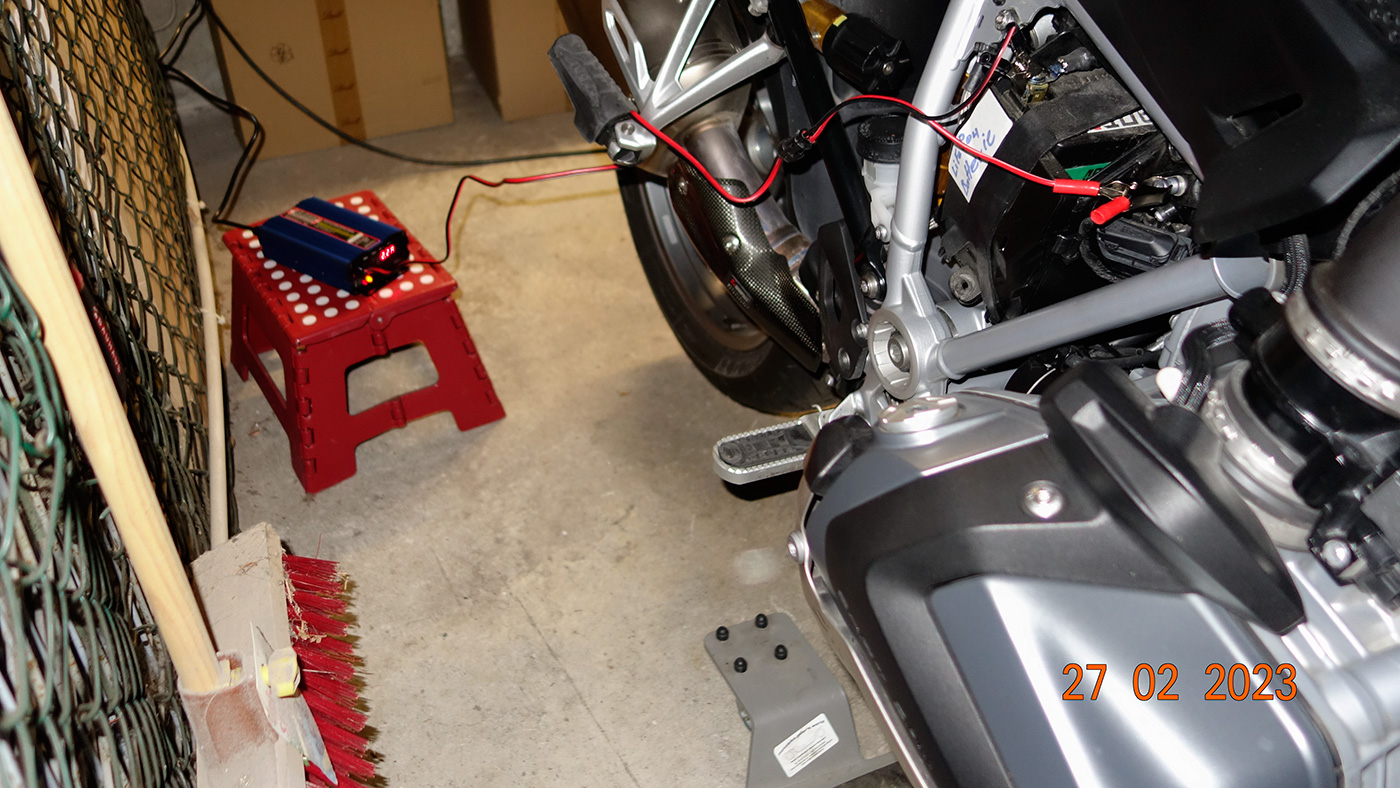

Früher hat das bei mir auch schon einmal so ausgesehen. Jetzt habe ich quasi für jedes Fahrzeug ein CTECK und Ruhe ist.

Sowas läd jede Batterie perfekt je nach Verstand des Bedieners
Ich mache sowas auch gelegentlich weil ich sowieso Labornetzteile rumstehen habe,
aber man sollte sich darueber klar sein das es dann besser kein Stromausfall geben sollte
weil die Teile nicht unbedingt fuer Rueckspeisung geeignet sind.
Selbst mein nicht ganz preiswertes HP66312A kann da nur 1A ab.
