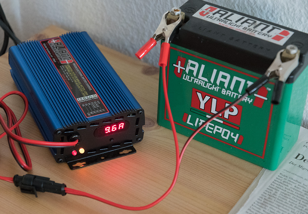

lifepo4 auch Blei brauchen einfach nur einen Lader der einmal 13,8 bis 14,4 V macht 3- 15 A.
Genau so mache ich das. Inzwischen bei eingebauter Batterie. Nachschauen bis der Strom auf fast 0 Amp gegangen ist und dann abschalten; das hat bislang 6 Winter gereicht.
U
ufoV4
19.04.2014
3.329
Für dauernd dran empfiehlt der den LiFePO4 Lithium Motorrad Batterien laden, da habe ich noch einen da aber BMW hat den glaub ich mal billiger im Abverkauf gehabt?
Ist das Li-Ladegerät von fritec. Kann man auch da kaufen. Das aktuelle BMW-Ladegerät ist auch von fritec. Die bauen sehr gute Ladegeräte.
