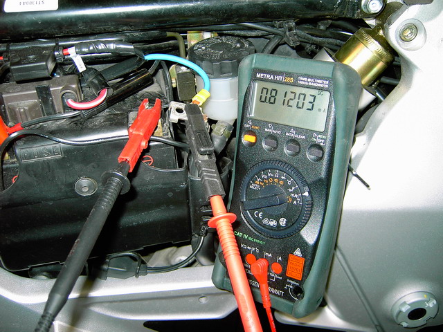

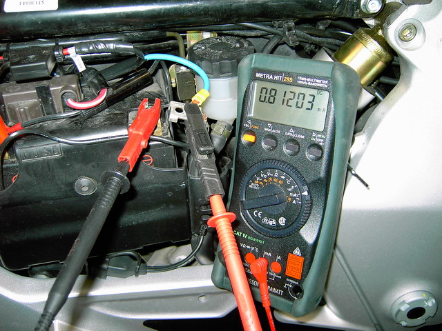

überprüfe doch mal, wie in meinem bild dargestellt den kriechstrom, vill. kommen wir dann der sache näher.
eigentlich sollte dies auch ein motorradmech. rausfinden können.:o

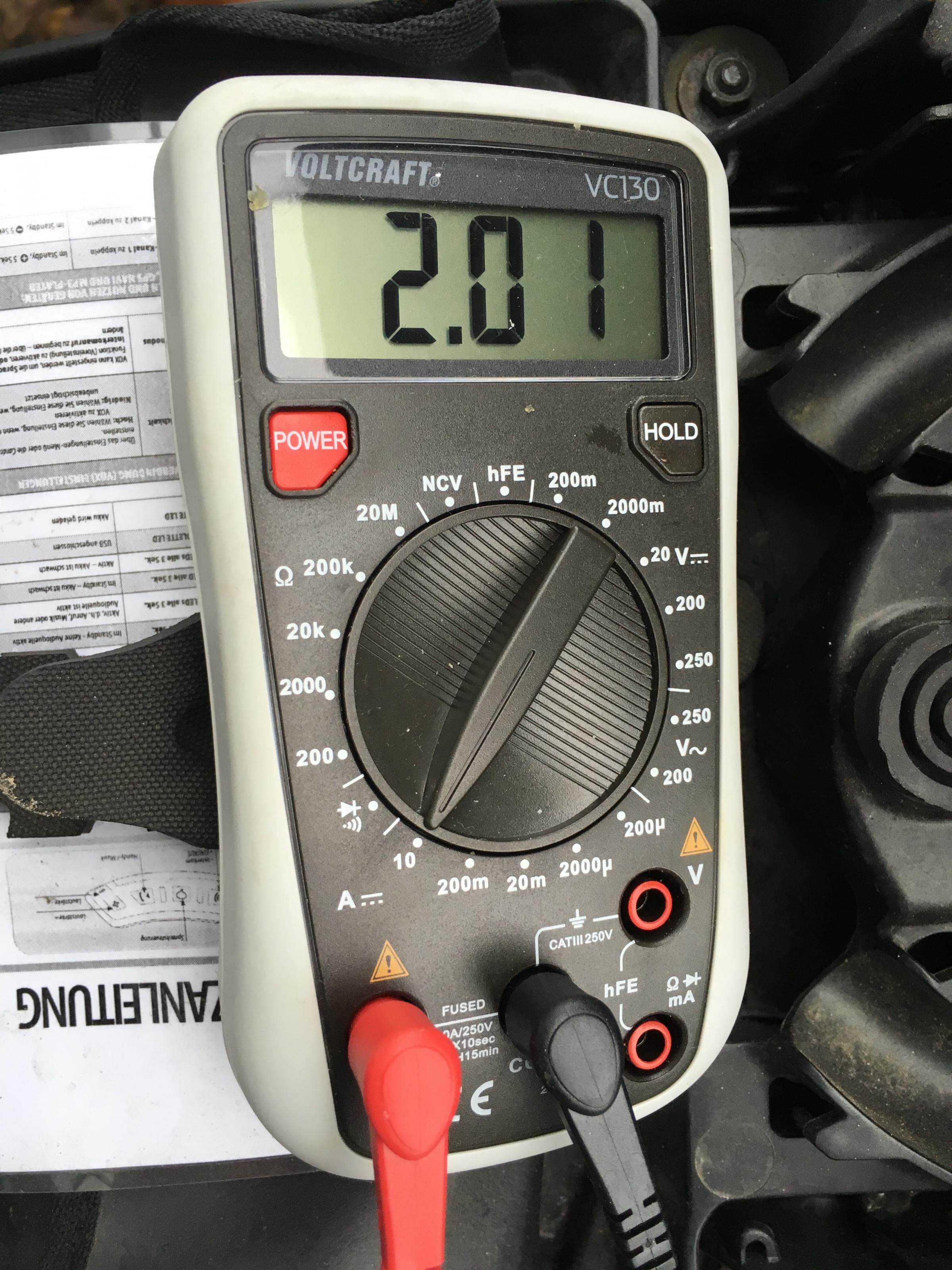

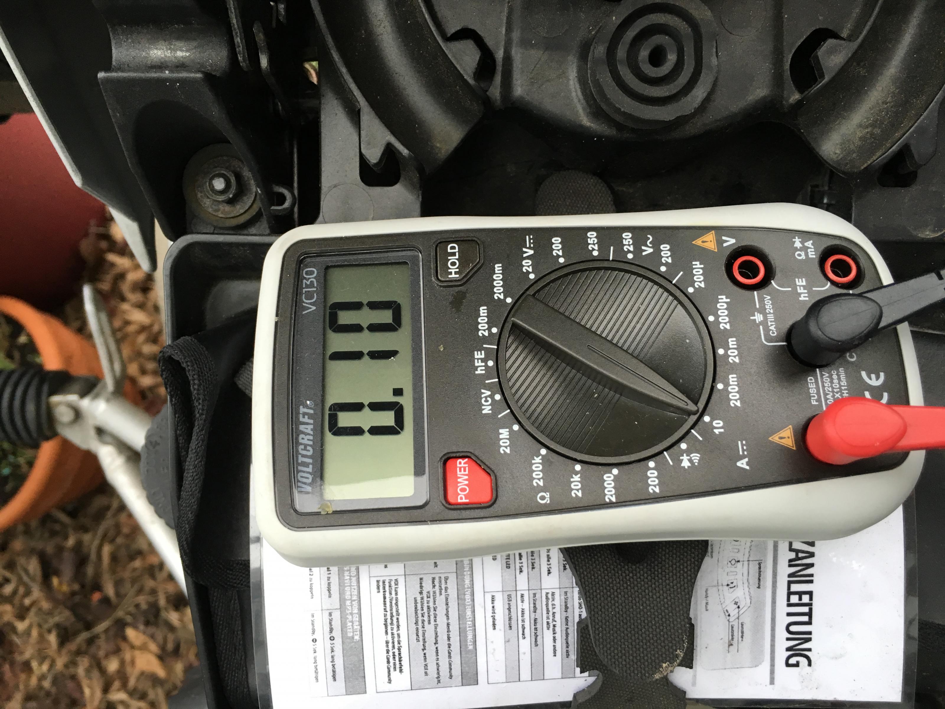

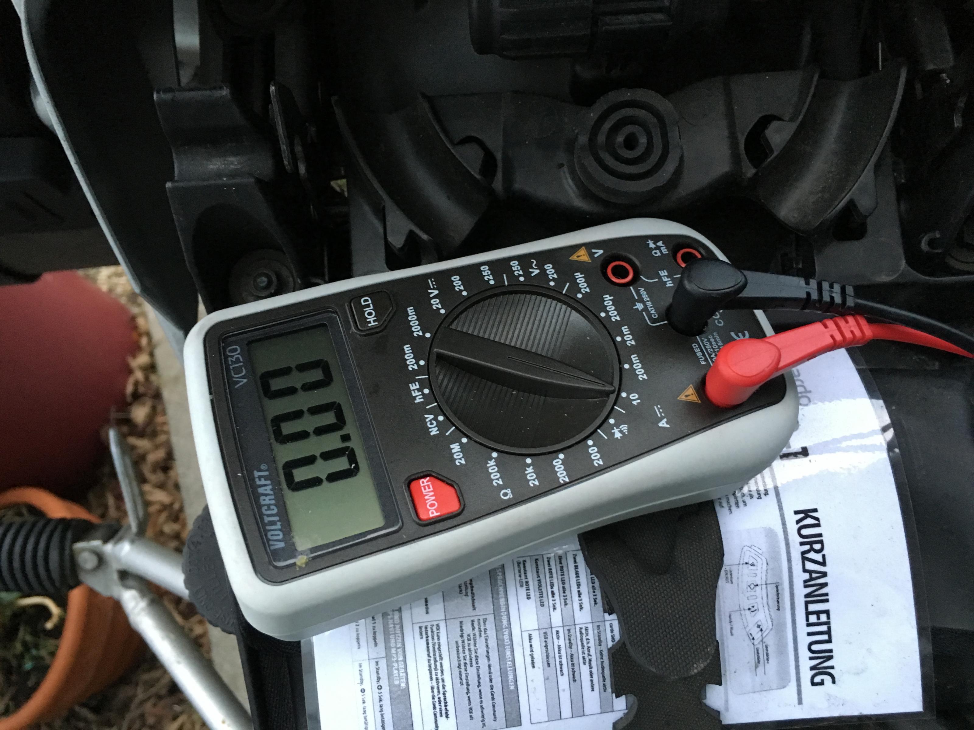

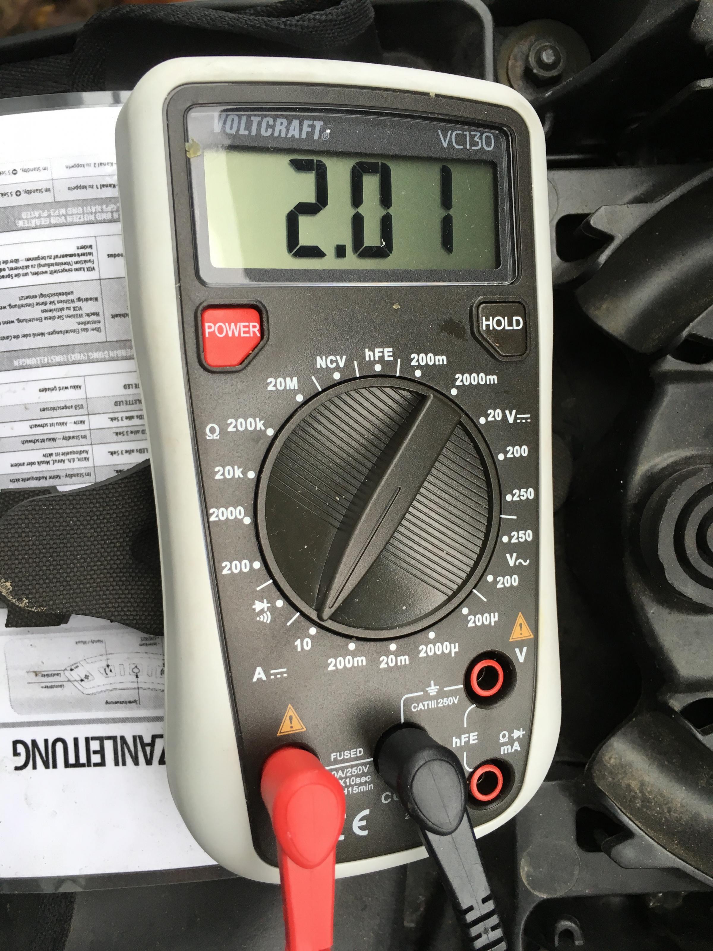

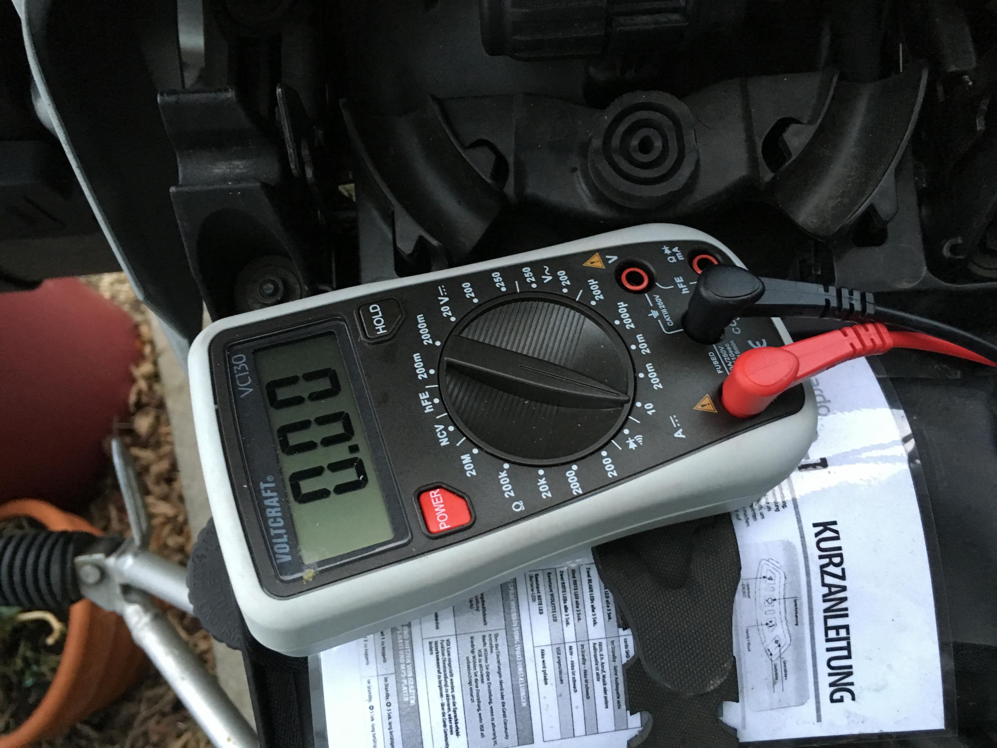

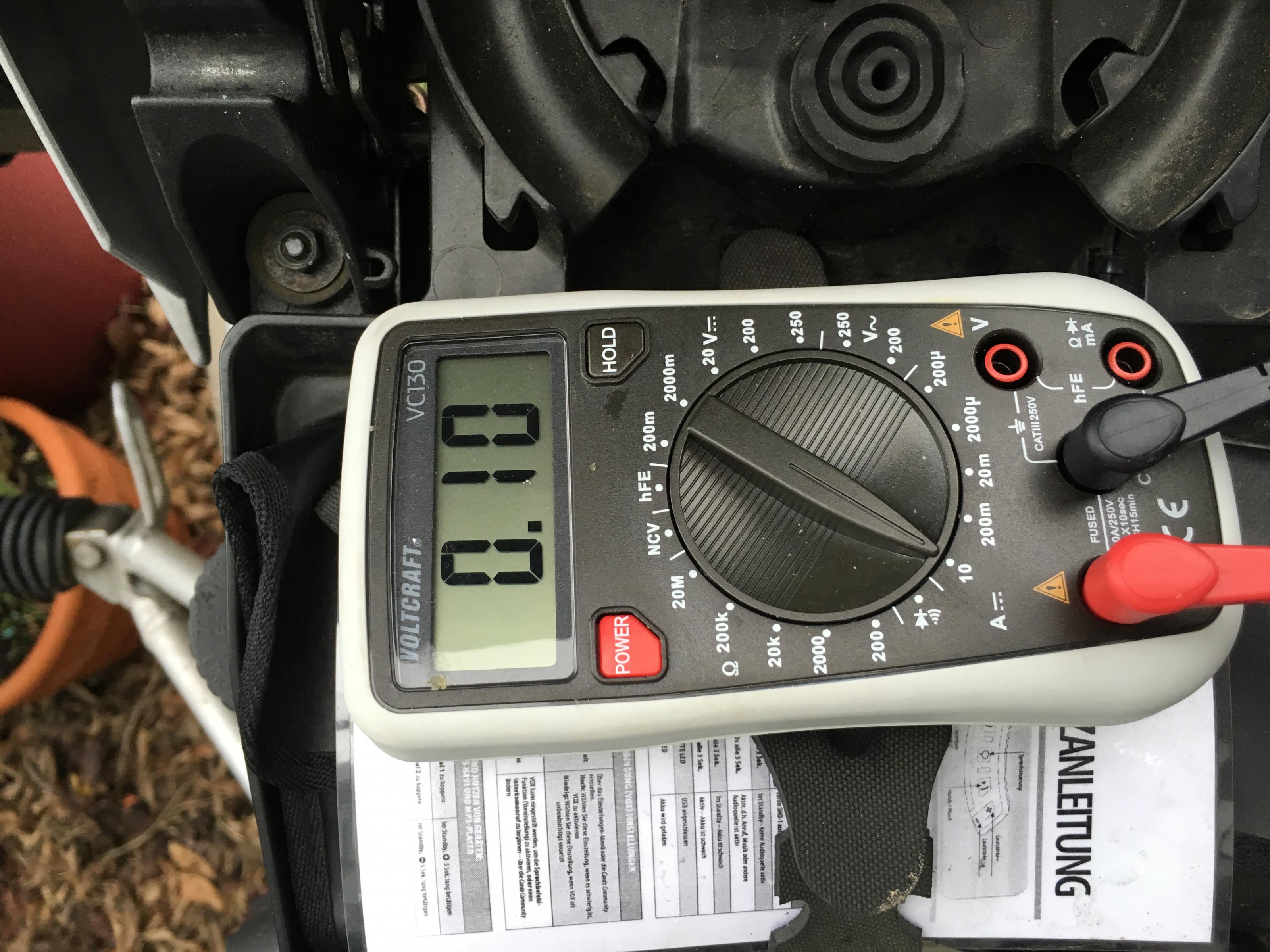

So, jetzt musste ich erst mal wieder eine Sicherung an meinem Multimeter austauschen, bevor ich endlich was messen konnte, sie Fotos anbei. Ich muss zugeben, dass schon in der Schule Physik nicht mein Ding war. Aber ich interpretiere das so: Eingeschaltete Zündung 2A (1. Bild), ausgeschaltet 0,1A (2. Bild - ich weiß gar nicht, warum das gekippt ist) - und gegen diese Werte ist doch nichts zu sagen, oder?
Das entspricht auch dem, was mein :-) gefunden hat, nämlich gar nichts. Bis dato hatte ich nur gute Erfahrungen mit dieser Werkstatt gemacht. Aber der Fehler bleibt Tatsache, es ist einfach nur ärgerlich.
Kann ich noch was tun, oder hat es Aussichten, die Maschine in eine BMW-Fachwerkstatt zu bringen?
IamI
IamI
26.09.2007
1.788
Purkersdorf
K51 (2015); K14 (2002); K48 (2019) - und zwei Vespas (1961)
Ser's,
gegen die 2 A bei eingeschalteter Zündung ist wenig zu sagen.
Aber die 0,1 A bei ausgeschalteter Zündung???
Meine Frage: Hast du gewartet, bis (ob) die Elektronik in den Schlafzustand geht - soll heißen, dass nach einer Zeit der "Ruhestrom" weiter sinkt. (Leider weiss ich nicht wie lange das dauern sollte, jedenfalls ein paar Minuten)
Meine Rechnung: 14 Ah Akkumulator: 0,1A * 140 Stunden = leer, also nach längstens ca 3 Tagen (72 Stunden) gehe ich mal davon aus, dass die Bakterie die Kiste nicht mehr starten kann. (obzwar die Spannung durchaus noch 12,xx V sein kann)
Der Ruhestrom sollte meiner Meinung nach viiiiieeeel tiefer sein, ganz nahe 0 A (also bestenfalls mA = 0,001 A).
Also lass das Amperemeter einen Weile hängen, trinke genüßlich einen Kaffee (oder auch ein Bier) und warte ob noch was passiert.
Wenn nicht, dann geht deine ZFE wahrscheinlich einfach nicht heidi.
Ev kannst du noch zur Kontrolle eine Prüflampe an die Steckdose hängen, die wird nämlich (wie du ja weisst) nach einer Weile abgeschaltet. (Und die ZFE dann irgendwann wohl auch)
Liebe Grüße
Wolfgang

Sorry, ich hatte tatsächlich nicht abgewartet. Nach 1 min schaltet das Steuergerät zuverlässig alles ab.

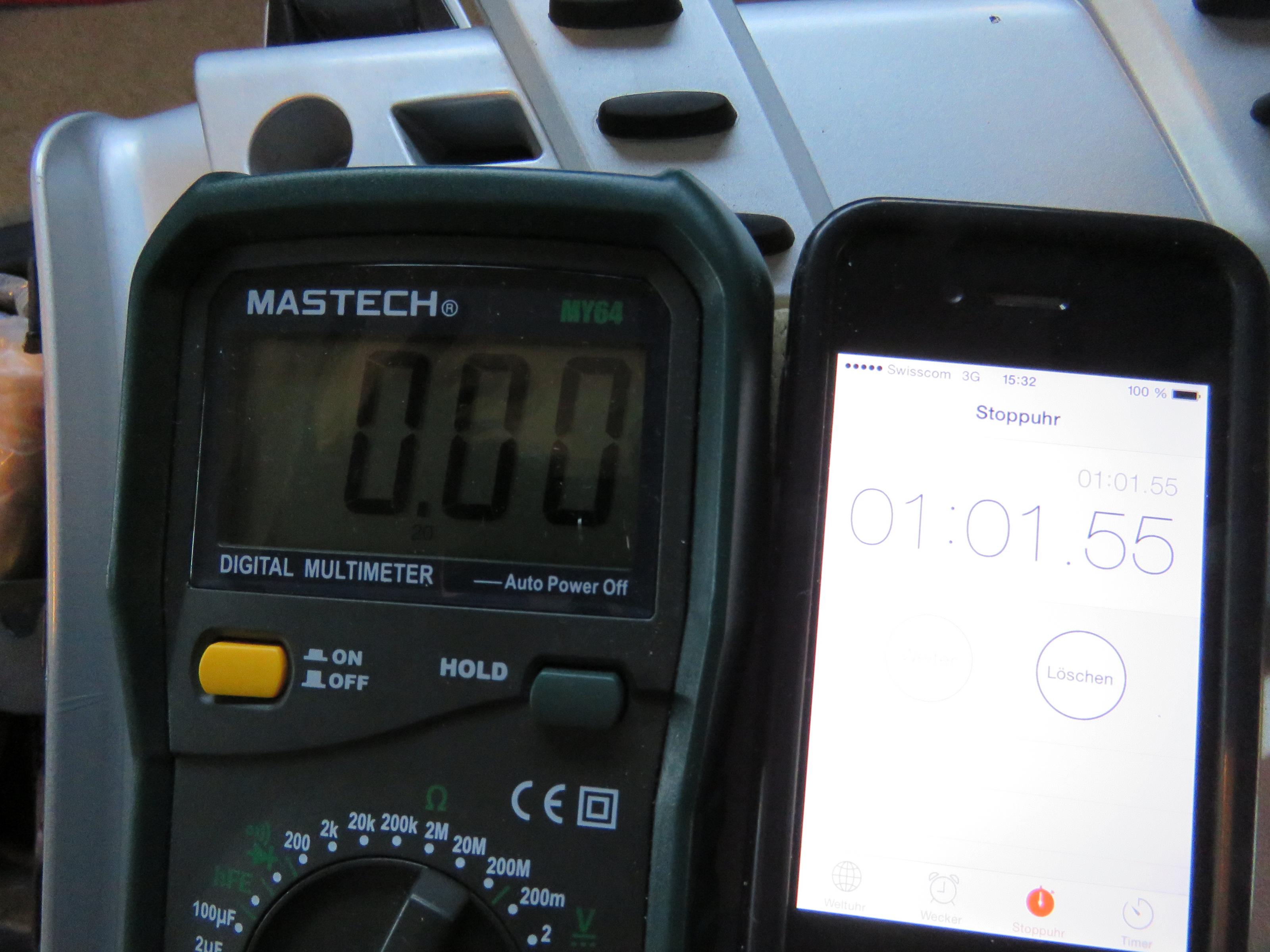

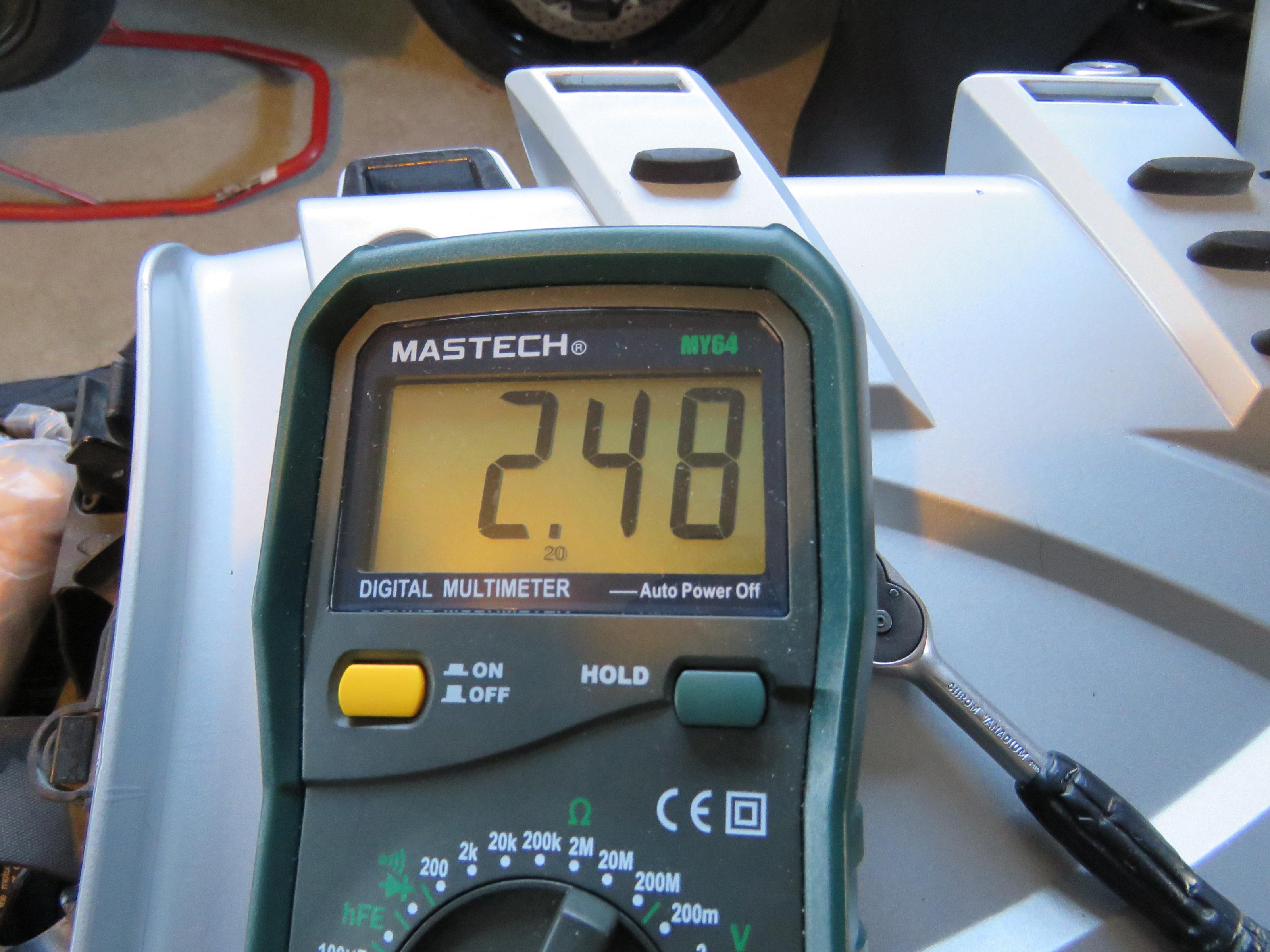

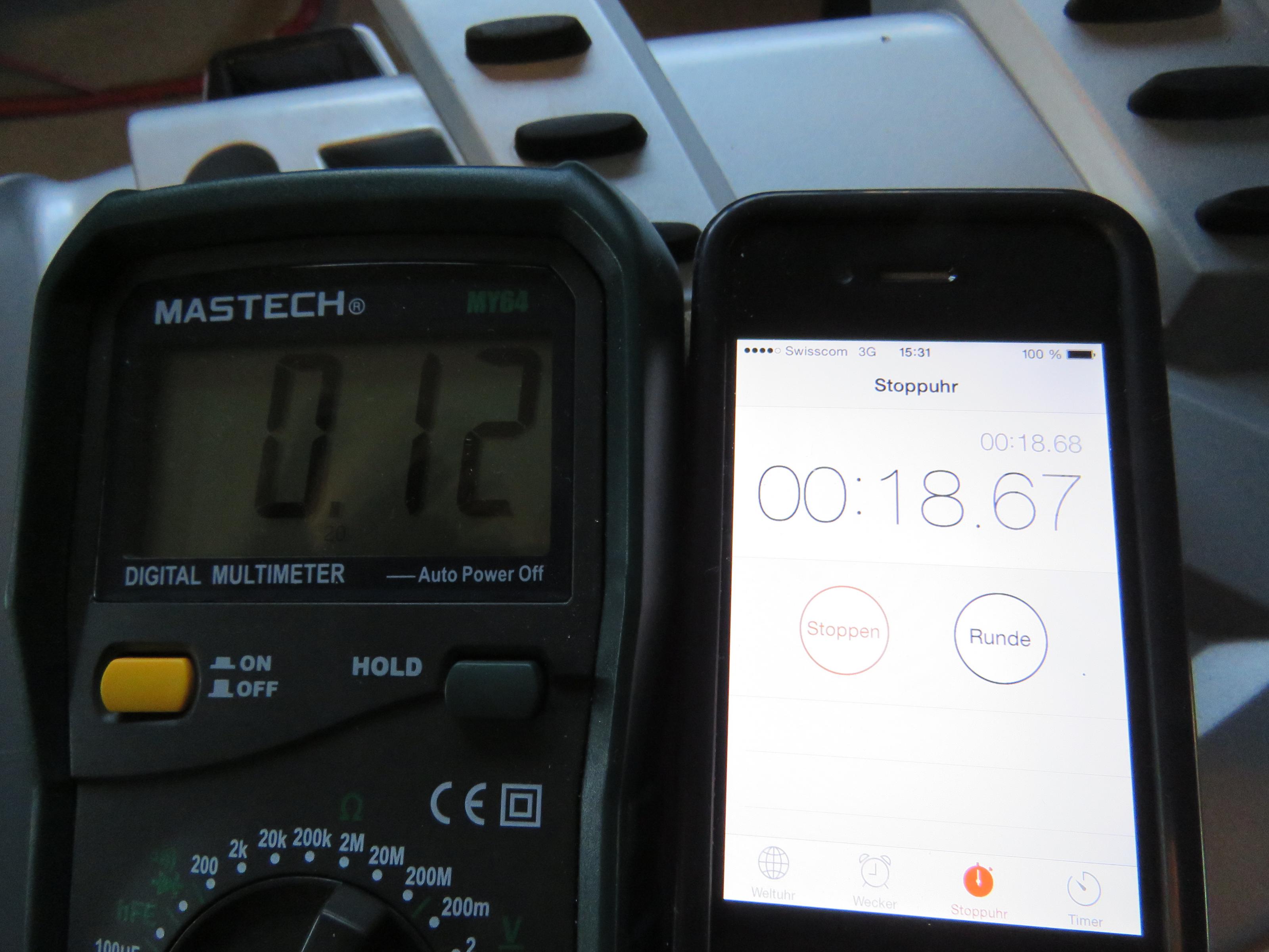

Hallo Leuts
Hab heute an meiner Q den Stromfluss bei eingeschalteter und ausgeschalteter Zündung gemessen,
und die Zeit gestoppt bis die Elektronik auf Schlafmodus geht. Nach ca. 1 Minute ist 0.0 A Stromfluss,
ich denke das es so sein soll, hatte bisher auch nie eine leere Batterie.
Bei eingeschalteter Zündung ;
Bei ausgeschalteter Zündung ;
Yirga, den Fall bekommst im Griff :).
