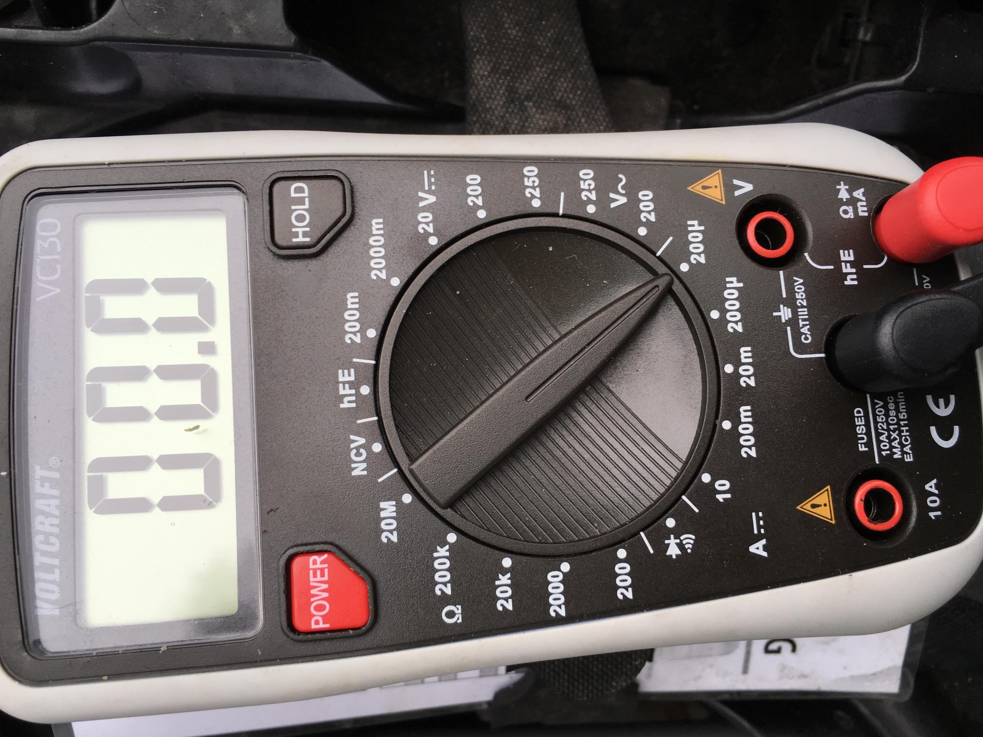

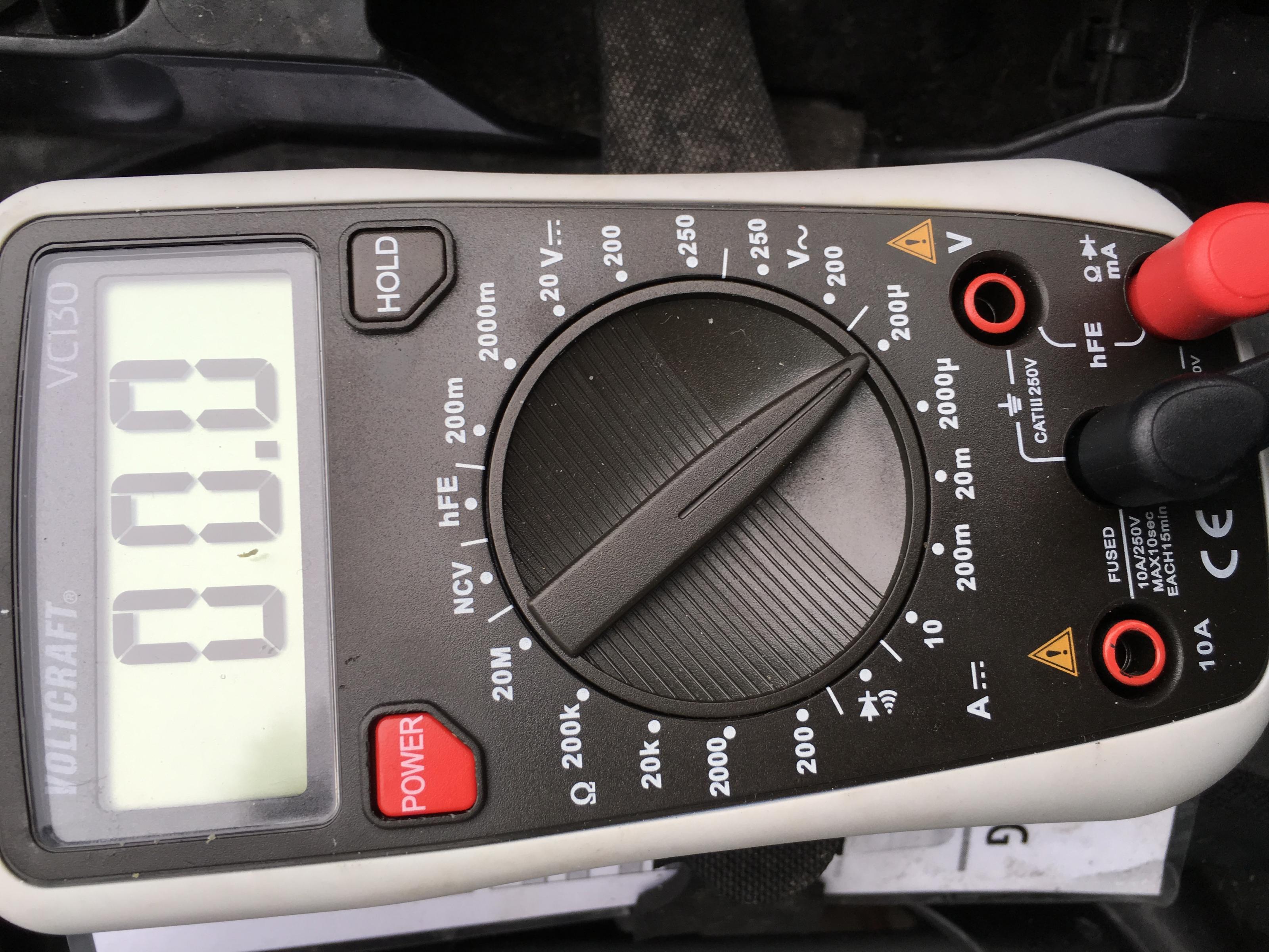

So, jetzt eben gemessen. Ich bin stufenweise runter bei der A-Messung, es blieb bei 0,00. Ich habe das doch richtig gemacht, oder?
Ich habe ja die Befürchtung, dass der Fehler manchmal auftritt, aber nicht reproduzierbar und nicht provozierbar.

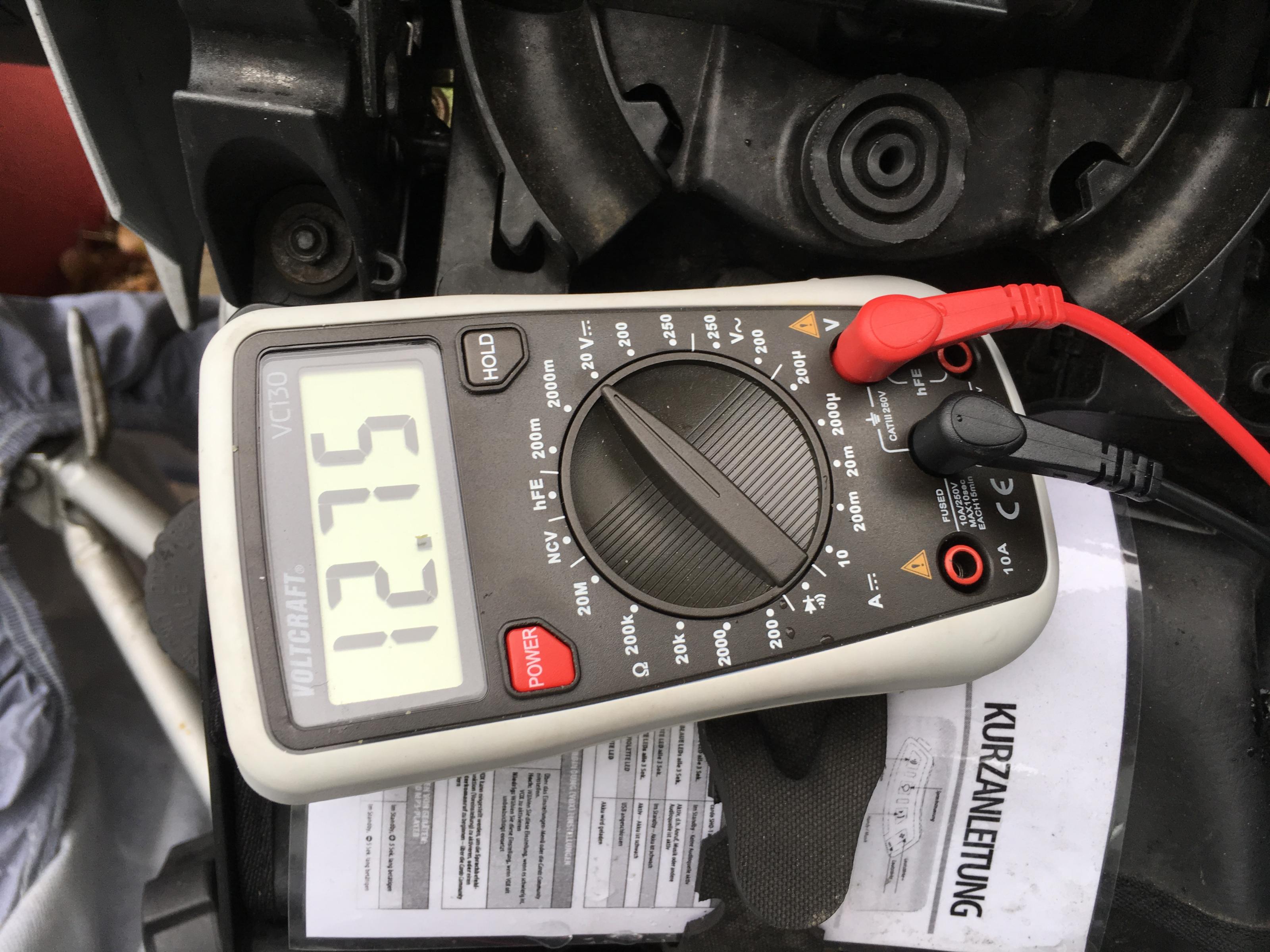

Batteriespannung habe ich auch gemessen - auch wenn ich nicht weiß, wie relevant das ist. Jedenfalls alles im grünen Bereich, noch. Wäre aber eh zu früh, es braucht ein paar Tage. Vielleicht überkommt mich aber auch die Lust, doch spontan eine Tour zu machen in den nächsten Tagen. Habe eine neue Kombi zu Weihnachten gekriegt, die will ich auch gern mal im Regen testen. Fahren ist noch wichtiger als Fehler finden. :cool:
sorry, aber das kann ich nicht ganz glauben, bei deinem ersten bild hast du den bereich yA gewählt da geht das gerät autom. auf null weil, wenn der wert des eingestellten bereichs überschritten wird funktioniert dieser auch nicht mehr und zeigt dir null an.
du müsstest auf der "200m" stellung ein anzeige bekommen. der mA bereich ist bei den meisten messgeräte immer noch mal sep. abgesichert, bist du sicher dass bei dir dieser bereich auch in ordnung ist.:rolleyes:

Stimmt das Bild mit 00.0uA ist merkwürdig. Entweder muss es 0.0 oder 000.0 Zeigen.
Und wenn uA stimmt, dann ist das unwschl. Ein paar uA brauchen die Steuergeräte auf jeden Fall immer.
Eher nicht: Overload wird nicht mit 00.0 angzeigt:
7. Overload - Anzeige: Wenn „1.„ in der Anzeige erscheint, bedeutet dies Überlauf = Bereichsüberschreitung
Eher wieder Sicherung.. :-)

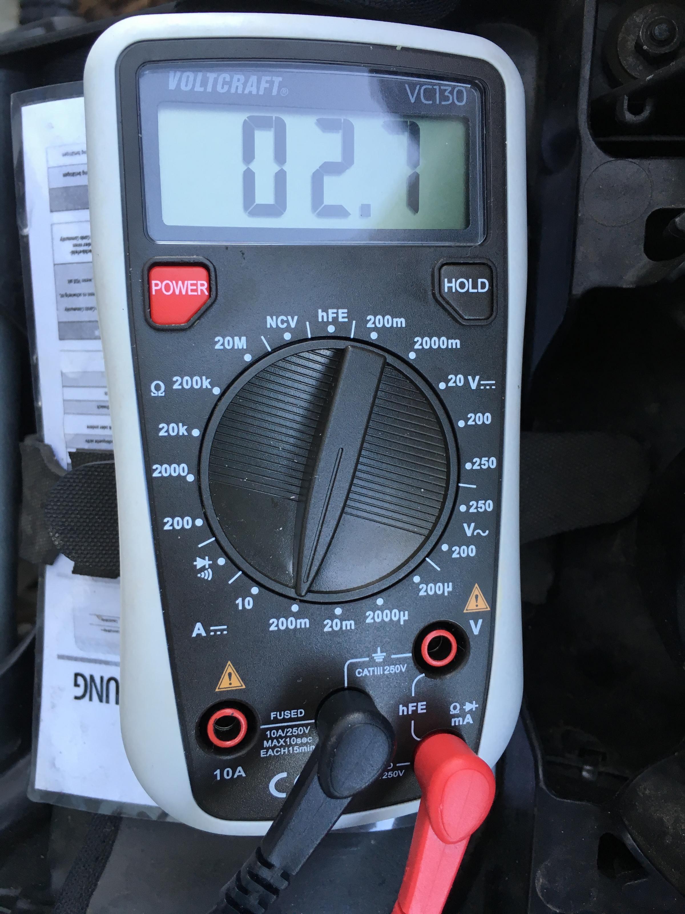

Oops, ihr habt Recht: Da war schon wieder die 1A-Sicherung durch. KA, wie ich das hinbekommen hatte :o.
Aber nach dem Austausch bekomme ich jetzt die angehängte Messung im Ruhezustand. Das sieht für mich immer noch normal aus, oder? Aktuell ist nach zwei Tagen Ruhe die Batterie aber auch tatsächlich noch i.O., habe den Motor eben mal kurz gestartet.
Gast 11390
hi,
da sieht gut aus und würde ich auch als normal bezeichnen, jetzt käme der batteriecheck an die reihe? oder gleich eine neue zulegen.:)
so wie ich das lese sind das dann 2,7mA, dann kannst du auch noch eine stufe runter schalten (20m) um den wert genauer anzeigen zu lassen.
