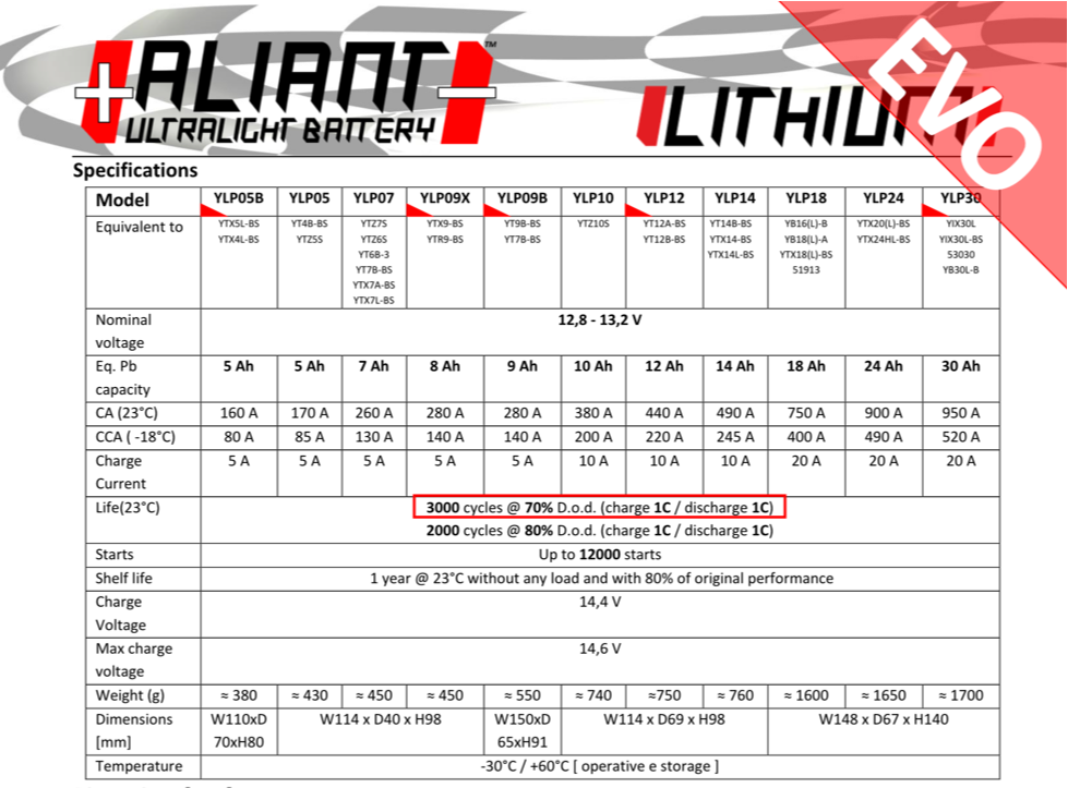

Von Aliant gibts auch eine YLP24 und YLP30, die letztere dürfte wohl eine echte 12AH sein, bei identischen Abmessungen:

Aber die 18Ah beziehen sich auf eine Blei-Säure-Batterie äquivalente Kapazität ("PbEq Capacity" auf dem Foto).
Die echte Kapazität verschweigt Aliant selbst im "Datenblatt", das man auf der Webpage runterladen kann:
YLP Series
Auch hier gibt es nur Werte für eine "Eq. Pb capacity".
Ist meiner Meinung nach ein bischen eine Mogelpackung...
Nicht nur ein bisschen. Kannst den Ah-Wert etwa durch drei teilen um auf die tatsaechliche Kapazitaet zu kommen! Da wird bei vielen LiFePO4 Batterien deftig gelogen. Man zieht sich dabei argumentativ darauf zurueck, dass die Kapazitaet einer Pb-H2SO4-Batterie (angeblich) nur zu etwa einem Drittel entnehmbar ist und rechtfertigt damit die neu erfundene Benennung Ah Pbequ.
Aliant hat(te) zwei Produktlinien von LiFePO4 Batterien. Bei der teureren X-Serie geben sie die wahre Kapazitaet auf dem Rueckenaufdruck an. Bei der Billigvariante YLP versteckt man sich hinter dem Pbequ. Die X-Serie hat Aliant vermutlich wegen "Geiz ist geil" der Kunden aufgegeben und schwenkt nach der Einsicht jetzt auf die billigeren Varianten um. Halte ich fuer falsch.
