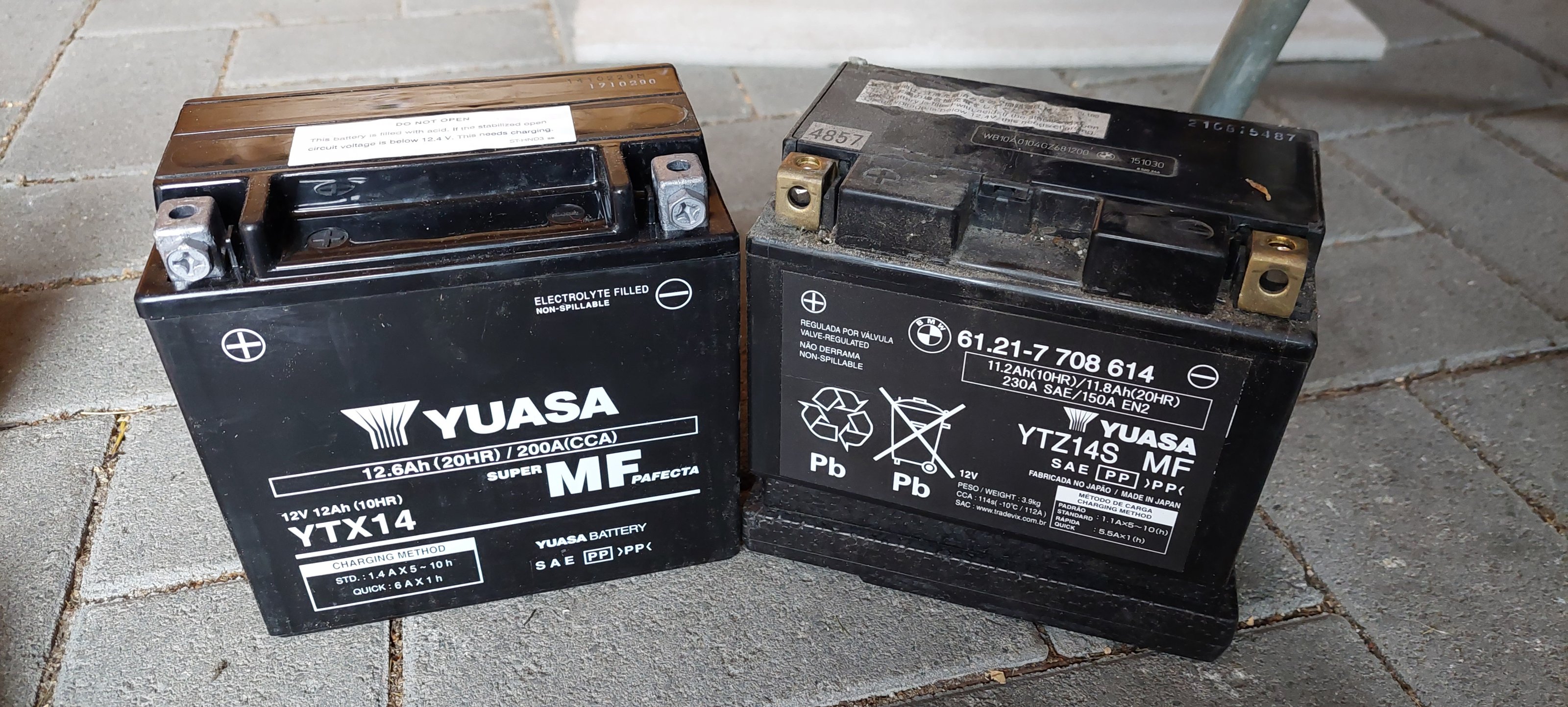

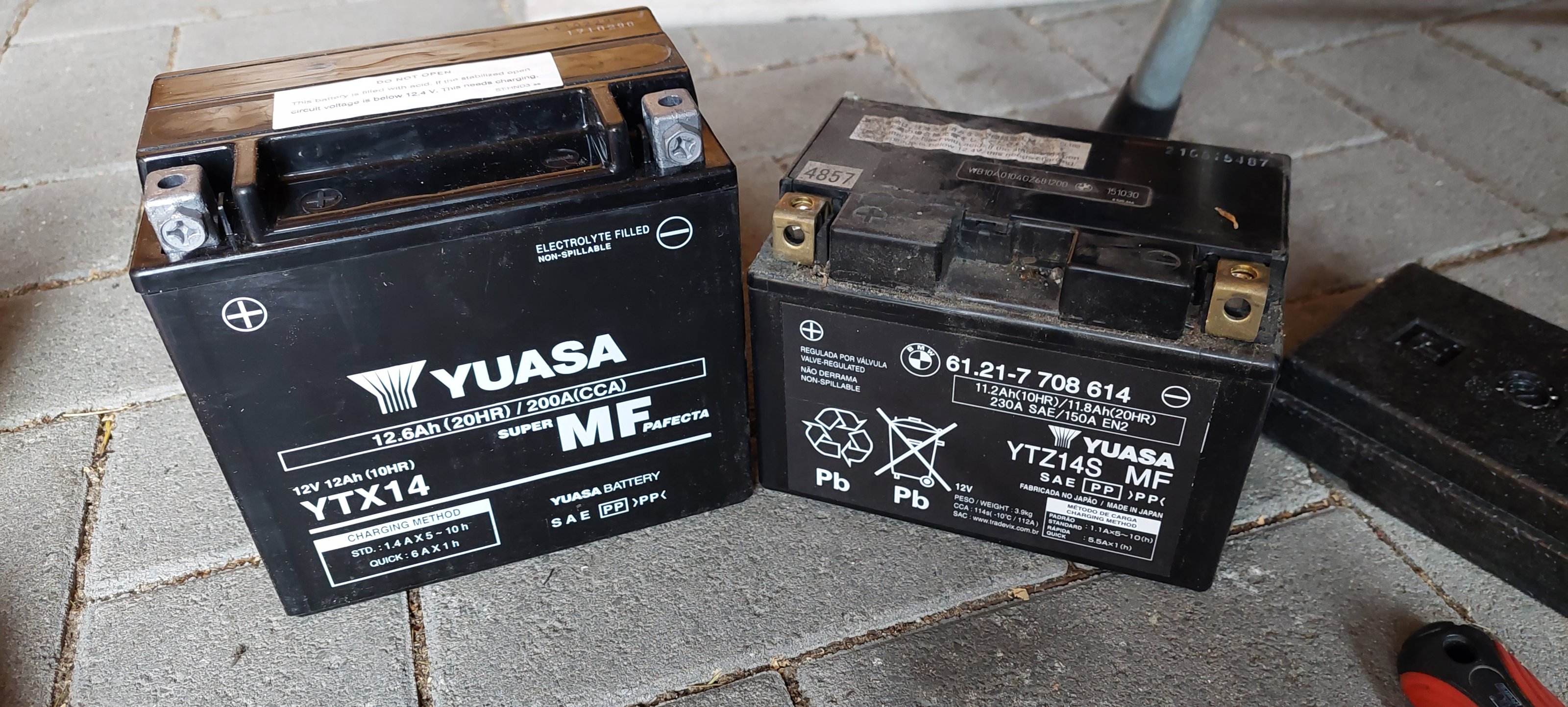

Ja, ausbauen muss ich meine auchund konventionell laden. Anscheinend gibt es ab Werk 2 verschiedene Batterien, ich habe natürlich die teure, kostet bei BMW in CH 241 CHF. Kennt jemand den Unterschied zwischen den beiden Batterien?
Welche Batterie von Polo oder Louis kann ich nehmen?

Die alte Batterie ist richtig tot, auch Laden über Nacht ausgebaut führte zum Fehler.
Neue Batterie vom Polo ist drin, sieht gut aus.
