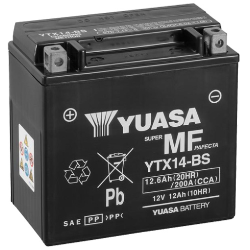

YTX14H-BS - Wartungsfreie Hochleistungsbatterie - Motorrad & Powersport - Batterien
Das stand bei der Normalen 200 A und hier bei der H- BS dann 240 A ! ist eben für die alten Luftöl Boxer besser .
Lifepo4 sind doppelt teuer neuzeitliche Sachen braucht man nicht sagen manche und kaufen Kung Long..
Echte verbesserung mit Lifepo4 erreicht man nur mit ausrechender Kapazität, und da darft es keine 4 AH sein für 109.- die das im ersten Jahr gut packt, nein 96 Wh sollten es sein! = 8AH
