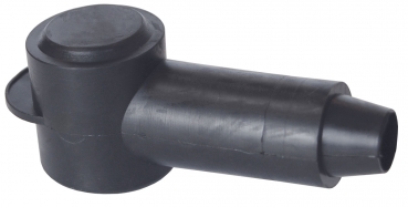

P.S: Zusaetzlich habe ich noch die Gummischnuller ueber den Anschlusspolen, aber die lassen sich schlecht bis ans Ende und damit vollkommen isolierend aufschieben.

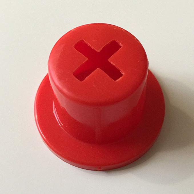

Ganz ehrlich Hajo?
Ich gebe wahrscheinlich viel zu viel Geld für das alte Motorrad aus, aber da würde ich jetzt plötzlich geizig...
Grüße Volker
Na ja, bei gut ueber 30 Euro (Versandkosten 4,70 Euro! Der nimmt's echt von den Lebendigen) fuer eine Plastikabdeckung ist das mehr als nachvollziehbar, ja sogar schon Pflicht! Dafuer gibt es doch fast eine billige Batterie. Jedoch scheint mir das eine nicht allzu schlechte Loesung zu sein, wenn man Zugriff auf einen 3D-Drucker hat und sich selber zu helfen weiss.
Bei Keckeisen kann man als Privatmensch soweit ich weiss nichts einkaufen und seine Abdeckungen sind zur Hawker PC680 irgendwie inkompatibel. Ich habe von frueheren Batterien noch einige aehnlich aussehende alte Polabdeckungen herumliegen, aber daraus laesst sich (vielleicht mangels Phantasie?) nichts zaubern.

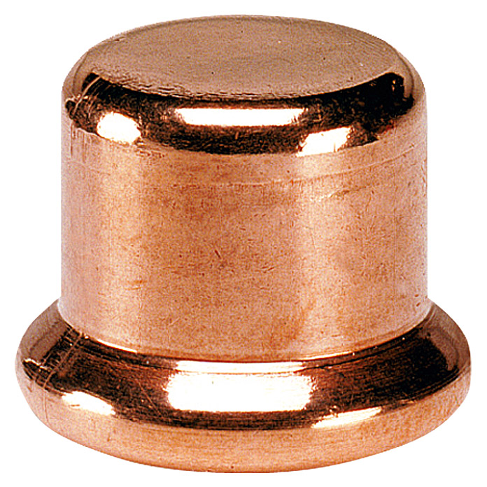

Der Threadersteller möchte doch einen Kontakt der Batteriepole mit dem
Metall des Tanks oder anderer Rahmenteile verhindern.
Da erscheint mir die Verwendung einer - leitenden - Kupferkappe über den
Polen eher kontraproduktiv, oder wie sehe ich das?
Hi.
Du siehst das richtig.
Das war doch nur ein Scherz. Ich hätte wohl mehr Smileys einfügen sollen.
Im übrigen ist das Plastikteil nur Abdeckung für nicht angeschlossene Pole und das Kupferteil eine Blindkappe im Heizungsbau.
Grüße Volker
