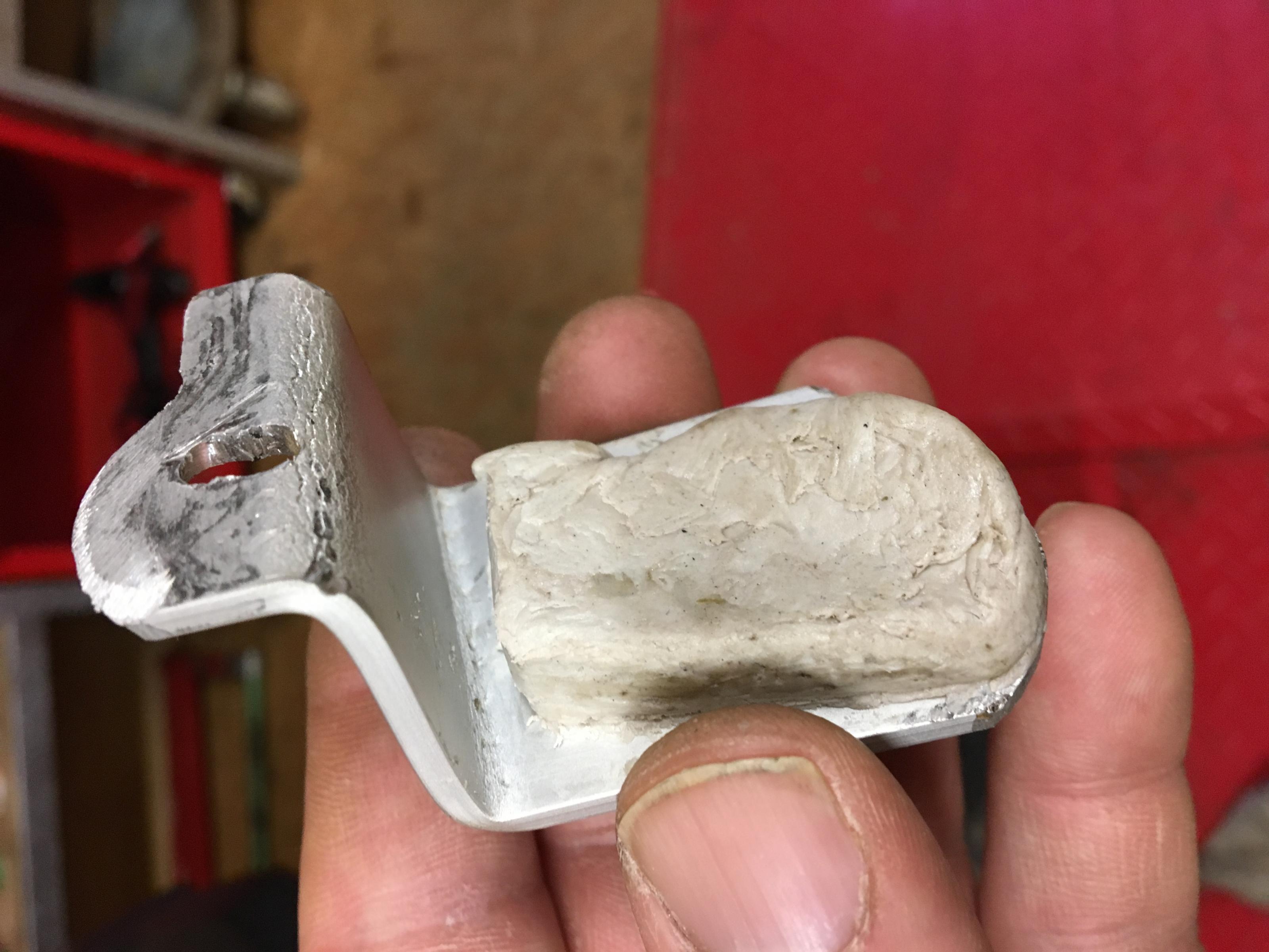

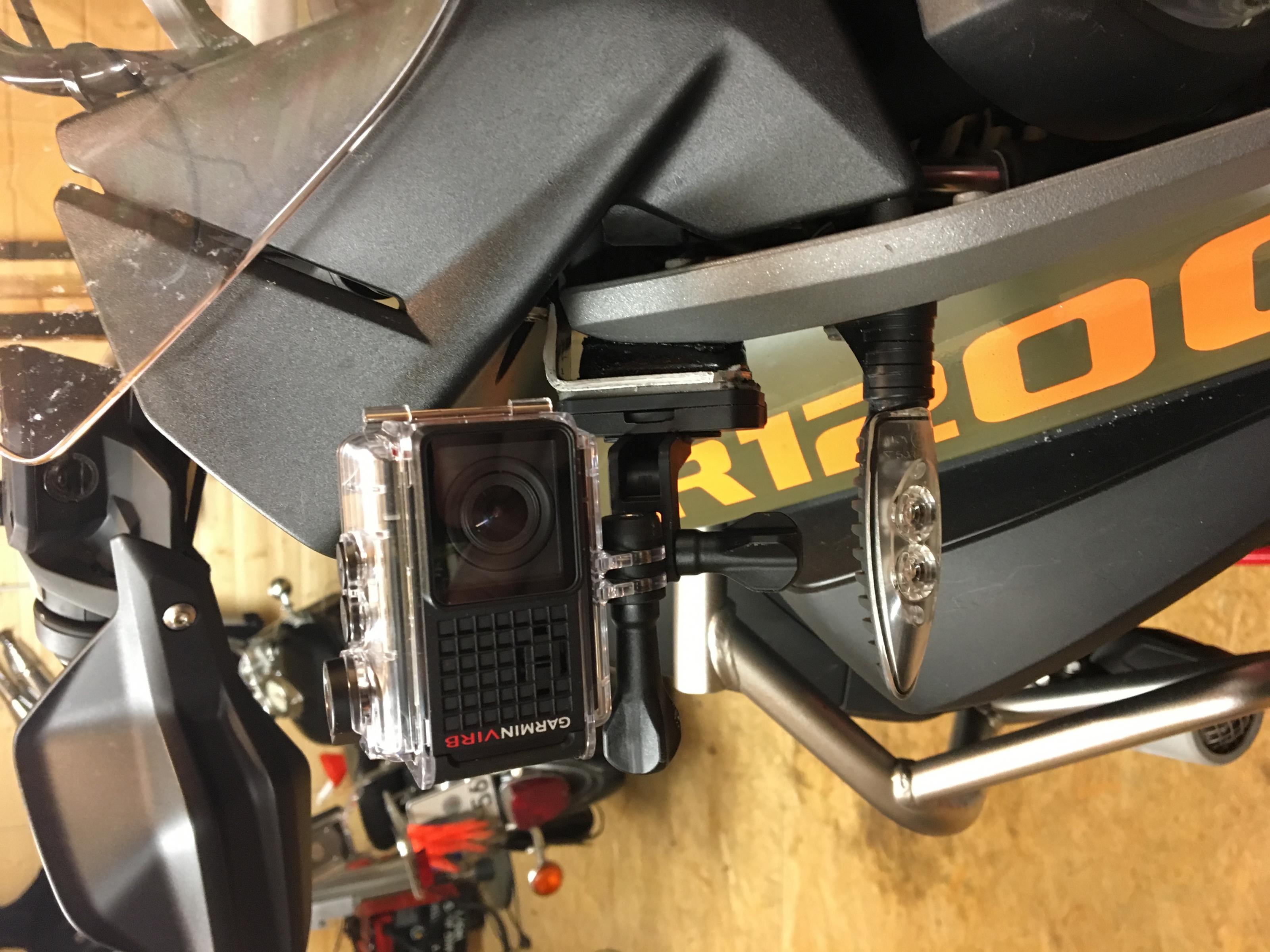

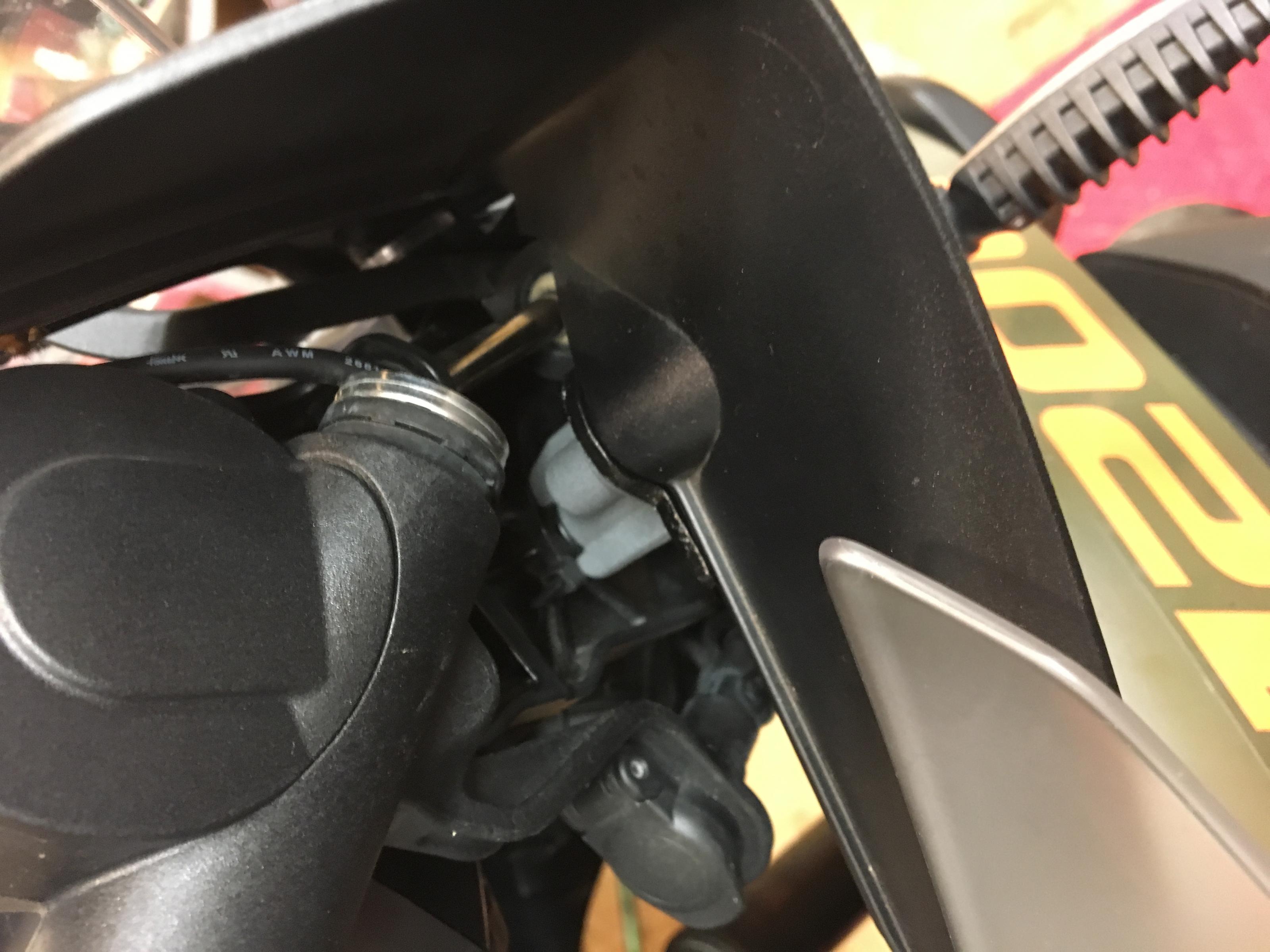

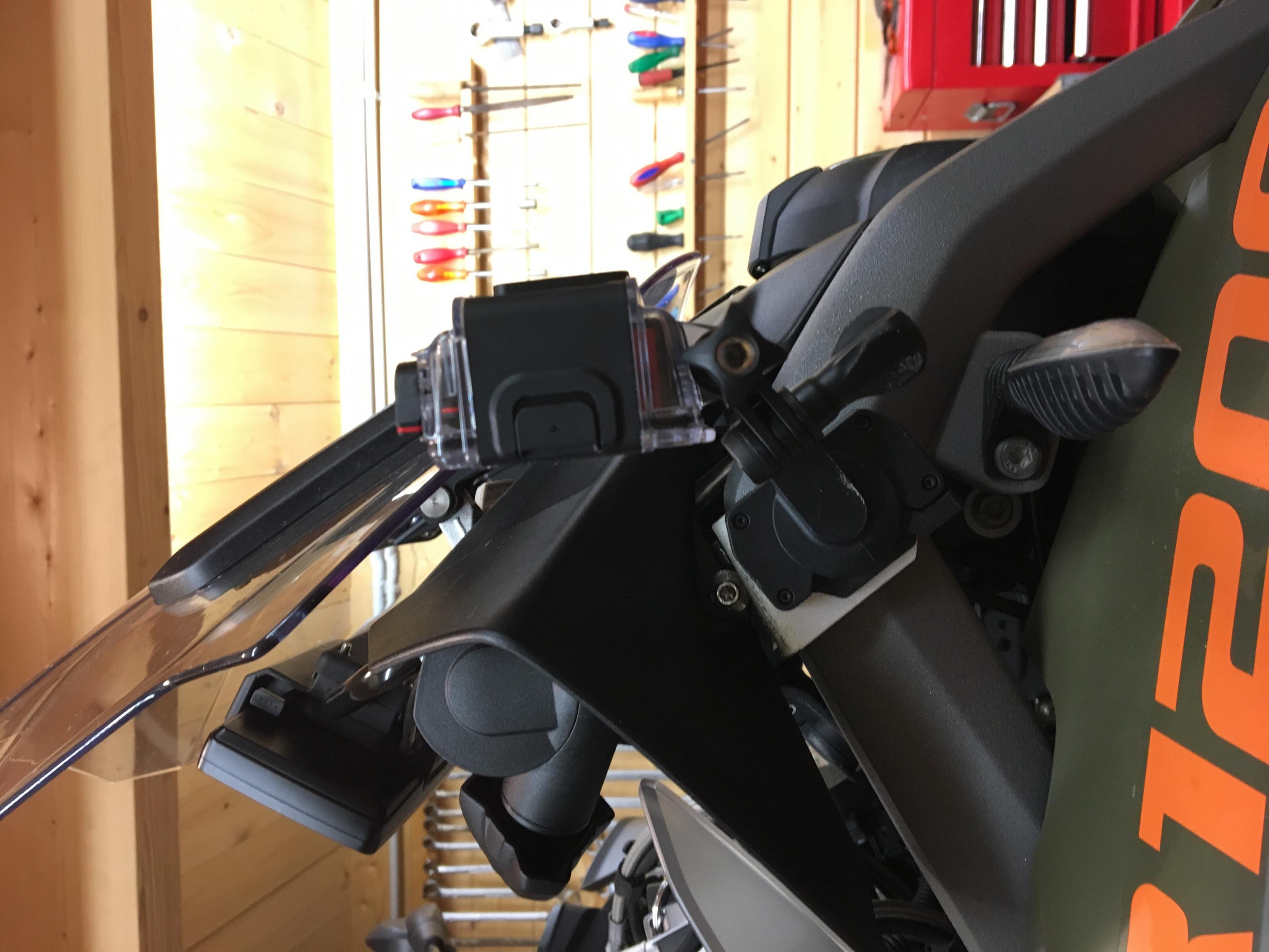

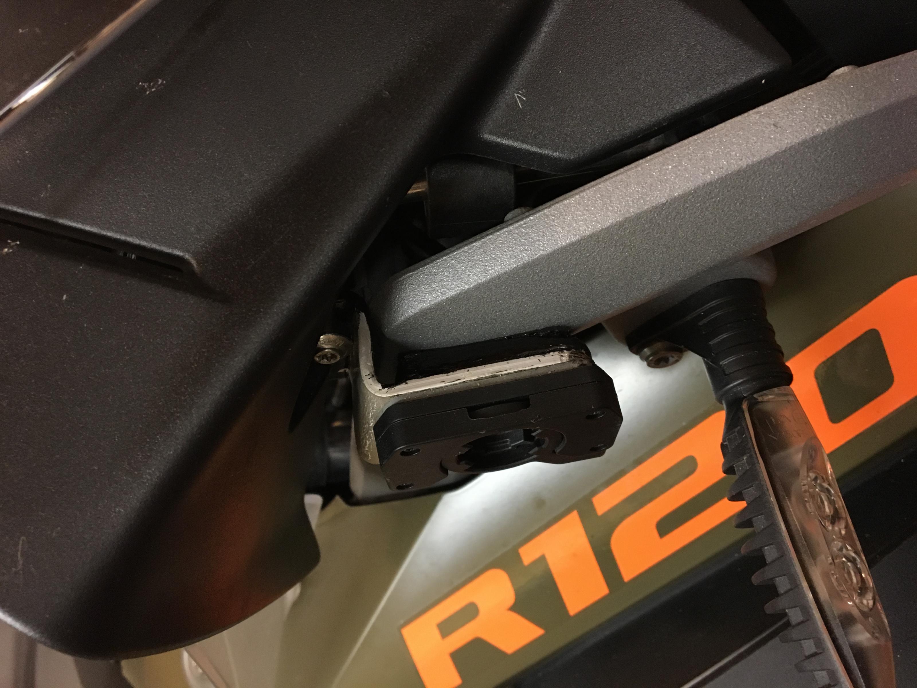

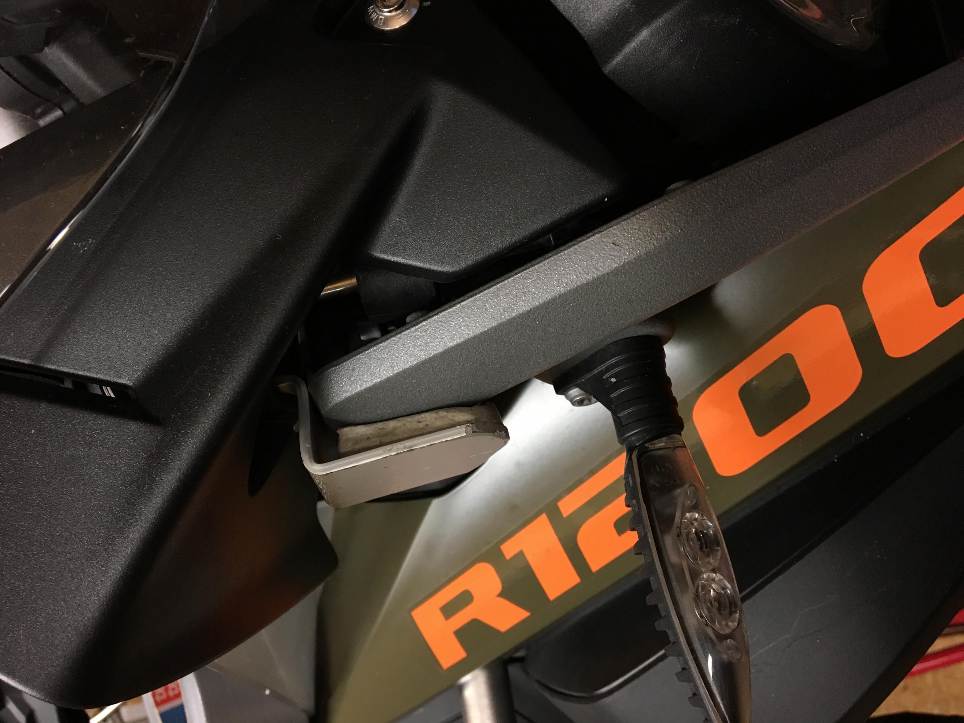

Habe heute mal eine Halterung für meine Garmin Virb Ultra 30 gebaut. Habe diese direkt an dem Bügel für die Verkleidung geschraubt. Den Abstand zum Bügel habe ich modelliert und dann mit doppelseitigem Klebeband aufgeklebt. So dürften sich die Vibrationen aus der Befestigung erst gar nicht einstellen. Schnellverbinder aufgeklebt und fertig. Wenn es funktioniert, dann gibt es die Befestigung auch sicherlich in schön.

Würde der Konstruktion nicht vertrauen. Die Halterung hat jetzt schon Risse im Biegeradius. Gerade bei Alu sollte man darauf achten.
Gesendet von meinem ONEPLUS A3003 mit Tapatalk
Es ist ja auch nur ein Model, soll den Test überstehen, dass wird es wohl. Wenn es passt, dann wird es fein aus Edelstahl gemacht. Dann kann ich auch entscheiden, ob mit Schnellverbinder oder Schraube. Hatte gerade kein anderes Material zur Hand.
