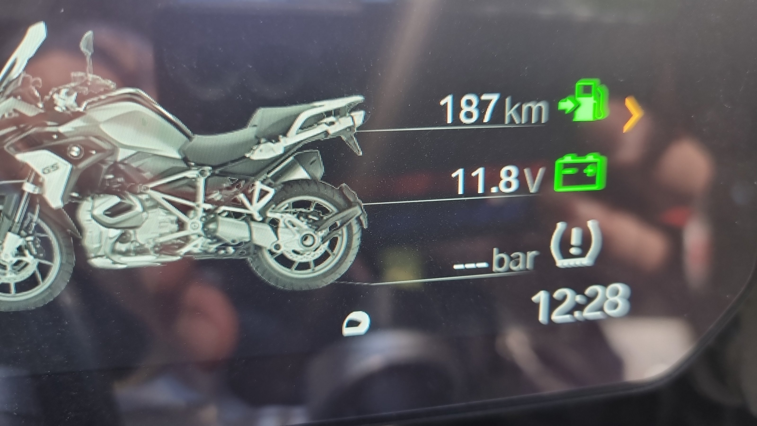

HP9000
HP9000
02.10.2020
3.976
Ich habe es gerade dieser Tage versucht, nachdem mich die verf.. (:stomp::madssmiley::timebomb::mask:).. Mistbatterie, die schon auf Garantie ausgetauscht wurde, natürlich auf der Urlaubsreise wieder im Stich gelassen hat. Die kam eben nicht nach den typischen fünf Minuten wieder von selbst zurück.
Ich sitze auf dem Moped, zwei Mitreisende schieben die Karre auf leicht abschüssiger Fläche an (versuchen es), vierten Gang eingelegt und kommen lassen: Nix. Ein zweites Mal versucht: Nix.
Zum Glück hatte der Tourguide eine Lipo-Fremdstartbatterie dabei, meine lag ja sicher in der Garage zuhause 1200 km entfernt :sleep:.
Die Tage darauf startete die GS als hätte sie kein Wässerchen trüben können. Diese Woche bin ich beim Service, bin gespannt, was der Servicemann dazu sagt. Wahrscheinlich sowas wie "Hatten wir ja noch nie, hör ich zum ersten Mal..!"
Im nächsten Urlaub hab ich die Fremdstarthilfe dabei, soviel ist sicher.
Ich hab ja immer noch den leisen Verdacht, es ist gar nicht die Batterie, sondern irgendein Bug in den Tiefen der Software, in irgendeinem Steuergerät, kostenoptimiert irgendwo in Asien programmiert.
