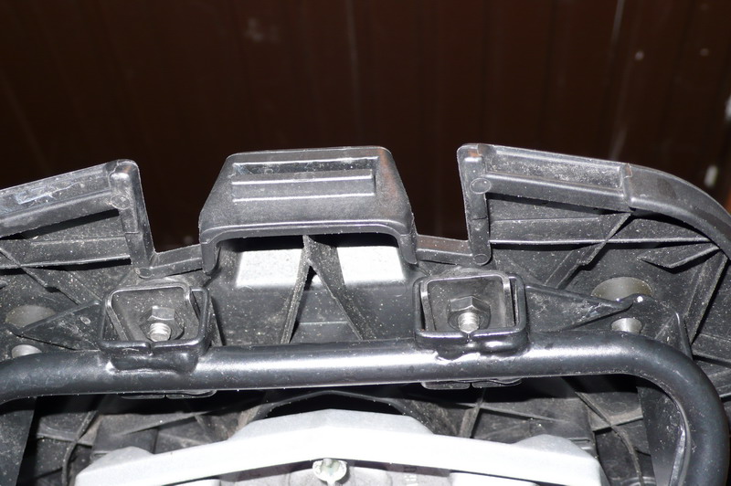

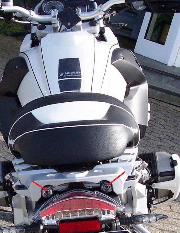

auf dem Foto siehst Du die beiden Schraubenlöcher, in die das "Geweih" verschraubt wird.
Der Rest ist selbst erklärend.

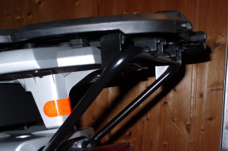

Hallo Ferdi, das Geweih (schwarz lackiertes Metallrohr mit Schraubösen) dient zur Abstützung der schwarzen Kunststoffmontageplatte des Topcases oberhalb der Rückleuchte. Wird benötigt wenn du das Topcase voll beladen hast und sich die Sozia gegen das Topcase lehnt..und du in voller Beschleunigung versuchst die Sozia zu Haus zu lassen:D

Ohne Abstützung wird Dir das beladene Topcase im ersten tiefen Schlagloch abbrechen.

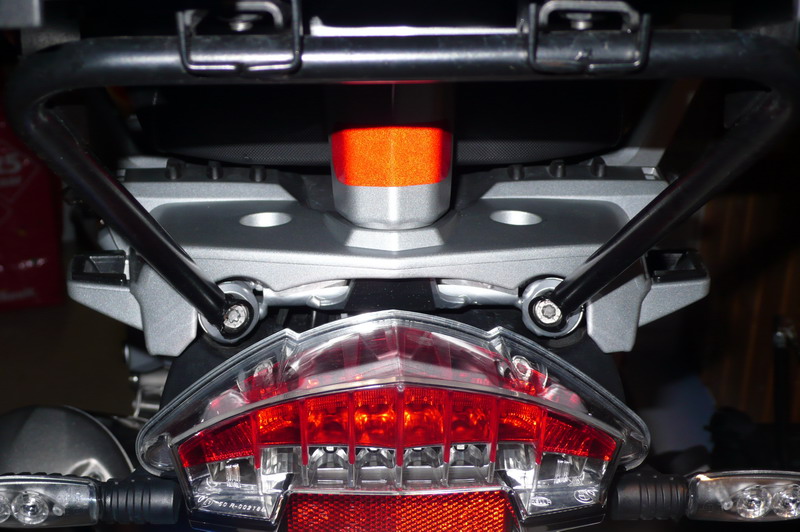

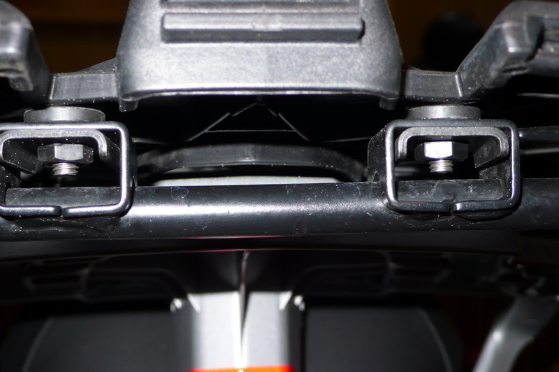

Hallo Ferdi,
nachdem du nun die Einbauanleitung aus dem Forum erhälst anbei noch ein paar Fotos wie es nach dem Einbau aussehen sollte. Übrigens Vorsicht beim Einschrauben der neuen Torx über der Heckleuchte, sollte nur mit Drehmomentenschlüssel erfolgen damit der Aluguss des Gepäckträgers nicht auseinandergetrieben wird.

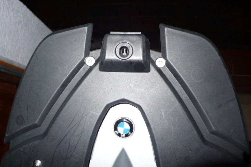

Trau mich ja schon gar nicht mehr zu fragen....:o bei meinem Vario Topcase war kein Schluessel dabei.
Habe mir jetzt in der Bucht ein neues Schloss mit 2 Schluesseln fuer 15 Euro ersteigert.
Wie baue ich denn jetzt das neue Schloss ein, da ich ja keinen Schluessel fuers alte Schloss habe kann ich dieses wahrscheinlich nicht herausziehen.
Das Topcase ist offen.
Waere mal wieder fuer Hinweise dankbar.
Gruss Ferdi.
Wolfgang.A
Wolfgang.A
09.08.2011
3.858
Salzburg
KTM 1190 Adventure R
@Ferdinand ADV: Wenn das Topcase offen ist, dann kannst Du innen den Bereich um das Schloß ausbauen. Wenn Du dann das letzte Schließplättchen zur Mitte drückst sollte das Schloss heraus gehen.

habe das Schloss kinderleicht wechseln koennen. Es muessen nur die 3 Schrauben vom Schloss ausgebaut werden, dann das letzte Plaettchen nach unten druecken und raus damit.
Von wegen rausbohren....ich wundere mich manchmal was die freundlichen BMW Haendler einem aufschwatzen wollen.
