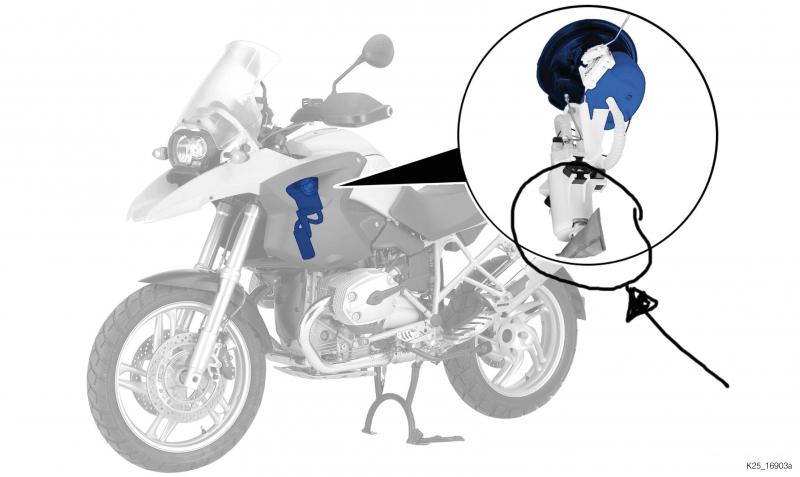

Diskutiere Benzinfilter? im R 1200 GS und R 1200 GS Adventure Forum im Bereich Motorrad Modelle; So wie ich das verstehe, muss man die Pumpe öffnen und findet in ihr dann den Filtereinsatz. Ansonsten ist ja auf keinem Bild ein Filter zu sehen...
Gruß Bert

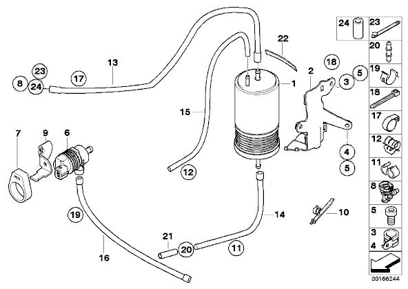

Die Amis haben auch ein anderes innenleben als Europärer.
Die haben ein Aktivkohlefilter für was man auch immer sowas braucht.
01Aktivkohlefilter 16131464924 $60.55
http://www.realoem.com/bmw/diagrams/j/h/243.png
Damit soll der Benzindunst abgefangen werden
. War bei meiner auch verbaut. Wenn die Karre mal umfallen sollte kann darin das Benzin überlaufen, und dann gibt es ein echtes Problem
Jedenfalls ist mir bisher kein Bericht zu Ohren gekommen, dass jemand mit dem Benzinfiltersystem der R 12 GS ein Problem hatte.
