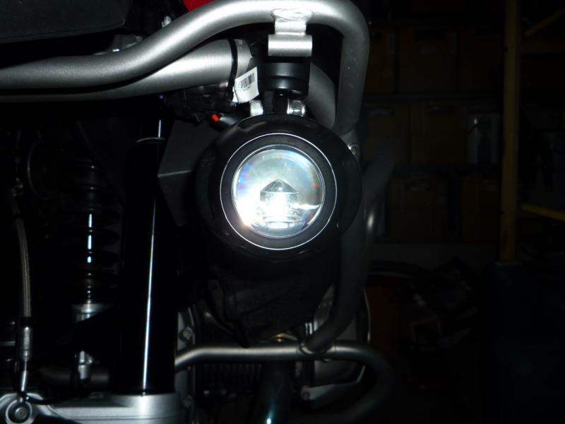

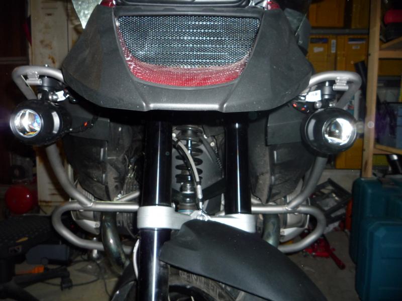

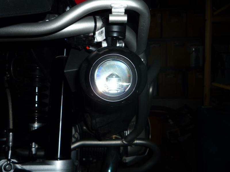

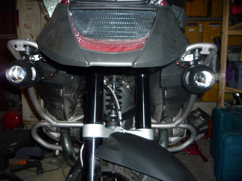

So hier noch ein paar Bilder von meinen neune 35 Watt Bi-Xenon Projektorscheinwerfern. Für unwissende, Bi-Xenon steht für Abblendlicht und Fernlicht.
Nach der Justierung kommt noch der Feinschliff. Werde auch mal probieren die an den Origianlhalter zu montieren. Oder die Alten mit LED´s besetzen und die Xenon´s nach oben.
Vorteil bei den Xenon´s ist das das Fernlicht über den Fernlichtschalter geschaltet ist aber nur auch in die Ferne strahlt wenn Sie über den Schalter eingeschaltet sind.
Wenn die netten Helfer in Grün oder Blau das helle Licht monieren habe ich vergessen diese auszuschaltet. Komme gerade vom Feldweg ;-)
Anhang anzeigen 84226Anhang anzeigen 84227
Mehr Licht bei weniger Verbrauch 3,8 Amp zu 4,5
Wäre also nich Platz anstatt 35Watt Xenon gleich 55Watt Xenon zu verbauen.
Gewicht Halogenscheinwerfer BMW 313g
Gewicht Bi-Xenonscheinwerfer 419g
So, Kritiken sind willkommen!
