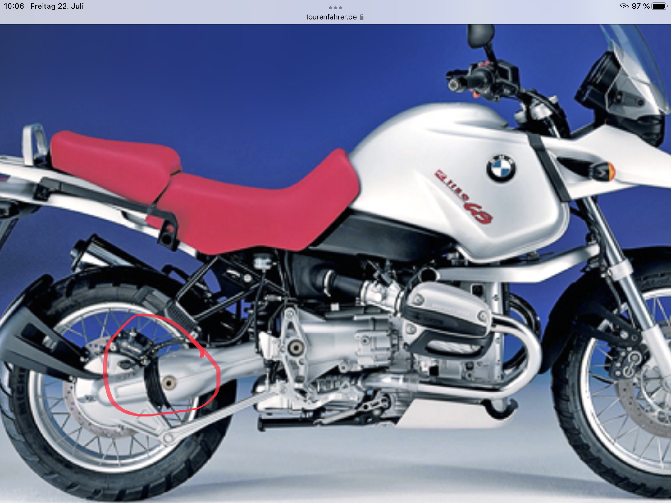

Habe gestern eine besichtigt.
Frage (siehe Foto):
Diesen Bereich soll man ja genauer besichtigen, wenn ich mich nicht irre.
Habe den Gummi dort angehoben und mit Finger reingegriffen.
Finger war „schwarz“ aber kein flüssiges Öl, sondern halt a bissl so a Schmiere.
Ist das normal?
Denke schon, oder?
Lg,
Fritz

Wird sicherlich normal sein! Aber ehrlich gesagt, verstehe ich persönlich nicht, warum du dieses Mopped nicht einfach kaufst. Es haben doch schon genügend Leute hier geschrieben, für die paar Öhre nehmen.
Frage (siehe Foto):
Ist das normal?
Sind die beiden "eine" noch die gleiche GS?
Oder bist Du von der ersten mit I-ABS für 3000 inzwischen abgekommen?
Der genannte Bereich ist altersbedingt bei den wenigsten GSen noch furxtrocken.
Wenn beim Abheben des Gummibalgs kein Schwall an Getriebeöl rausläuft ist alles im Rahmen.
Nach vielen Tsd-km ein Schnapsglas Verlust ist tolerabel. Was Du aber bei einer fremden GS nicht selbst feststellen kannst.

Das an der Stelle Schmiere drin ist, ist normal. Dort sitzt das Kreuzgelenk mit dem Schiebestück. Das Fett derselbigen verteilt sich durch die Rotation natürlich!

.. aber nicht ölig;
Könnte der Simmerring des Endantriebes sein - ist nicht ganz billig; "Der Bonner" richtet das aber

Beim Simmerring des Endantriebes würde aber Öl rausrinnen, selbst wenn es wenig ist, dann merkt man das.
Kommt bei der Manschette raus.
Das kann man auch reparieren ohne es auszubauen und zum Bonner zu senden, ist nicht aufwändig

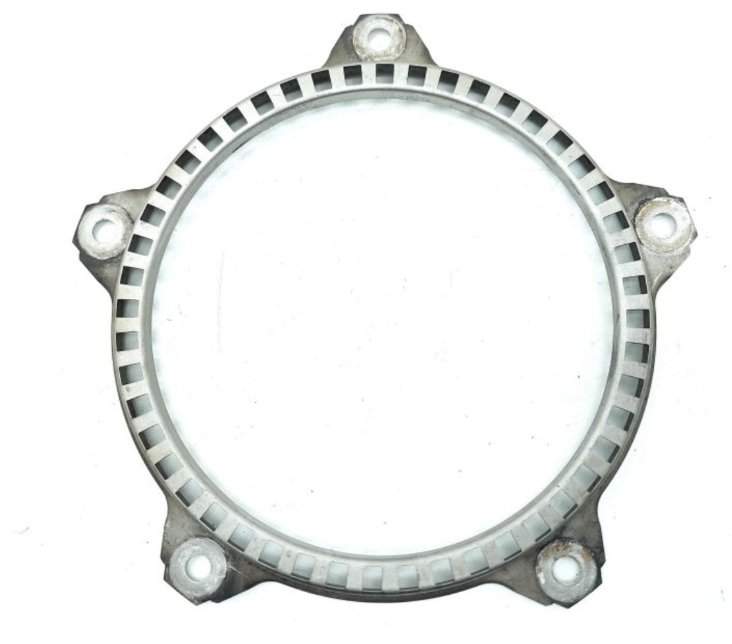

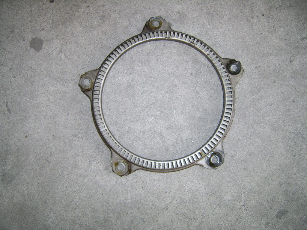

Was auch auf den ersten Blick hilft:
ABS-Ring anschauen.
Schmale Zähne mit BKV:
Breite Zähne nach BKV:
