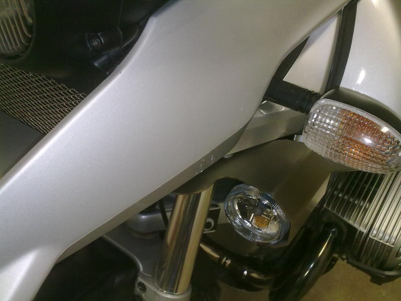

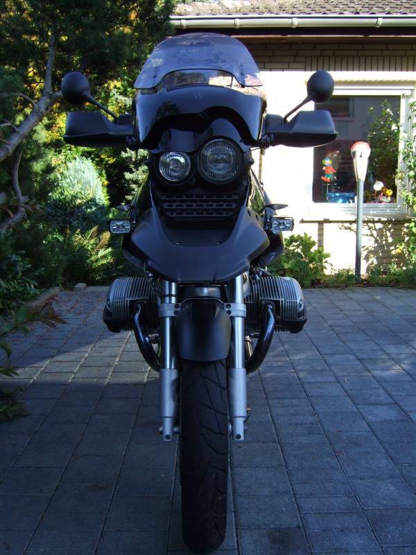

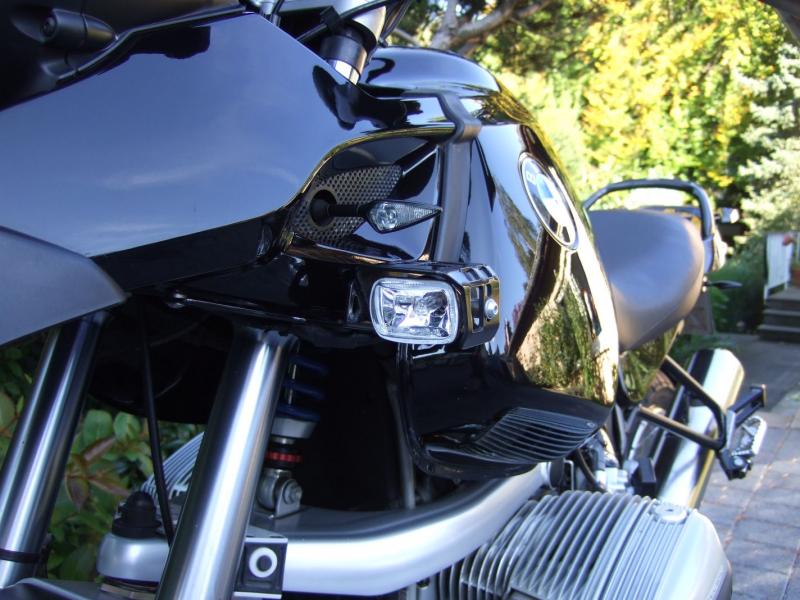

Nochmal Halloo

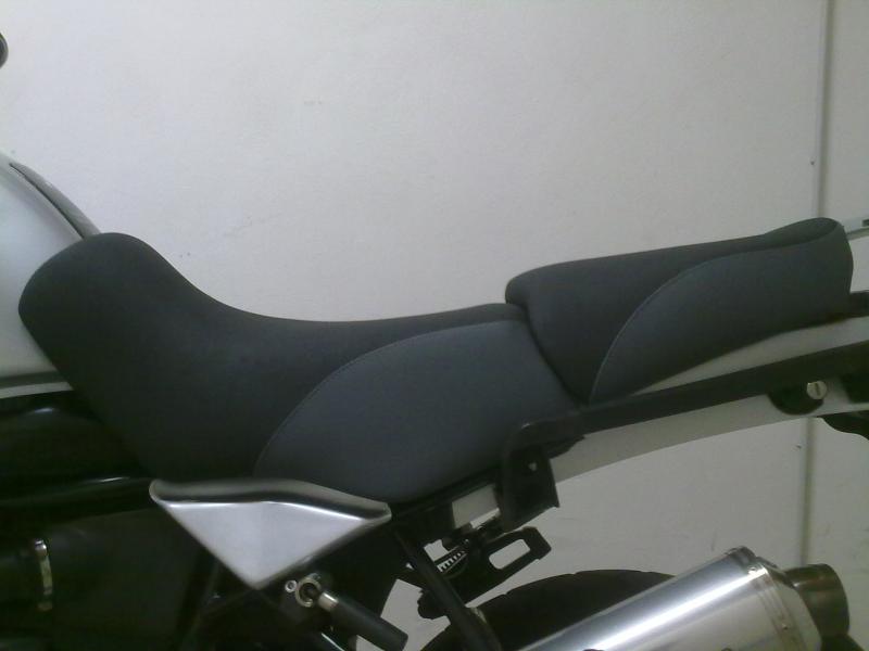

Hier mal einige Bilder vom aktuellen Stand der bisherigen Umbauten meiner GS!
Da hätten wir eine neue Sitzbank von Jungbluth ( alles für`n Arsch ) Nur so nebenbei.

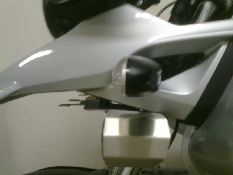

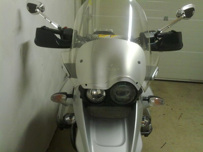

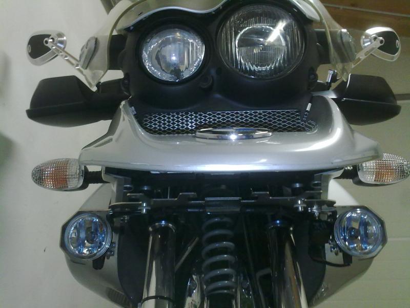

Damit man sich vorstellen kann, warum ich die Blinkerarme gerne gekürzt hätte, zeige ich mal, wie sich die GS Front aktuell darstellt.
Die Nebelscheinwerfer sollen erstens als Zusatzleuchten bei Tag, zur besseren Erkennbarkeit dienen. Zum Anderen soll die Seitenausleuchtung bei Dunkelheit verbessert werden. Die gezeigte Position der Kontroll LED ist noch nicht so, wie ich es gerne hätte. Zur Zeit möchte ich aber kein Loch in die Armatur bohren, um die LED dort einzubauen. Da muss noch eine schönere Lösung her. Die komplette Leuchteneinheit passt nämlich auch auf die R 1200 GS, sodass ich bei einem evtl. wechsel des Moppets die Lampen umbauen kann, incl. LED.
Gruss
Markus

Wo ist das Problem? Bei Nebel sieht man die Blinkleuchten ohnehin nicht richtig und ohne Nebel ist der Gebrauch der Nebelleuchten verboten :-)
gerd

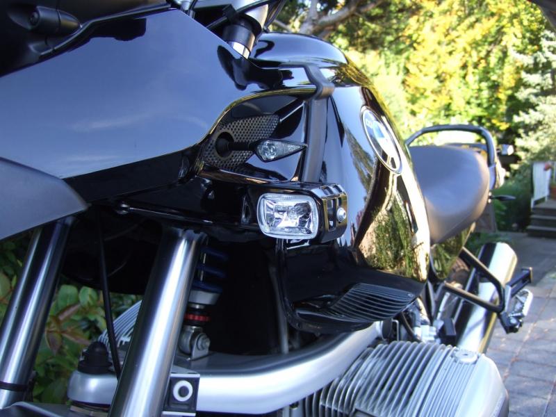

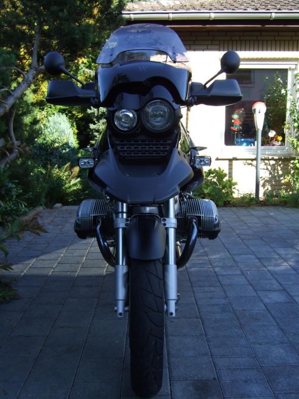

Mach kurz und gut ist.
So sieht das Ganze dann in "schön" aus:
Anhang anzeigen 90507Anhang anzeigen 90508
Peter
Hi
Na ja, gegensätzlicher geht es dann auch nicht. Es ging mir eben nicht darum, ob hier irgend jemand meine Lösung schön findet oder nicht. Deine ist halt schwarz, mit unzulässigen Blinkern und wunderlichen Neblern. Mir gefällt das auch. Meine Nebler sollten aber rund sein und nicht eckig. Meine Q ist halt nicht schwarz, was dir, naturgemäss, nicht gefallen kann!!!:bia: Was nun schön ist und was nicht, entscheidet nun mal jeder für sich. Prost
