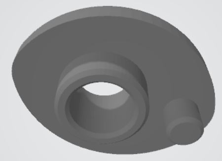

ich habe Kellermänner Micro 1000 Gewinde M8x20 mm verbaut. Funktioniert grundsätzlich auch ohne Adapter. Dennoch habe ich mir Adapter in Kunststoff 3D-Druck anfertigen lassen. Sieht geil aus.
Gruss
Bernhard
BigJay
BigJay
30.10.2017
2.075
Oberbergischer Kreis
moin!
die kellermänner hab ich auch verbaut. lagen in der garage parat, weil die
an ein anderes moped kommen sollten. an einen wie oben gezeigten adapter
hatte ich auch kurz gedacht. war mir dann aber zu viel aufwand, weil es
technisch nigs bringt: der adapter ist verdrehsicher (wie die orig. blinker),
aber die kellermänner können sich in den adaptern drehen. deshalb liegt
jetzt eine große u-scheibe zwischen blinker und dem ursprünglichen befes-
tigungsloch.
sieht aber sicher schön(er) aus! :daumen-hoch:
@ bernhard: würdest du die daten für den druck hergeben?
