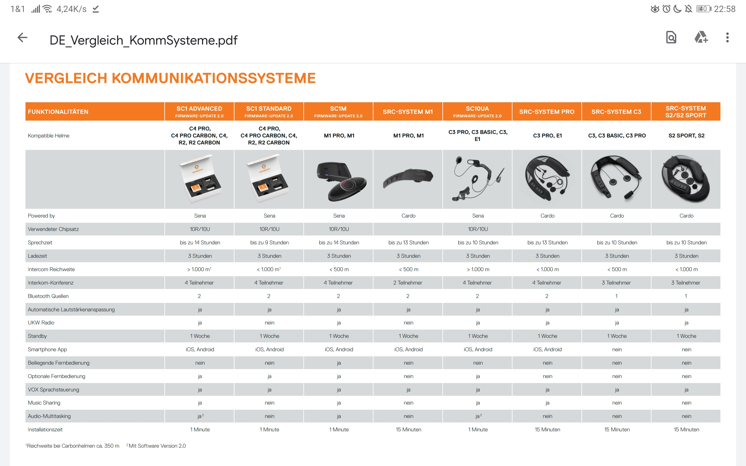

Aber vielleicht könnt Ihr auch etwas über das SC1 sagen. Im Garmin Forum kommt es nicht so gut weg.....
Als Alternative wird dieses Bundle empfohlen10U Motorcycle Bluetooth Communication System with Remote Control for Shoei Neotec und natürlich den Neotec 2

kann vielleicht sein da der "alte" C4 das Micro im Stirnbereich des Helms verbaut hatte und dadurch die Sprache nicht so gut aufgenommen wurde. Der C4 pro hat das Micro in der Nähe vom Mund und damit ist die Sprachaufnahme deutlich besser. Die Technik ist aber identisch wie schon geschrieben wurde.
