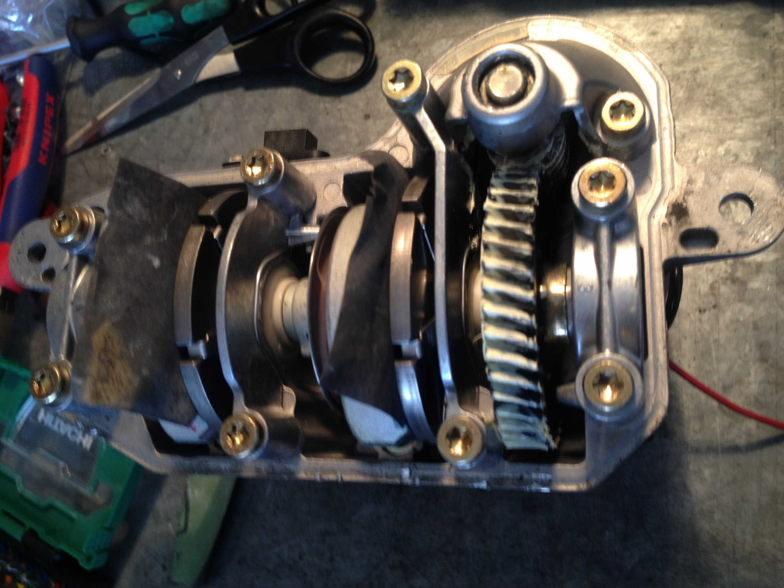

Meist liegt der angezeigte Fehler eben nicht an den Kolben und Ventilen, sondern an der überhöhten Stromaufnahme des Motors beim Einschalten und Laufen. Die Elektronik schaltet dann ab und meldet Fehler 7, Kolbenfehler, obwohl das Eine mit dem Anderen nix zu tun hat.
Dagegen gibts die Schleifpapiermethode:
Häng mal zwischen ABS-Motor und Stromversorgung ein Strommessgerät (Multimeter) mit einer Anzeige bis zum 2-stelligen Ampèrebereich und brücke das ABS-Relais, so daß der Motor startet.
Sicher kriegst Du zunächst Werte >7 A.
Nach dem Polieren der "Kupplungen" per Schmirgelleinwand sinkt dieser Wert auf <4 A. Und dann läuft´s...
Fehler im Elektronikmodul solls geben. Aber meist ist die Mechanik schuld am Aussteigen des ABS.

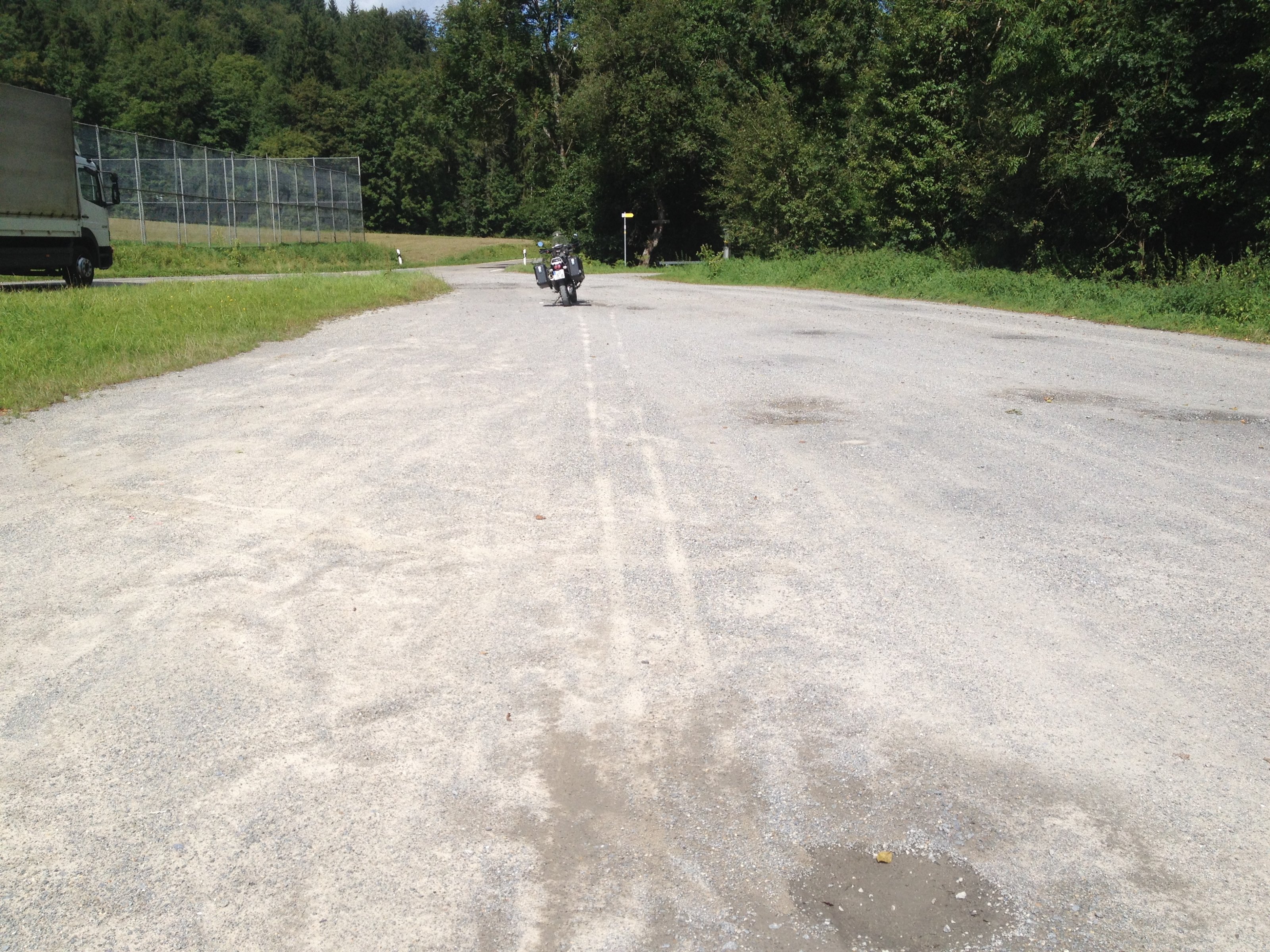

Unten Bild 1 beim Schmirgeln,

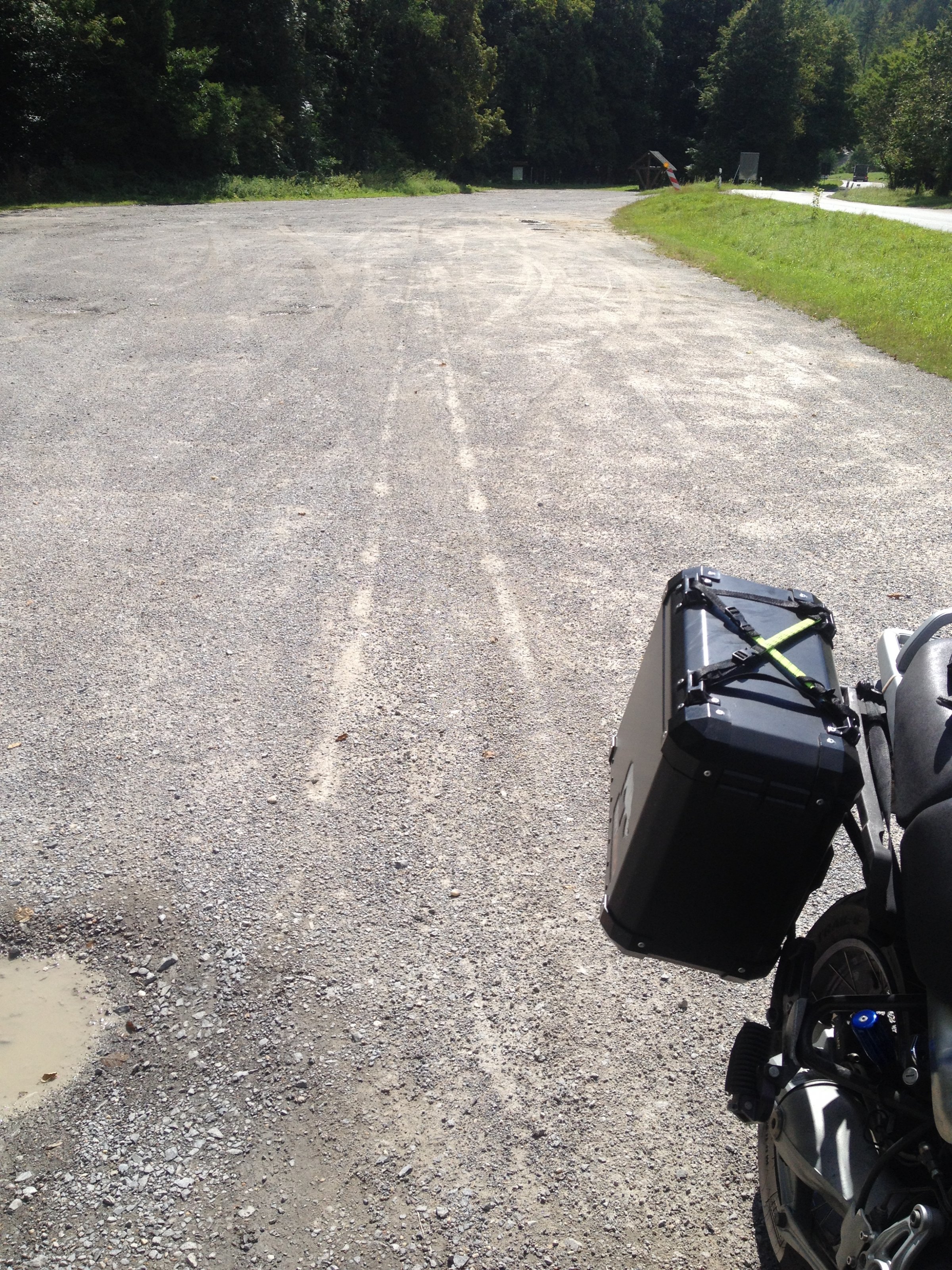

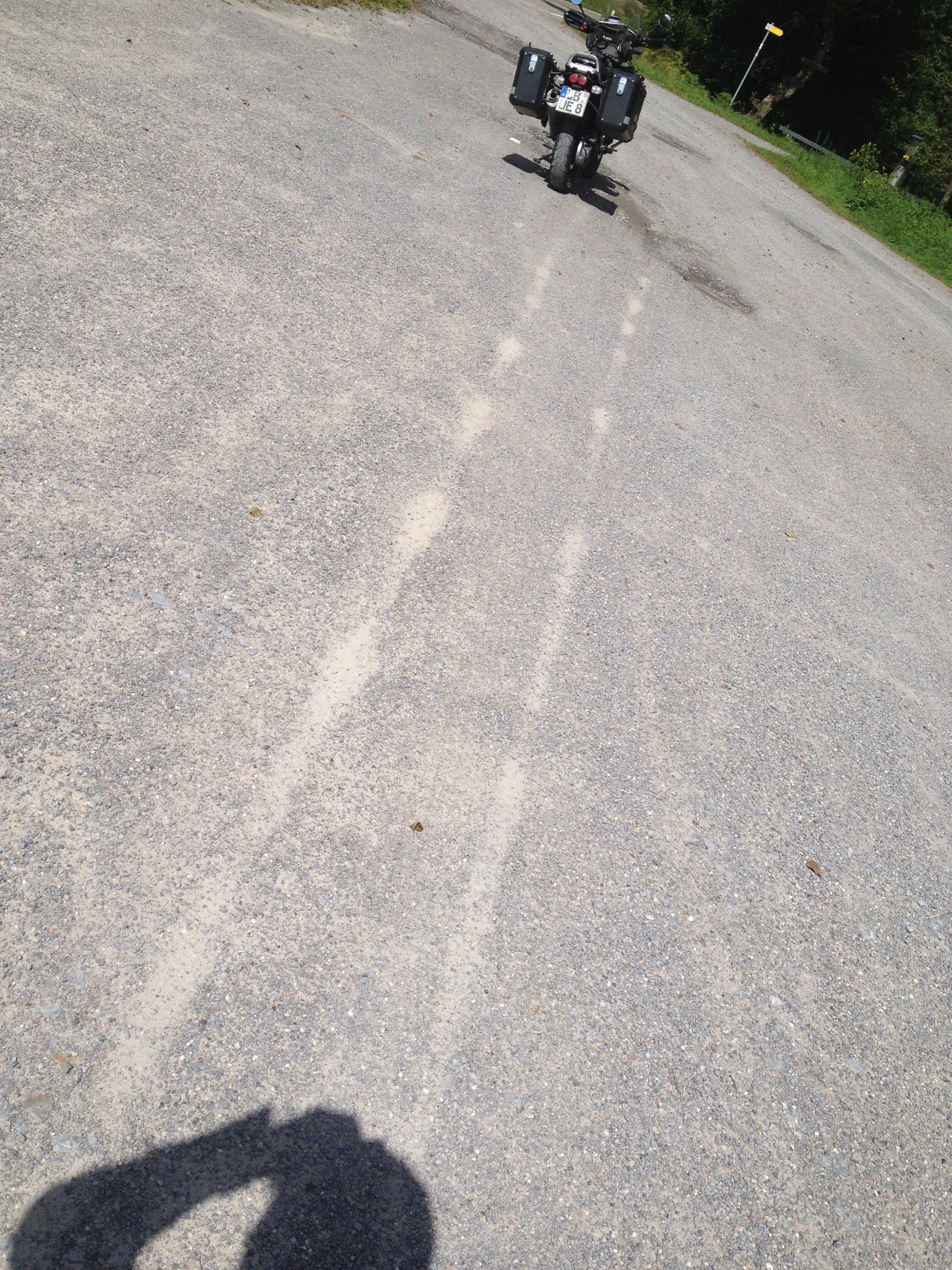

Bilder 2 - 4 zeigen dann den erfolgreichen ABS-Einsatz auf feinem Schotter aus ca. 70 km/h.
