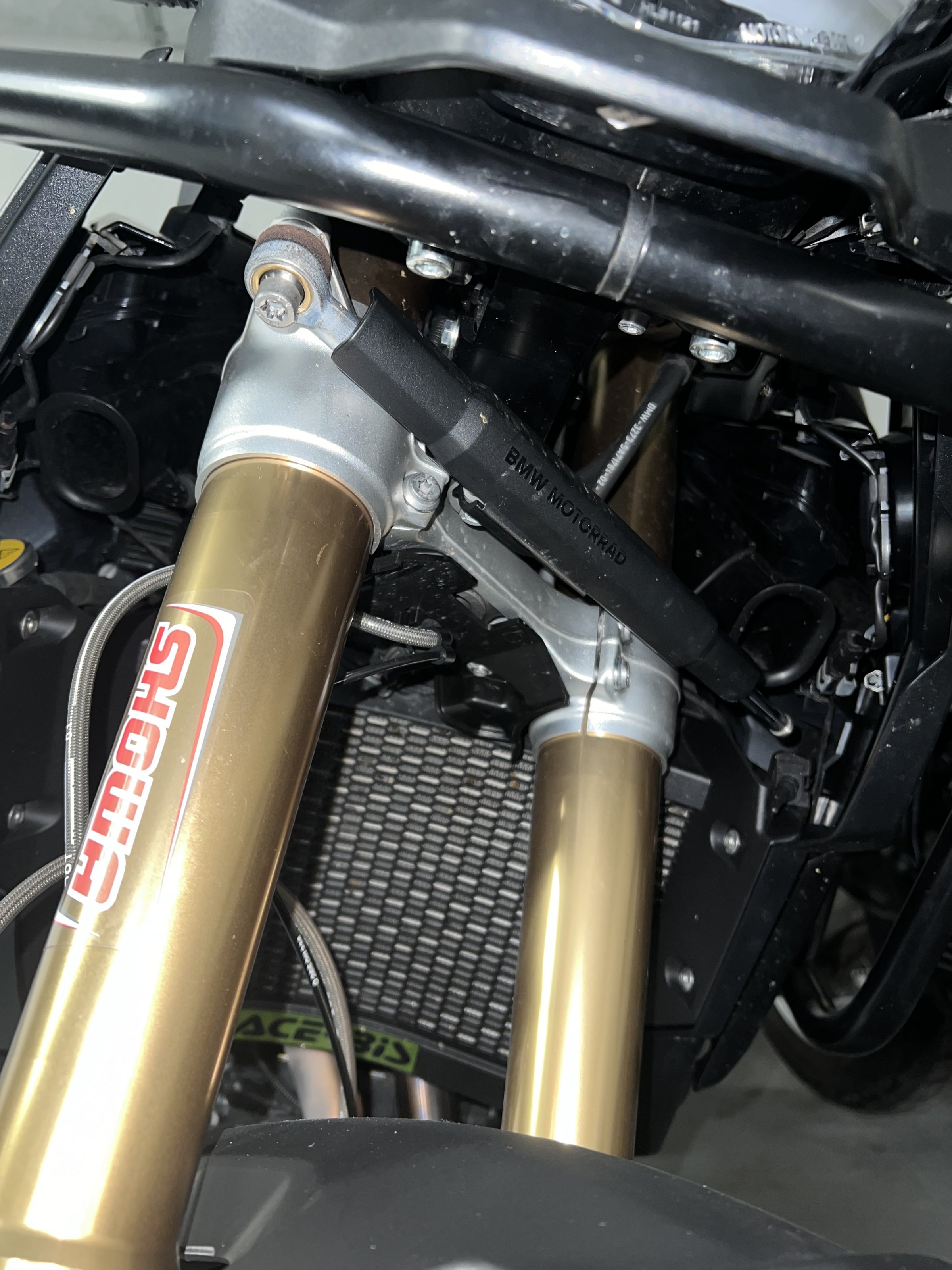

Bzgl des Luftstroms (@Ruediger_P):
Habe mir das vorne nochmal angeschaut. Ich vermute, eine etwaige Lösung müsste an die Gabel montiert werden (oder eben ggf mal anderen Helm testen).
Sobald man den Lenker einschlägt, werden die vorderen Schraubpunkte ungünstig.
D.h. entweder direkt an die Holme unterhalb der Brücke gehen oder etwas an dem Kunstoffteil in der Mitte befestigen.
Ich schaue mal, wie das Desert X Teil passt wenn es da ist.

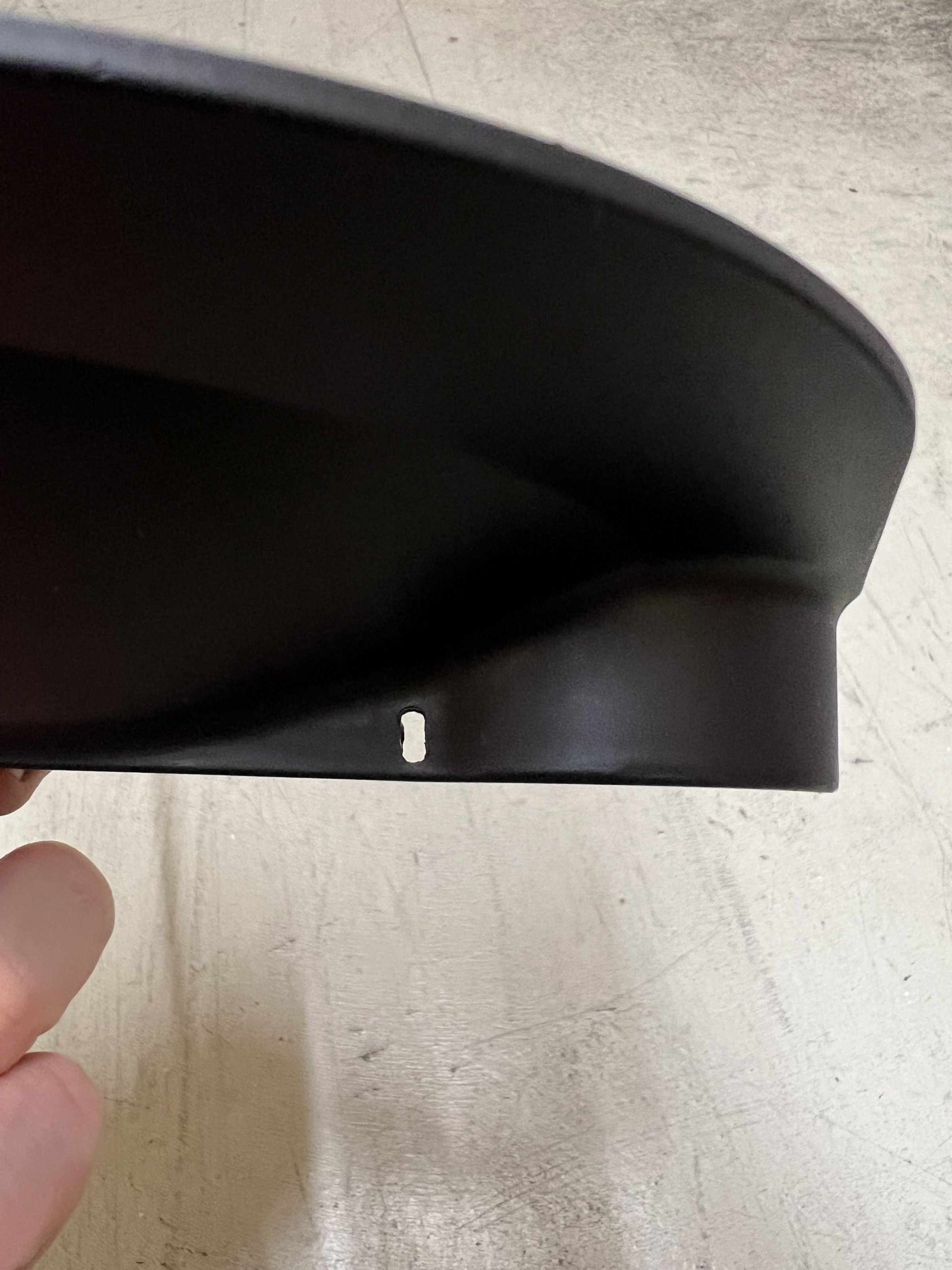

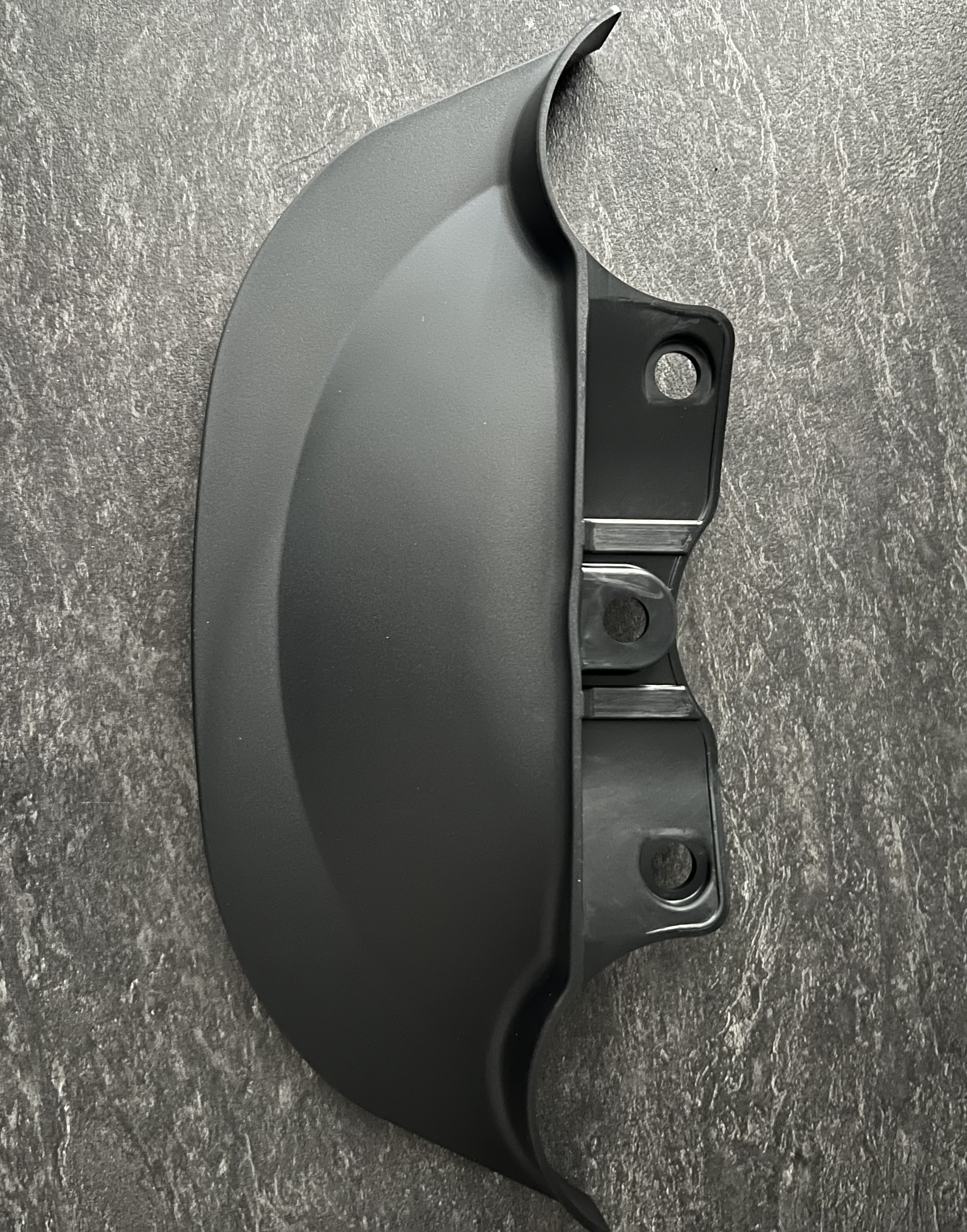

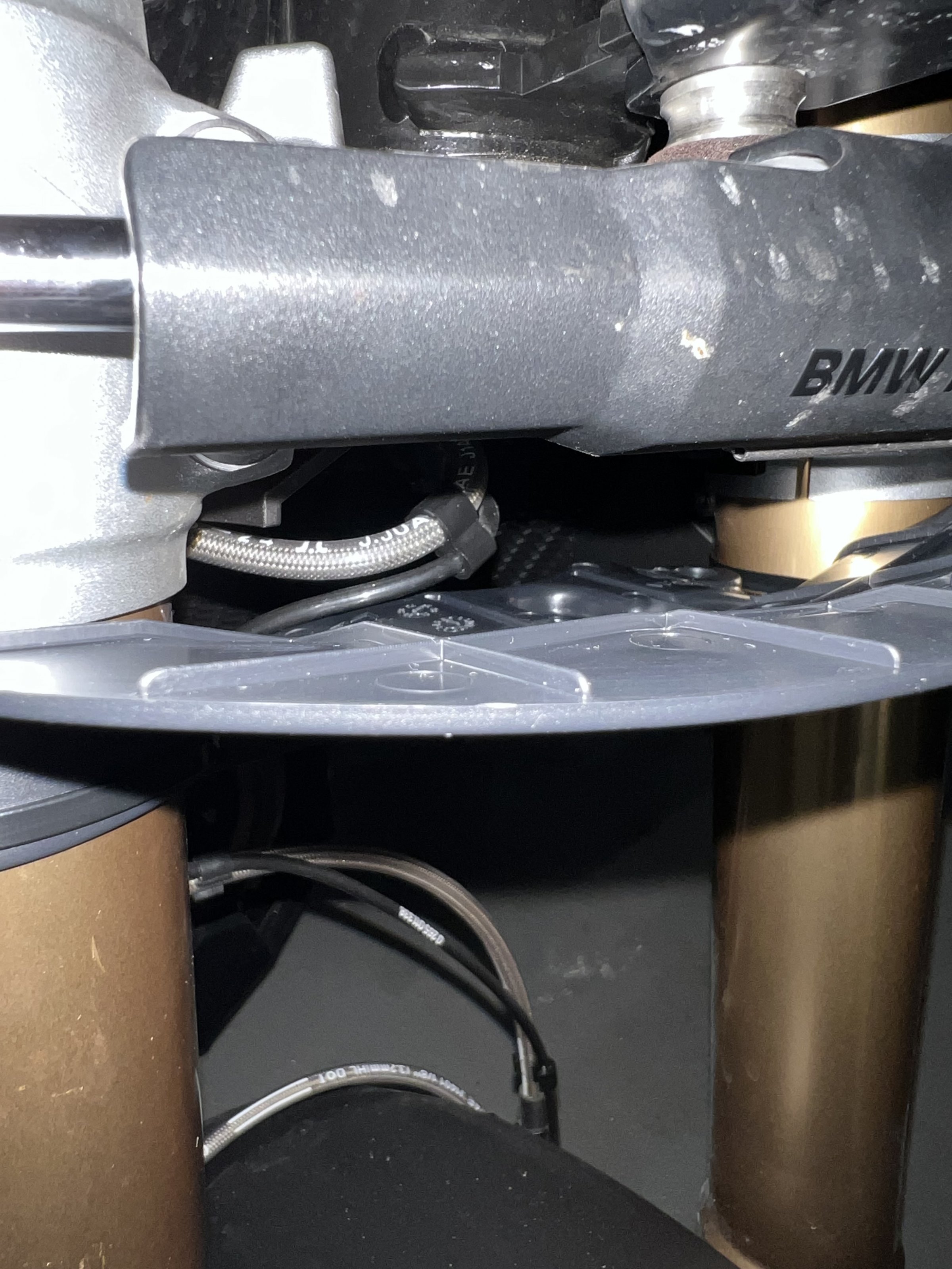

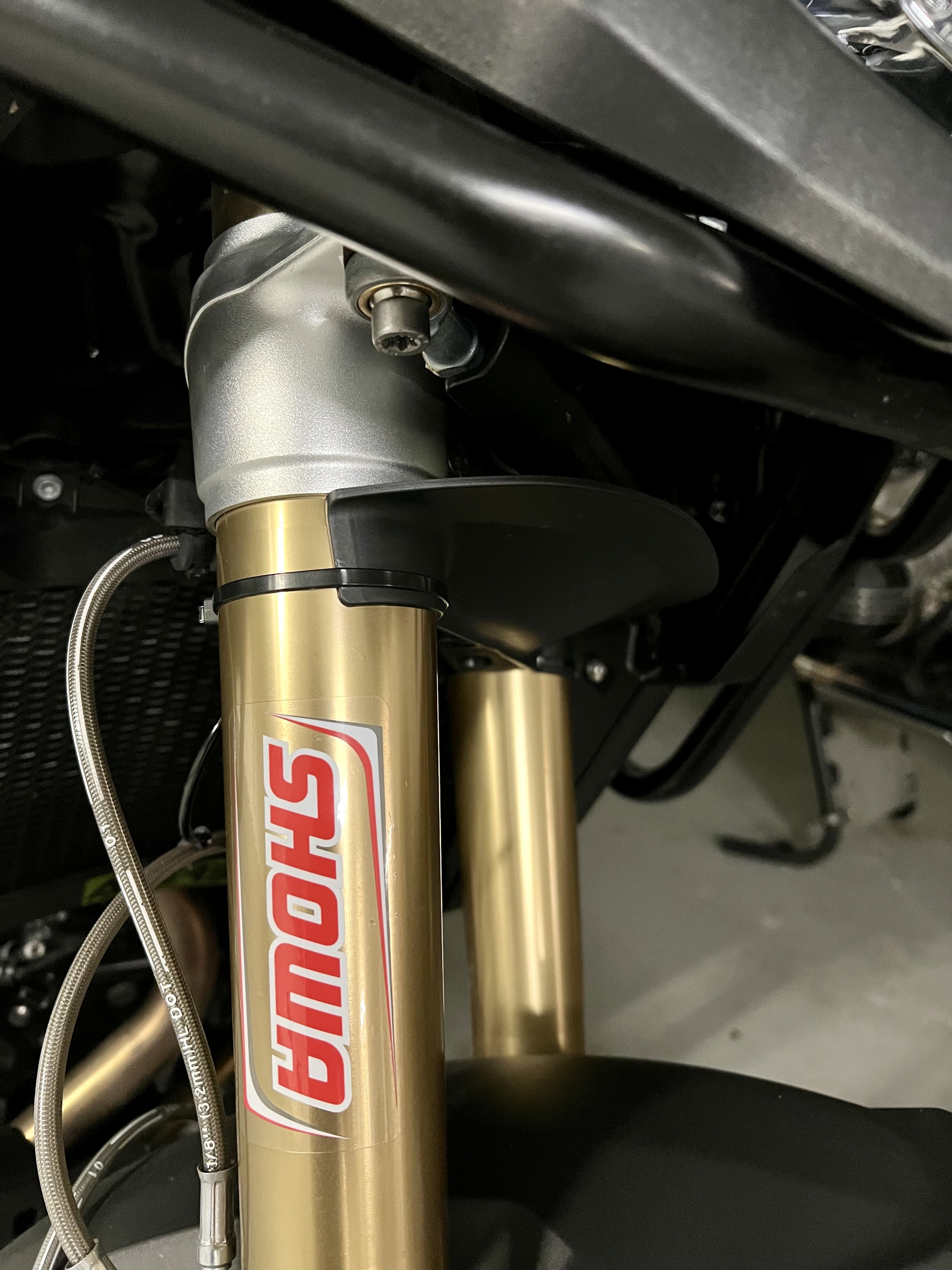

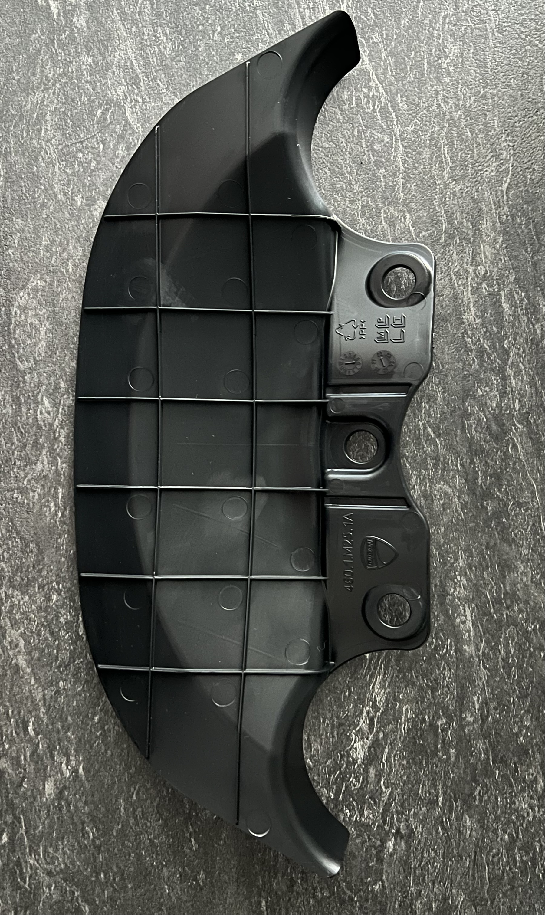

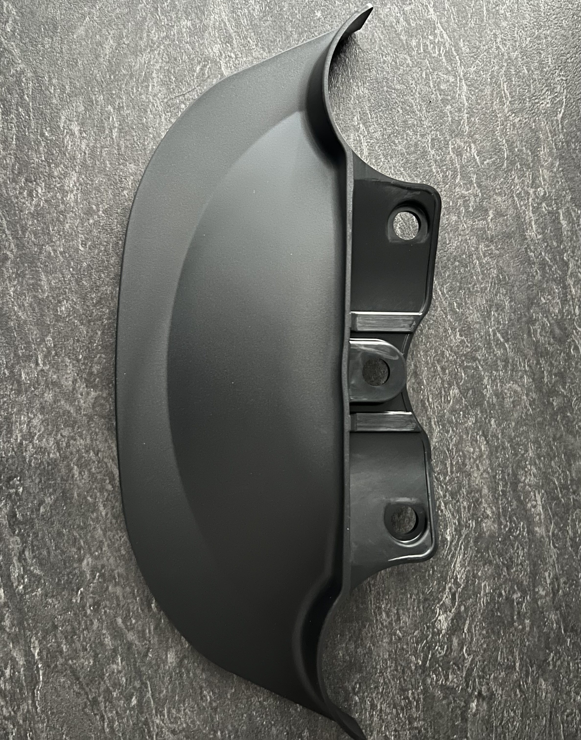

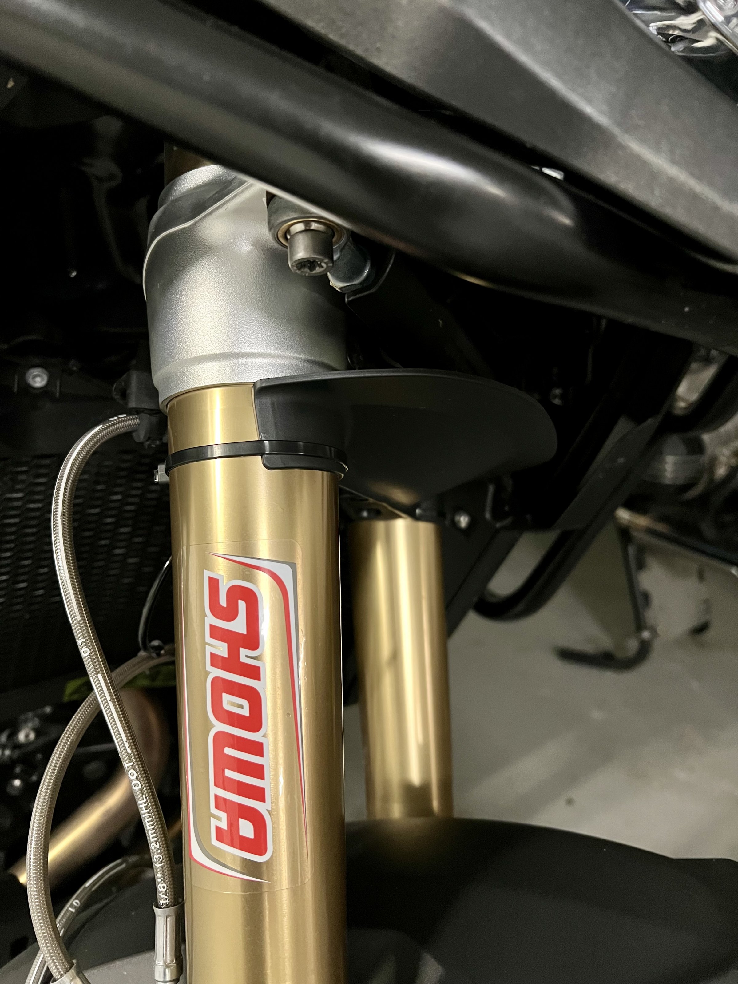

Hallo zusammen,
ich habe heute das Teil anbauen können, über das ein paar Beiträge darüber diskutiert wurde (#112). Hauptsächlich geht es um die Verwirbelungen hinter der Scheibe bei höheren Geschwindigkeiten, die bei einigen zu Problemen führen und die scheinbar von unten durch die Öffnung der Gabel kommen.
Ich hatte mir bei Ducati ein Teil der Desert X bestellt, das die Frontverkleidung von unten schließt.
Bei der F900GS passt das Teil wie angegossen und lässt sich mit zwei Kabelbindern unauffällig an den Gabelrohren befestigen. Ich habe dafür mit einem heißen Lötkolben zwei Löcher in das Teil gemacht. Die verbleibende Öffnung ist recht groß, wobei das vielleicht dennoch reichen könnte, um die Luft etwas umzuleiten und eine kleinere Verbesserung zu schaffen.
Anbei die Bilder des Teils und des Anbaus:

Hallo Martin,
das sieht super aus! Den Link zum bestellen hattest du oben gepostet, wenn ich nicht irre. Ich werde Deine Version auch testen.
Ich habe mit Klebeband experimentiert und versucht den Luftstrom um dem Scheinwerfer herum zu beeinflussen, aber ohne Erfolg.
Viele Grüße
