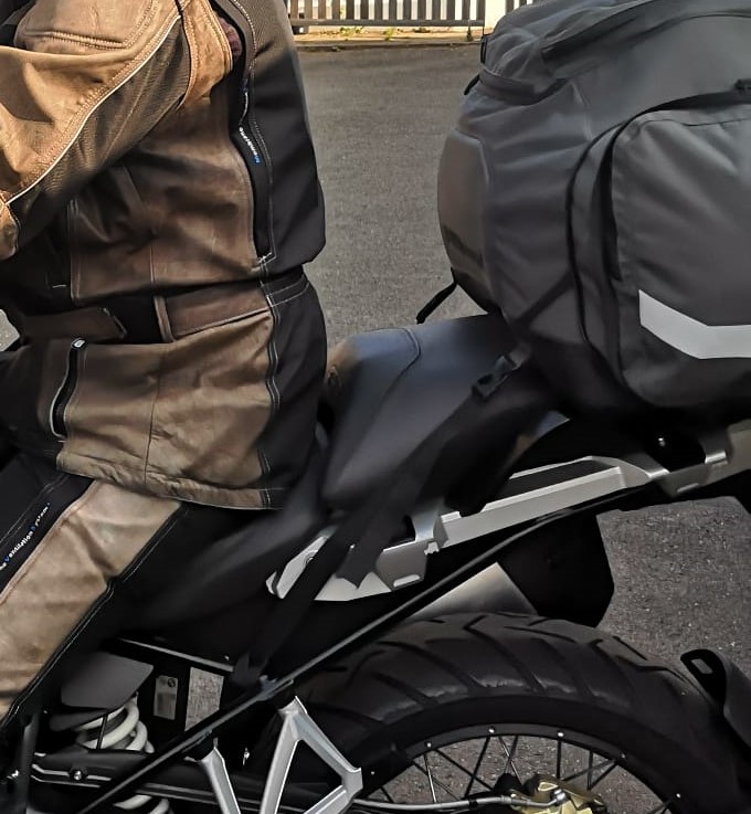

Ich verwende seit Jahren sehr zufrieden an meiner 1250 GS diese BMW - Tasche, ist nicht das aktuelle Modell:
Besonders begeistert bin ich von der Befestigung, dieses "Drüberstülpen" über den Gepäckträger ist einfach super.
Problem ist aber, ich denke, man sieht es am besten am nachfolgenden Bild.
Die Tasche rutscht zu weit nach vorne, nimmt Platz vom Soziussitz weg.
Kennt da jemand eine Lösung?
Bei der Tante habe ich unter der Nummer Art. No. 10020554 (weiß nicht, ob ich einen Link einstellen darf, lieber nicht) einen Aufsatz gesehen, der wohl längher ist.
Damit müsste die Tasche, wenn man sie noch "drüberstülpen" kann, eigentlich nach hinten rutschen.
Hat jemand einen Tipp für mich?
VG
Tom

Ich weiß nicht, ob es sinnvoll ist den Schwerpunkt durch einen Zusatzaufsatz noch weiter nach hinten und nach oben zu verschieben, Diese Tasche habe ich auch. Sie ist super, nur für den Soziusbetrieb eher ungeeignet. Für den Fall wäre meine erste Wahl der BMW-Koffersatz.

Ich verstehe Deinen Hinweis: aber was ist dann mit einem Topcase, das ist auch weiter hinten als meine Tasche, auch das verschiebt den Schwerpunkt?

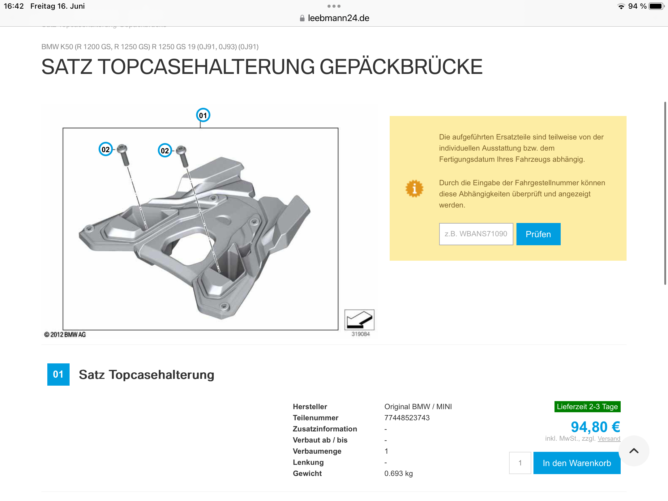

Mit Sozia ist in deinem Fall die verlängerte Gepäckbrücke passend, wenn denn alles, was zu zweit gebraucht wird, auch in die Tasche passt. Ansonsten sind die Koffer immer vorzuziehen. Mach ich jedenfalls so. Alleine mit Tasche, zu zweit mit Koffer.

Sprichst Du konkret von dieser Gepäckbrücke?

Ich spreche von dieser Gepäckbrücke (Rehling).
Die ist für den Aufbau des Top Case und um X länger als der Standard.
Der Riemen der Tasche müsste da drüber passen. Kann man ja aber auch erfragen, oder jemand hier kann das bestätigen.
Jedenfalls kommt so die Tasche weiter nach hinten und macht Platz für den Sozia Sitz.

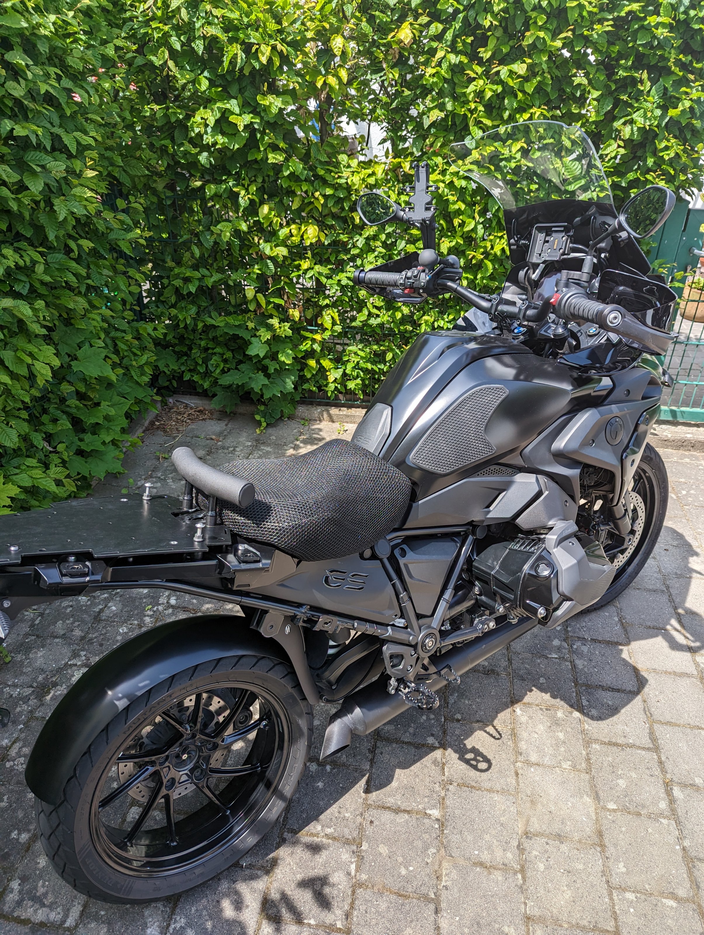

Ich stand vor dem gleichen Problem. Ich habe mir diese Gepäckbrücke von Touratech gekauft.
Gepäckbrücke schwarz für BMW R1250GS/ R1200GS ab 2013 | Touratech GmbH: Onlineshop für Motorradzubehör
Sie passt wie gemacht für deine Tasche. Sie liegt damit fast 10 cm weiter hinten und die Auflagefläche ist größer als bei der Originalen. Die Schlupf-Aussparung der Tasche an der Unterseite passt genau zu dieser Brücke.
Auf so eine präzise Antwort hatte ich gehofft
Vielen Dank, wird bestellt.
