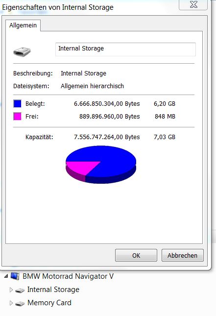

Wie kommst du auf 64 GB Ram ?
Wenn ich auf meinen internen Speicher sehe komme ich auf ~ 7GB

Deine Speicherkarte hat 64GB und ist Fat32 formatiert.
Dein interner Speicher (das ist das, was man auch als RAM bezeichnet) ist kleiner,nur ca. 8GB und Fat32 formatiert.
Auf beiden können keine Dateien >4GB abgelegt werden.

Naja der Fred heisst ja "Nav5 und Speicherkarten".
Wenn man im allgemeinen von RAM spricht ist der schnelle interne Speicher auf einer Platine gemeint.
Die SDKarte ist nur ein normales Speichermedium.
Aber um die Sache abzukürzen, meine 64 GB SD Karte war zuerst ExFat formatiert. Ich habs probiert ging nicht, nachdem ich die auf FAT 32 formatiert hatte funktioniert es. Ich nutze Win7 und konnte ich die SD Karte ohne Hilfsprogramm nicht in FAT 32 formatieren.
