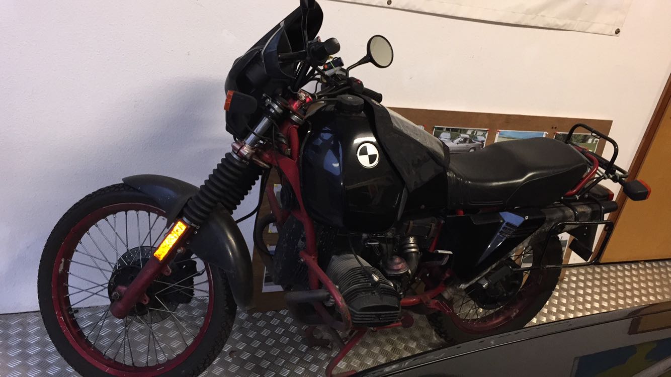

ich habe mir gestern eine BMW gekauft und möchte sie demnächst wieder weit möglichst in den original Zustand versetzen (sieht sehr abgefahren aus momentan).
Nun wollte ich fragen ob es den Tank schon bei einer R80 G/S gab oder ob er von einer GS ist.
Auch der Kotflügel ist nicht original oder?
Ein Bekannter hat sie für mich abgeholt und ich muss sie noch aus Norddeutschland nach NRW bringen, daher habe ich nur das eine Foto...
Vielen Dank und Grüße
Jonas

Ich tippe mal auf GS. Aber leider kann ich nicht sehr viel erkennen.

der Tank könnte von einer Orginal R80 G/S PD stammen. Oder von einer R80 Basic Kalahari. Das Frontschutzblech ist wohl auch nicht orschinool. Als was haste das Mopped denn gekauft? Baujahr usw. wäre hilfreich.

Schließe mich Hermann an: Sieht sehr nach PD-Tank der G/S aus, denn der große Tank der GS war ein anderer (Kunststoff mit Staufach).

auch wenn man auf diesem Bild nicht so viel erkennen kann denke ich das ist der 24 L - Tank der GS ab 88 mit aufgesetztem Tankdeckel, auch wenn das einige hier anders beurteilen.
Die G/S hatte einen 19 - L - Tank, das ist der wohl nicht. Und der Tank der G/S Dakar (hab ich z. Zt. auch) hatte 32 Liter Volumen, das ist der abgebildete Tank eher auch nicht. Meine Meinung.
Der 24 L - Tank der GS lässt sich gut auf die G/S aufsetzen, die am Rahmen montierte Elektrik passt da gut drunter, allerdings passt der Abschluss zur Sitzbank nicht ganz. Dies ist auf deinem Bild allerdings nicht einwandfrei zu erkennen.
Aber wie gesagt, das Foto gibt da nicht so viel her, vielleicht täusche ich mich ja auch.
Glaube ich eher nicht, der 24l-Tank ist vorne nicht so breit. Wäre mir auch neu, dass der einen aufgesetzten Tankdeckel hat; an meiner GS hat der 24l-Tank einen flachen, eingeschraubten, wie auch der 19l-Tank der G/S. M.E. ist es der 32l-PD-Tank der G/S. Zur Not einfach mal auslitern...:)

die GS ab 88, nicht nur meine, hatten alle einen aufgesetzten Tankdeckel, auch wenn dir das neu ist. Auslitern muss ich da nix. Erst bei den späteren Baujahren war der versenkt und hatte etwas weniger Inhalt.
Und auch der 19 L - Tank der G/S hatte einen aufgesetzten Tankdeckel, da hatte ich so einige.

ist der g/s pd tank,man(n) achte auf die kniepads!
gs-) `88 bis 90 26 liter,danach 24 liter und versenkter einfüllstutzen.
