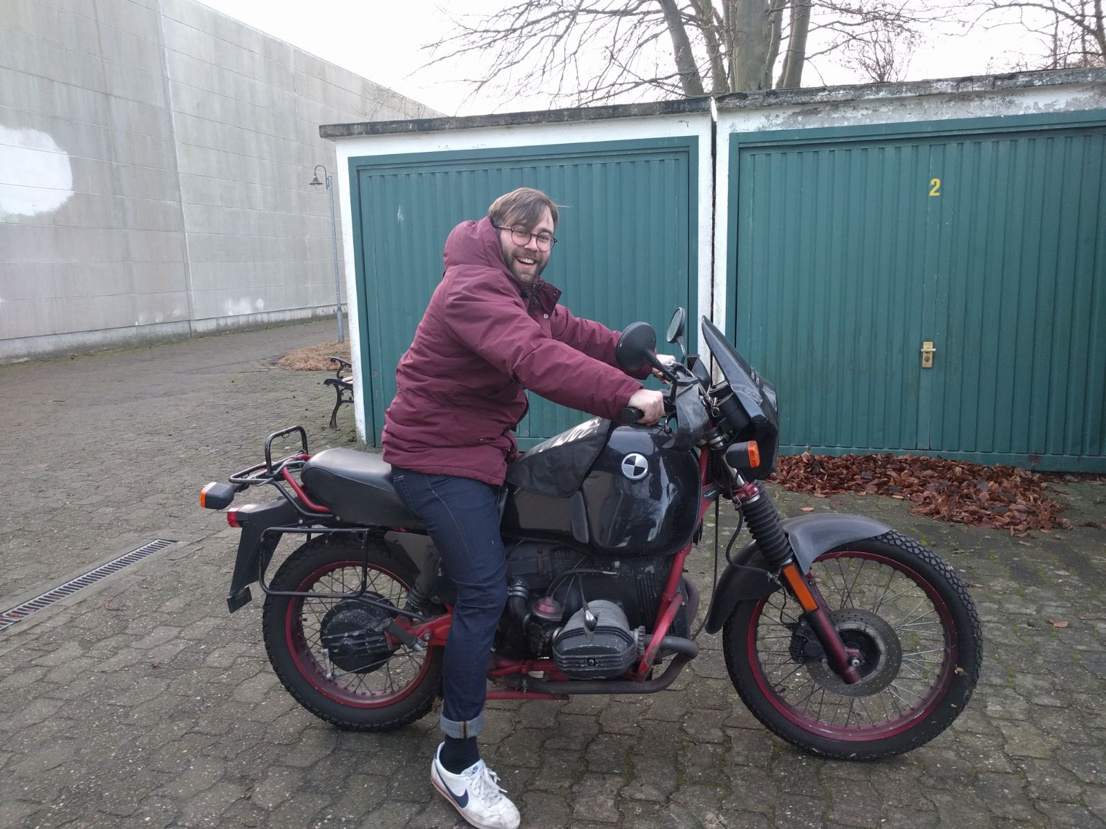

Habe gestern die BMW abgeholt und siehe da, es ist wirklich ein PD-Tank.
Und sie ist garnicht mal so schlecht wie gedacht.
Bevor ich mit einer kompletten Restauration anfange, will ich sie eigtl. erstmal etwas fahren.
Was sollte ich nach einer längeren Standzeit außer Luftfilter, Bremsen, Öle, Reifen, Schläuche, Batterie erneuern oder sonst noch checken?
Jonas
