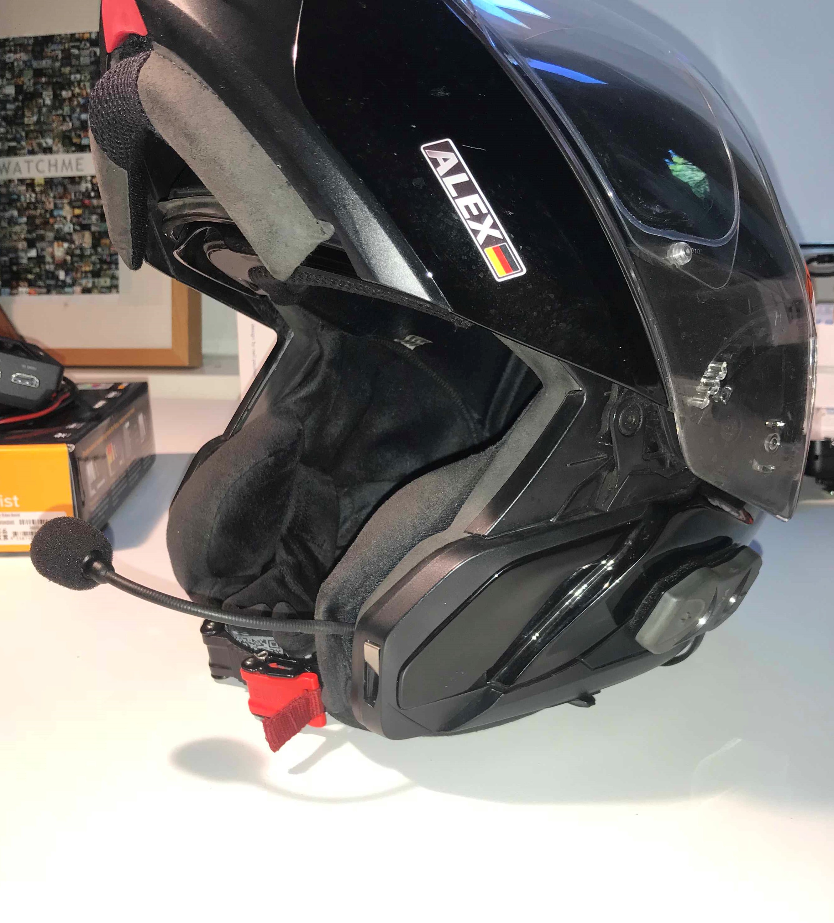

@Andi:
Kannst du bitte mal Fotos einstellen, wie du das Sena festgemacht hast am System 7?
Habe auch einen BMW System 7 (bei mir ist die Halterung vom Wangenpolster aus der Verankerung gerissen :S Momentan läuft der Austausch)
Habe mir das Sena 30K gekauft (aufgrund fehlender Bike-Bike Kommunikation bei BMW). Im nachhinein gesehen, dass der Einbau recht lustig wird.. Weil der Helm uneben ist. Habe bei Sena mal nachgefragt, eine wirklich einfache Lösung konnten sie mir nicht nennen, war eher nach dem Motto: "Muss man so hinbasteln, dass es hält..."
Daher wäre ich gespannt wie du dein 20S festgemacht hast (ist ja die selbe Halterung)
Gruß Patrick

Danke für das Bild, aber mir würde es im speziellen um das 20S/30K gehen, die beiden haben die gleiche Halterung. Das 10R ist ja relativ schmal und somit relativ einfach unterzubringen ;)

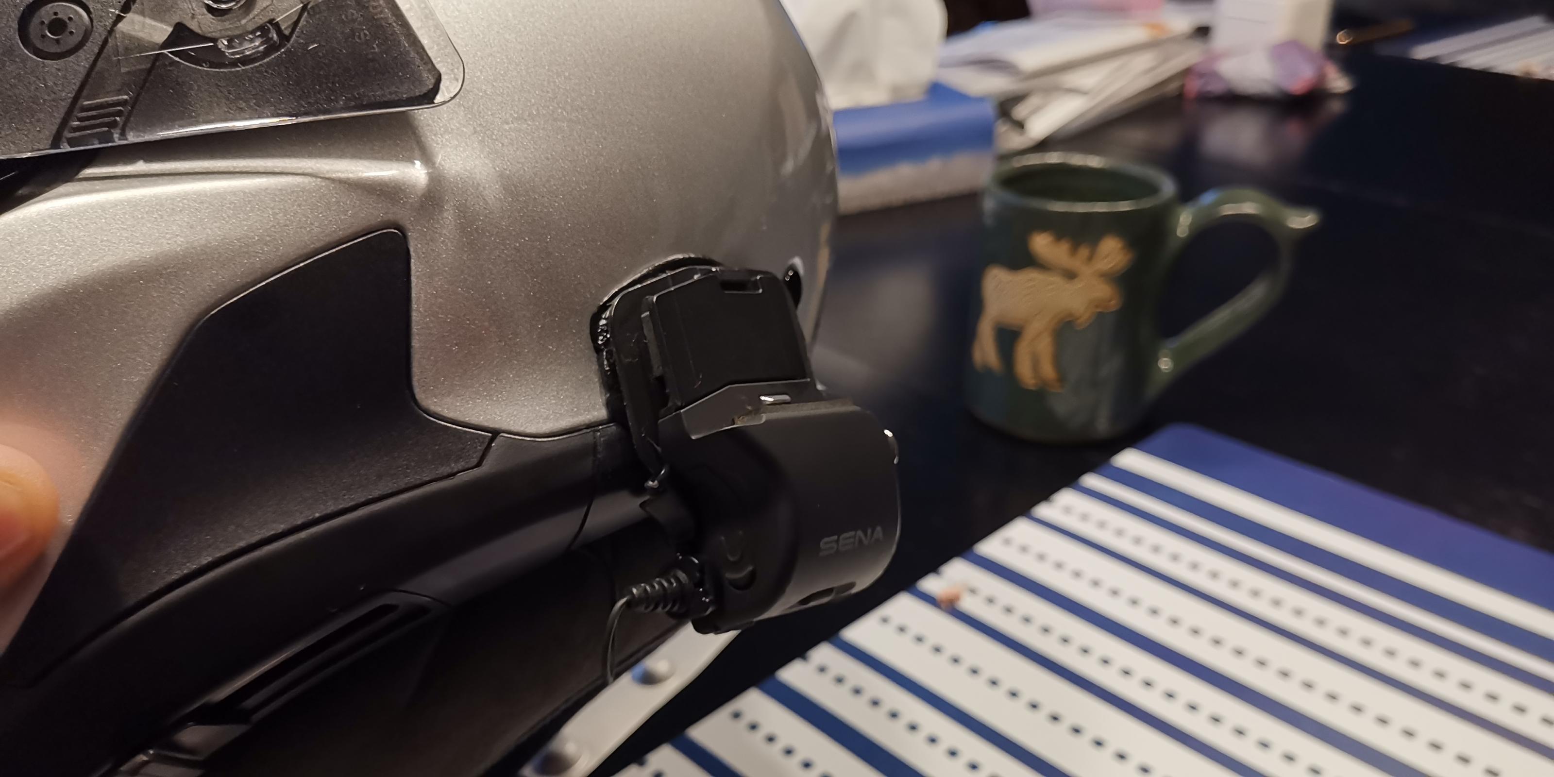

HAllo Patrik,
momentan bin ich in Thailand....;)
Die Befestigung des Sena S20 am EVO7 ist wirklich die Seuche. Da hält eigentlich nix außer: Sikaflex....
Alles schön entfetten und die Halteplatte auf eine Walnussgroße Wurst Sikaflex setzen (Vorher natürlich ausrichten)
Hält nach 24h Bombe.
Auch das Micro mit 1-3 Punkten Sikaflex fixieren und Ruhe ist.
Bis ich Fotos schicen kann dauert (leider) noch 2 Wochen:cool:

So,
freitag die zwei Evo7 neu abgeholt.
Was BMW geändert hat: Vorne am Helm befindet sich nun eine kleine Rastnase die das Visier ganz fest in die Dichtung zieht (Wenn man das Visier idealerweise mit zwei Händen schließt.)
Ob DAS die Lösung ist? Dicht ist er immer noch nicht, bei starkem Sturm zieht es auf der rechten Seite. Zu Regen kann ich noch nix sagen...
Ich hab keine Änderungen am Polster etc. gefunden.
Anbei ein Foto der Sena...Klebeaktion mit Sikaflex 210..Einbau <10 Minuten
Ich hab eben nach 18 Monaten für umme zwei neue Helme bekommen. Find ich schon Kulant von BMW, auch wenn sie jetzt wieder ekelig nach neu stinken.,
