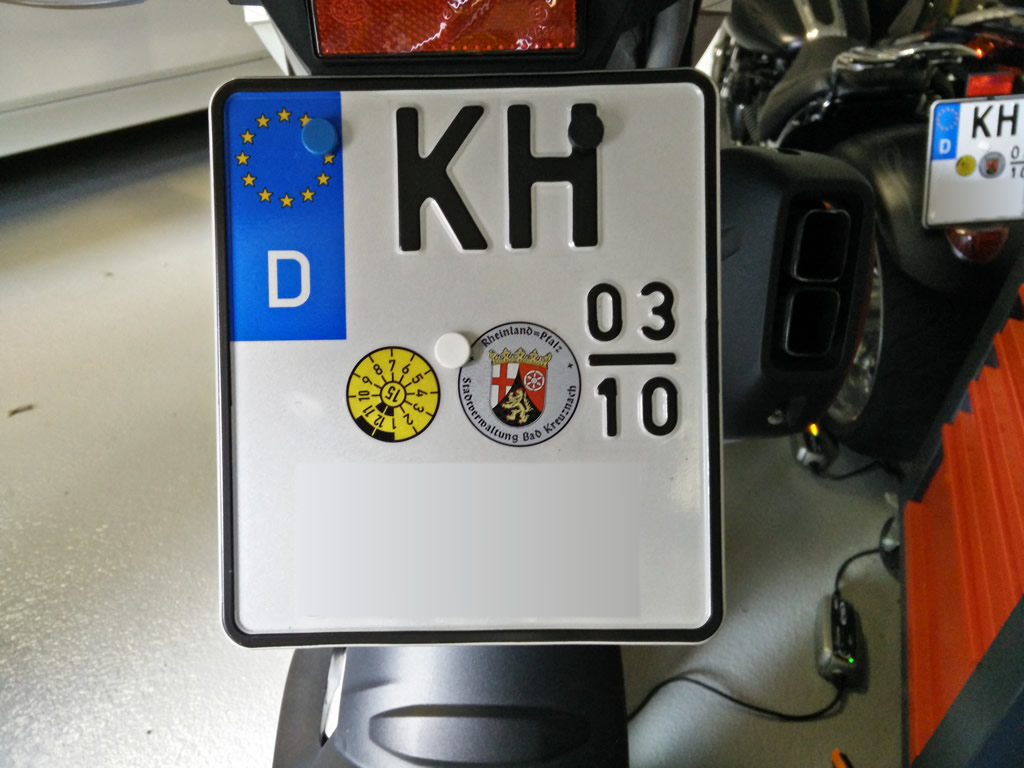

Ich bin damals auch mit einem gelochten Blech zur Zulassungsstelle, um zu vermeiden, dass ich hinterher durch ein blöd geklebtes Siegel bohren müsste.
Und was soll ich sagen? Die nette Dame hat mir das Siegel genau über ein Loch drübergeklebt, weil sie der Ansicht war, dass genau dort das Siegel hingehört.
Wenn dann die Schraube durch das Siegel geht, dann ist das nicht schlimm, meinte sie noch.

Bei Saisonkennzeichen ist das Siegel genau mittig.
Das muss nicht sein, wie Du hier siehst. Kommt immer drauf an, wo die Aufkleber hingemacht werden.
Darf man das? Ich überleg ob ichs einfach bei 2 Schrauben belasse. Bitte um eure Meinung.
Die Aussage bei meiner Zulassungsstelle war, dass das Amtssiegel weitgehend unbeschädigt bleiben müsste. Eine leichte Beschädigung am Rand sei geduldet, aber eine Beschädigung des Wappens bzw. eine Überdeckung der Schrift sei nicht erlaubt. Ich würde einfach Callistos Schablone mitnehmen und beim Amt ein wenig "kreatives Kleben" einfordern. Aber offenbar ist das von Behörde zu Behörde unterschiedlich.

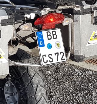

Ich habe dann die Zulassungsstelle mit dem abgestempelten Schild auf dem Mopped verlassen und mir ein 3 mm Alublech zugeschnitten ca. 20 mm kleiner als das Kennzeichen. Dieses Blech habe ich mit Senkkopfschrauben und Polystoppmuttern an den Kennzeichenhalter geschraubt! Das Kennzeichen selbst habe ich mit Pilzklettband vollflächig auf dem Alublech befestigt! KLICK
Wir benutzen das KLettband in der Entwicklung um Messgeräte und Messkomponenten auf allerlei Materialien zu befestigen. Das Zeug klebt wie hölle und ist wenn es in größerer Fläche benutzt wird fast nicht mehr trennbar!
Die Klebekraft ist unglaublich.
Ich bin mir sicher, das Kennzeichen nur zu verlieren wenn die Srauben oder der Halter selber abreißt! Das Kennzeichen selber ist nach dem Versuch es vom Blech zu bekommen hinterher nicht mehr zu gebrauchen!
Einziger Nachteil: Ich kann das Mopped nicht an- und abmelden ohne das Kennzeichen zu erneuern! Da ich aber im Winter eh nicht abmelden möchte, egal!
Zumindest habe ich so keinen Rand und keine Schrauben. :bounce:
