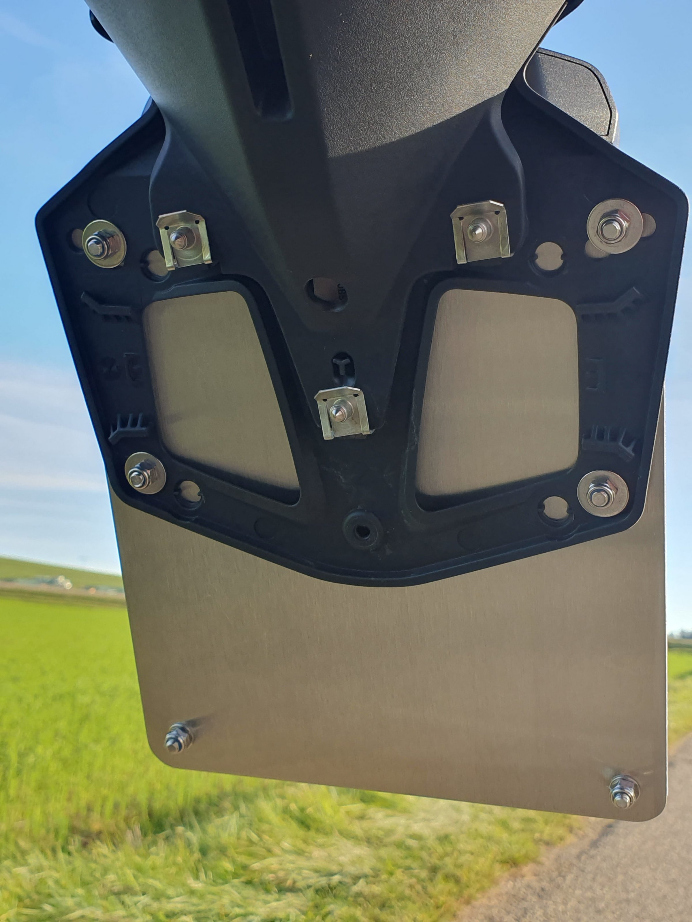

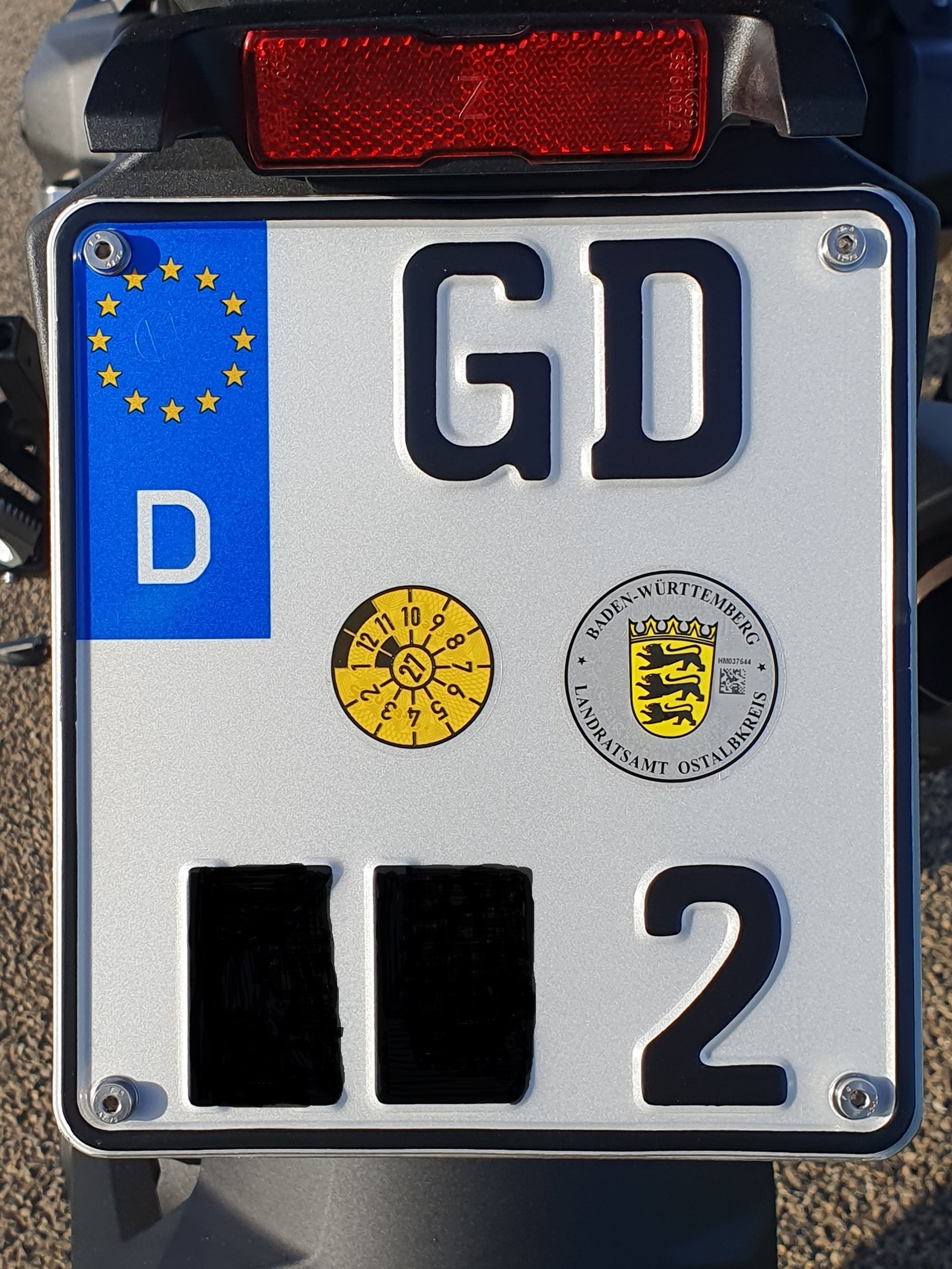

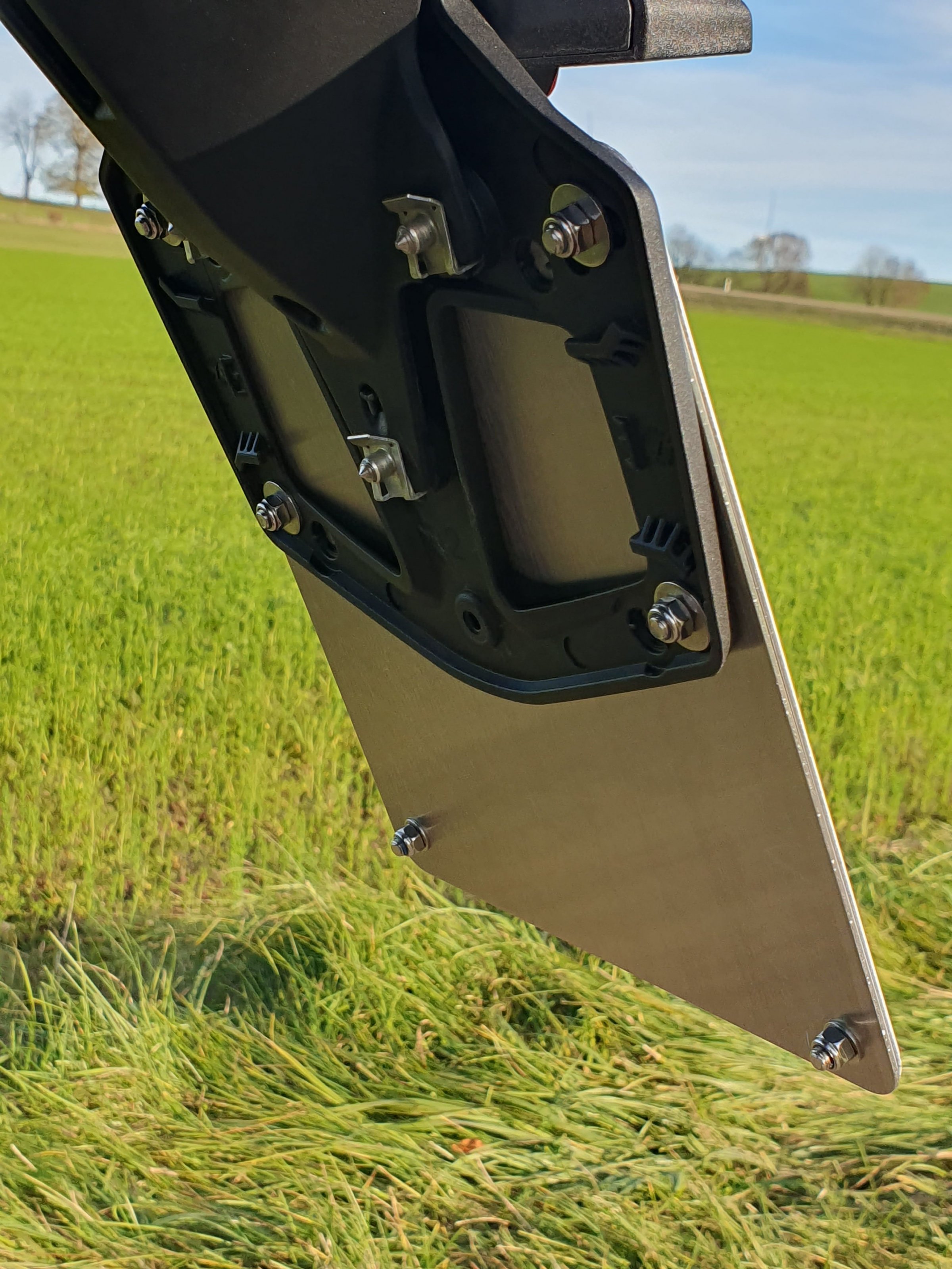

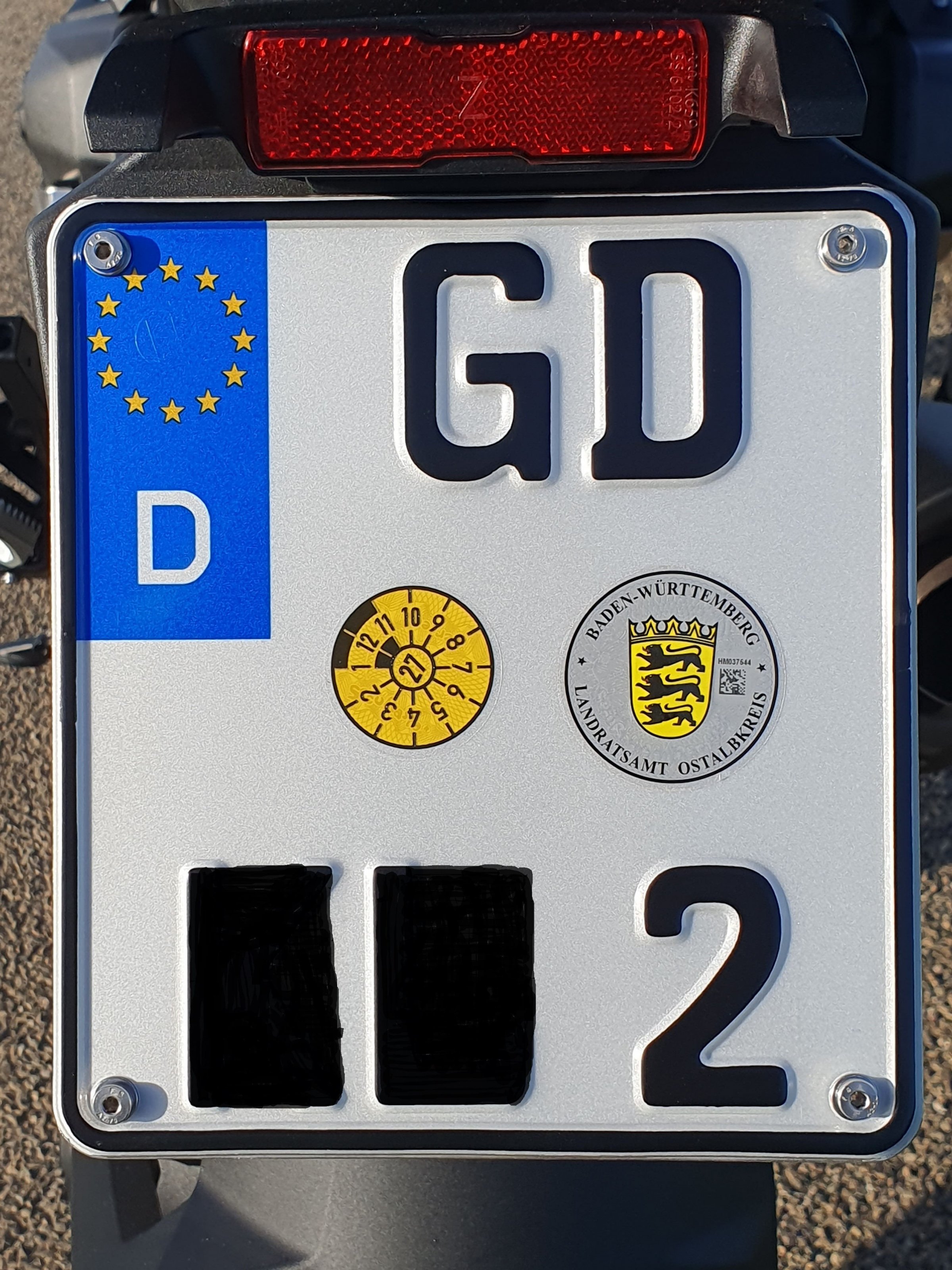

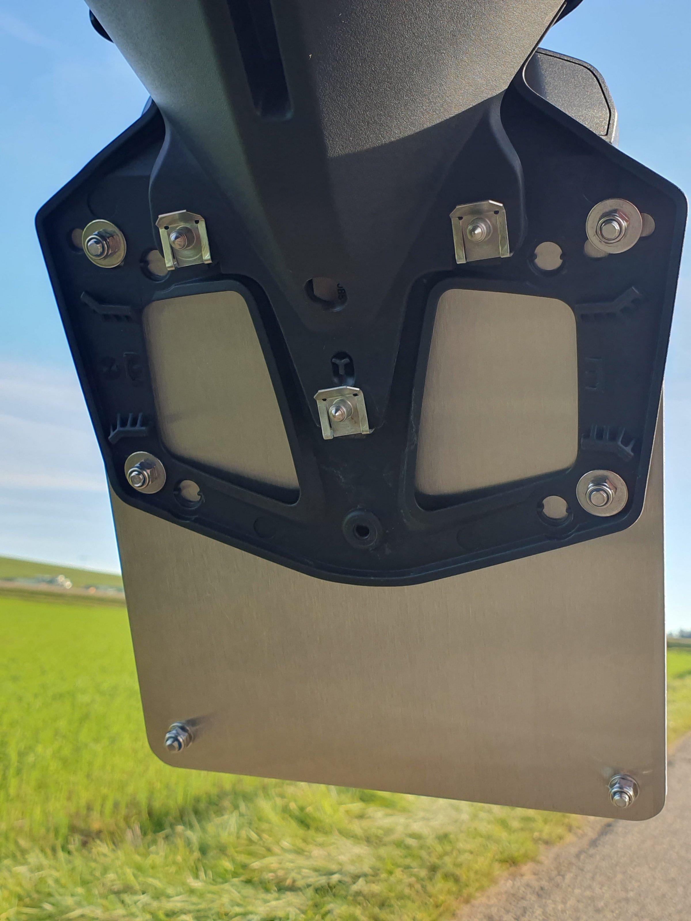

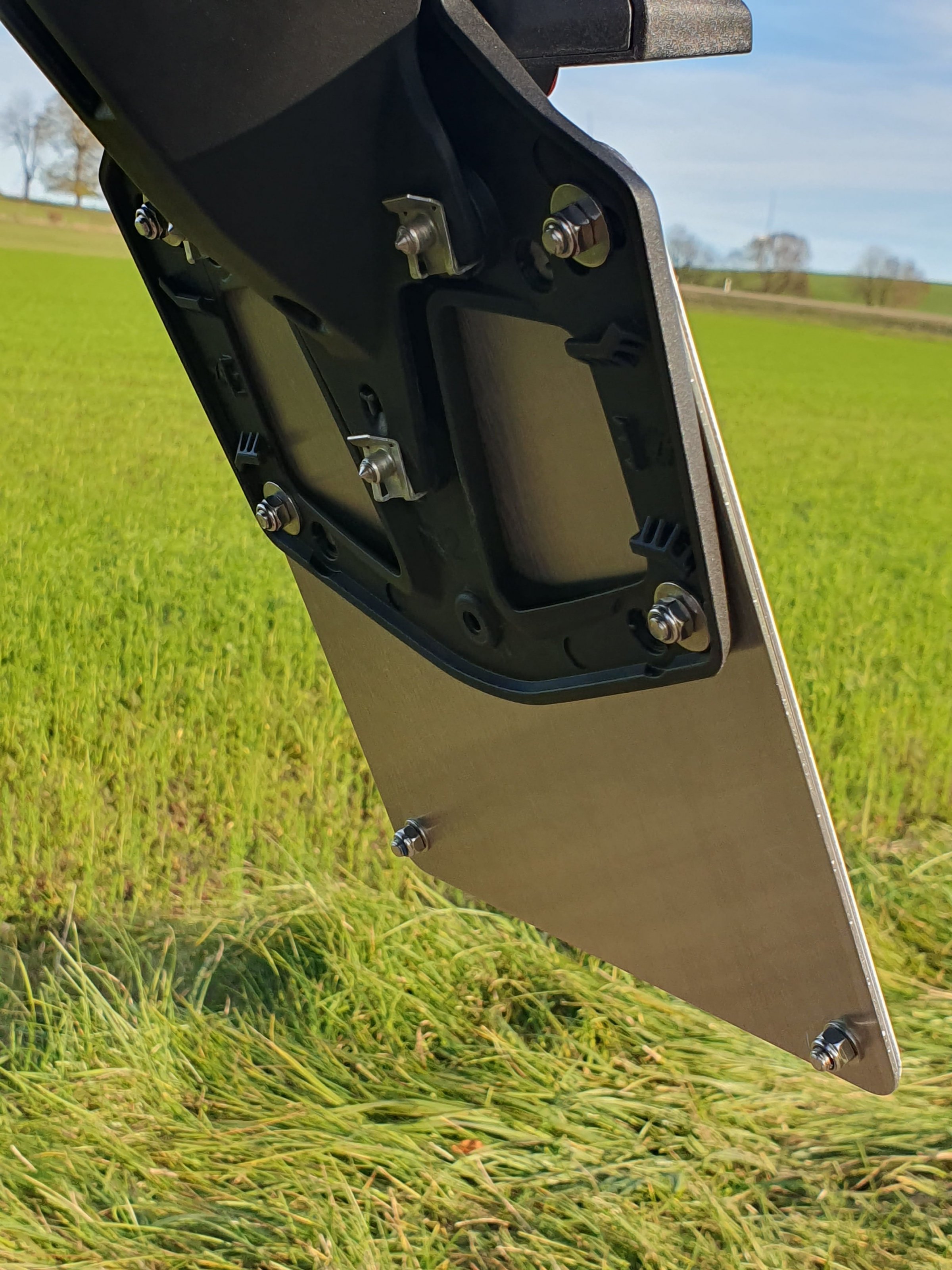

Falls jemand auch die Schrauben nicht mitten im Schild leiden mag, hätte ich eine (für mich) gute Lösung gefunden: Eine Grundplatte aus 1,5 mm Edelstahlblech auf Nummerschildgröße zugeschnitten und die Befestigungsbohrungen für das Schild außen an den Ecken platziert. Mit den oberen beiden Schrauben wird das Nr.Schild mit Grundplatte auf dem BMW-Halter verschraubt, mit den mittleren beiden (Senkschrauben) nur die Grundplatte auf dem BMW-Halter und mit den unteren beiden das Nr.Schild auf der Grundplatte > s. Fotos im Anhang.
