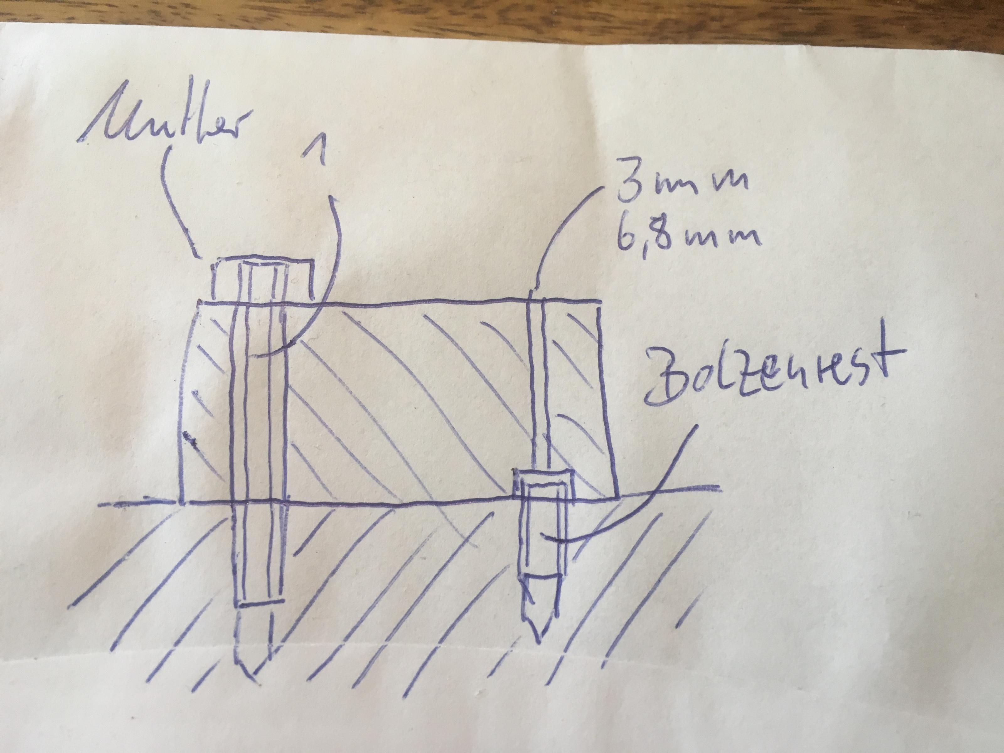

Moin!
Linksausdreher fällt aus wg. Bruchgefahr, ebenso das genannte Set Bolzenausdreher.
Wenn da was abbbricht, fängt der Spaß erst richtig an.
Ich dachte daran, den zweiten noch vorhandenen Stehbolzen als "Fixpunkt" für die
Schablone zu nehmen, den 3mm überstehenden Rest des Bolzens als Zentrierung.
Über der Zentrierung ist dann eine 3mm, Durchgangsbohrung zum Führen des Bohrers,
die nach dem ersten Bohrdurchgang auf 6,8mm für den zweiten Durchgang erweitert
wird. Also ungefähr so, wie auf der Krakelskizze zu sehen: 1 ist der verbliebene Bolzen.

BigJay
BigJay
30.10.2017
2.075
Oberbergischer Kreis
Moin!

Edit: Danke für die Tipps! Der Raum um den Abgebrochenen Bolzen ist aber seeehr
eng. Ich befürchte, man hat nur einen Versuch...

Hi Volker,
die Mutteranschweissmethode wurde mir auch von einem Freund empfohlen,
der als Profi an Porscherennmotoren und Getrieben schraubt. Da durfte ich
tatsächlich mal in einem 917 Probesitzen... ;-) Fahren leider nicht! ;-(
Allerdings gibts an solchen Kisten auch selten so vergammelten Kram! :)
Dann müsste ich mir mal n Schutzgasgerät in die Garage schaffen...
WED ist auch schon wach! Ich nähme selbstredend eine "schwarze" Mutter.

Moin Schwob!
Die Führung für den Bohrer soll min 20mm, besser noch 30mm lang
sein. Wenn ich den Bolzenabstand vernünftig ausgemessen bekomme,
alles schön knackig "eng" mache, also 8mm für die Bolzenbohrung und
auch für die Flachsenkung zum Zentrieren am abgedrehten Bolzen, dürfte
die Gefahr einer potenziellen Schiefbohrung / nicht konzentrischen Boh-
rung im homöopatischen Bereich liegen. Ist mE besser und genauer als
jede Freihandbohrung...
sein. (...)
Je kürzer das Gehäuse der Bohrmaschine (Hebelwirkung) und je kürzer der verwendete Bohrer ist, desto genauer kannst du bohren.
Ich würde einen Bohrer so kürzen, daß der Abstand vorne am Bohrfutter zur Führung für den Bohrer möglichst kurz ist. Wenn dann das Bohrfutter beim Bohren an die Führung anstößt, einen längeren Bohrer nehmen.

Hi Arno,
das freihändige Bohren ist mehr oder weniger Glücksache. RESPEKT!
Deswegen die Schablone... Die von Dir erwähnten Arbeitsbedingungen habe
ich zum Glück! Auf Helicoils würde ich gerade an dieser schlecht zugänglichen
Stelle aber gerne verzichten. Dafür wären - im Notfall - Timeserteinsätze besser
geeignet. Aber wenns hält, ists gut!
Die Schweissmethode ist sicher auch gut. Aber da es an dieser Stelle ziemlich eng
ist, verzichte ich drauf. Zudem dürften die Bolzen auch noch durch den Hitzeeintrag
härter werden. Das muss man dann wegschleifen, wenn es nicht geklappt hat und
dann doch die Bohrmaschine zum Einsatz kommt.
Ziel ist aber, auf Einsätze verzichten zu können!
Dann habe ich gestern Abend noch entdeckt, dass die unteren M6-Bohrungen für
den Ventildeckelschutz Durchgangsbohrungen - also "hinten" offen - sind. Da werde
ich ganz kurze Madenschrauben aus VA einkleben, damit die Feuchtigkeit nicht mehr
an dieser Stelle eindringen kann.
Alles wird gut! Auch weil gestern der langersehnte 12er Connemara angeliefert wurde!!!
Das ist dann meine Belohnung für den ganzen Mist... :o

Ich hab das alles schon durch. 3 von 4 abgerissen einer bündig.
gnau wie Arno sagte: freihändig öfter korrigierend Kontrollierend, weil selbst gut mittig angekörnte Bohrungen nach 2 mm zb nach unten verlaufen können. Da hilft Schrägstellen der Bohrmachine,, damit man wieder ins Zentrum kommt.
Vorher hatte ich einen Tag eingeweicht, den Kopf vorgeheizt vor dem finalen Knack Zack knack.
Dann ne 10 er Mutter draufgebraten, und dafür dann einen bündig abgerissenen Bolzen erhalten.
3 mal aufgeschweißt und 3 x abgerissen..Hämmerchen 20 Miuten geklopft und Rostflash drauf, nix.
Dann die Bohrervariante, hab mir hochwertige Linksdrallbohrer im 3.. 3,5 mm gekauft.
Schöner ist Kopf abbauen und draußen auf der Ständerbohrmaschine. Aber da braucht man wieder ne gute Spannung des Kopfes.
Der Bohrer verrläuft nur ins Alu wenn man 8 mm oder über Kerndurchmesser 6,8 mm aufbohren wollte und aus der Mitte kommt.
Ffür einen größeren Timesert ist dort glaub ich gar kein Kopf Alu da.
